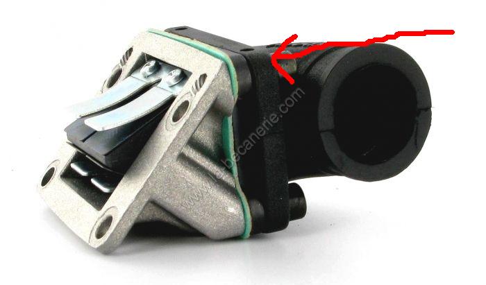

jimmy@ Posté(e) le 8 mai 2015 Signaler Posté(e) le 8 mai 2015 Non du tout pas obligé de tout démonté ,jarrette pas de le dire qu'il faut pas en mettre des big valve personne y mais écoute .Les clapet +pipe origine sont bien plus fiable . La plupart des problème de carburation sur le forum provienne d'une big valve! ^^ en plus la différence de perf entre des clapets malossi ou polini evo est pratiquement inexistante! jamais eu de problème avec les big valve a par foiré un filletage ,mais ça c'est autre chose , ça depend de laquelle , la polini était la reference avant l'arrivé de la mxs, les autres , bof , mon voidin a une tun'r ou t4 "la black" je lui avais monté mon 70 parmakit + un pot for race 3 il déconnais avec un 17 ,19 et carburateur de kart , finalement il a remis les clapet d'origine et la pipe avec , ça tourne du tonnere , si c'est de la daube les réglages s'en ressentent , + de 10 ans que j'utiline la big valve polini sur plusieurs scoots ,jamais deçut , si c'est bien monté avec les joints neuf , sur booster c'est que du benef .
dada65 Posté(e) le 8 mai 2015 Auteur Signaler Posté(e) le 8 mai 2015 jamais eu de problème avec les big valve a par foiré un filletage ,mais ça c'est autre chose , ça depend de laquelle , la polini était la reference avant l'arrivé de la mxs, les autres , bof , mon voidin a une tun'r ou t4 "la black" je lui avais monté mon 70 parmakit + un pot for race 3 il déconnais avec un 17 ,19 et carburateur de kart , finalement il a remis les clapet d'origine et la pipe avec , ça tourne du tonnere , si c'est de la daube les réglages s'en ressentent , + de 10 ans que j'utiline la big valve polini sur plusieurs scoots ,jamais deçut , si c'est bien monté avec les joints neuf , sur booster c'est que du benef . j'ai celle la comme polini http://www.maxiscoot.com/polini-boîte-a-clapet-big-valve-p215-0410.html j en suis pas decu mais c'est vrais sa demande beaucoup de réglage carburateur la j'ai toucher et ça va mieux j'ai preque plus les engorgement qui me fessait 1
jimmy@ Posté(e) le 8 mai 2015 Signaler Posté(e) le 8 mai 2015 (modifié) c'est celle dont je parle , avec clapet am6 , gaffe au filetage , surtout celuis entouré en rouge a la place de la vis btr , met une tige gilleté a la bonne longueur avec un ecrou , on part vite de travert la . Modifié le 8 mai 2015 par jimmy10
dada65 Posté(e) le 8 mai 2015 Auteur Signaler Posté(e) le 8 mai 2015 m en parle pas j en n est chier ^^ déjà juste pour la mettre et oui effectivement cest un flitage de merde ^^ desoler pour le mots mais il y a na pas d autre ^^ j'ai reussi merci ;) 1
