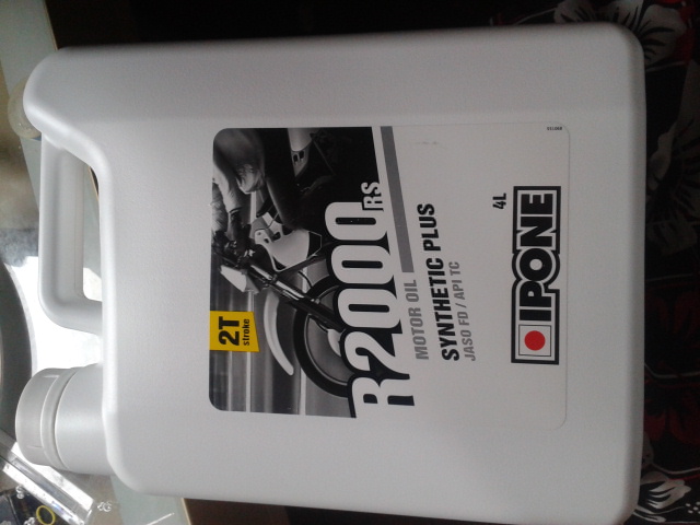

dada65 Posté(e) le 7 septembre 2014 Auteur Signaler Posté(e) le 7 septembre 2014 chanceux !!!! :lol: Tien voilà pour toi je suis re allez à en Andorre et 4l ipone 30 euros :) Kit pro race nitro en 70 1 50euros Kit 70 booster 100 euros Polini corsa 70 cc 95 euros Big vavle Stage6 50euros pas puis pprendre tof mais dans 2 voir 3 semaine ji rêvais :) 1

jimmy@ Posté(e) le 8 septembre 2014 Signaler Posté(e) le 8 septembre 2014 Tien voilà pour toi je suis re allez à en Andorre et 4l ipone 30 euros :) Kit pro race nitro en 70 1 50euros Kit 70 booster 100 euros Polini corsa 70 cc 95 euros Big vavle Stage6 50euros pas puis pprendre tof mais dans 2 voir 3 semaine ji rêvais :)2014-09-07 19.32.46.jpg2014-09-07 19.32.17.jpg :cool2: 1
