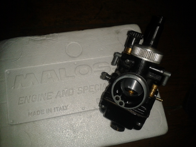

tomMpower Posté(e) le 16 novembre 2014 Signaler Posté(e) le 16 novembre 2014 Je sais , je sais mais le faite de démonter et tout Merci encore ;) Je pense que je vais le faire ce soir dans ma cuisine ^^ oui je sais mai il fait froid :P ah c'est sur qu'il fait froid cher moi 5 degrés fait le avant se soir ah 6 heure il fait noir c'est chiant pour régler ;)
dada65 Posté(e) le 16 novembre 2014 Auteur Signaler Posté(e) le 16 novembre 2014 Oui j avais oublier les réglages ^^ J en connais une qui va crier :p si c'est dans la cuisine Je vais le faire plutôt à 16h ^^ 2
tomMpower Posté(e) le 16 novembre 2014 Signaler Posté(e) le 16 novembre 2014 Oui j avais oublier les réglages ^^ J en connais une qui va crier :P si c'est dans la cuisine Je vais le faire plutôt à 16h ^^ moi c'est dans le salon c'est la misére :lol: 1
dada65 Posté(e) le 16 novembre 2014 Auteur Signaler Posté(e) le 16 novembre 2014 Mdr :) Le voilou il attend qui soit monter :) :) 2

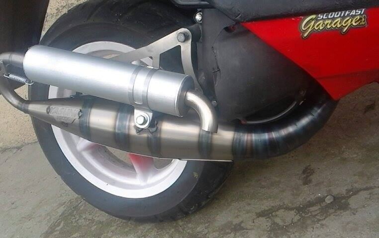

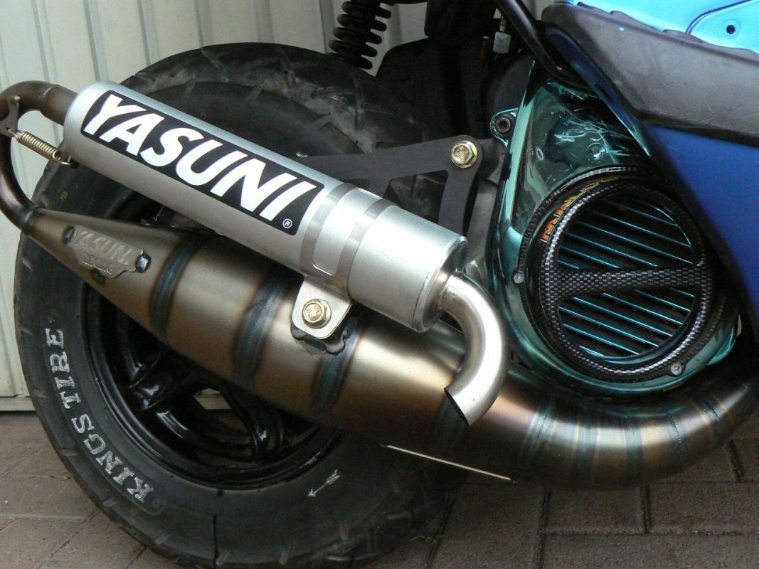

dada65 Posté(e) le 24 décembre 2014 Auteur Signaler Posté(e) le 24 décembre 2014 (modifié) a la limite l'allumage n'est pas indispensable sur ce cylindre ;) (si tu lachète neuf a 180 eu) autant acheté un autre cylindre tu voit ce que je veux dire :D oe sa devrait mieux envoyer (je n'est jamais teste du grande plage) donc je peux pas te dire si tu vas vraiment gagner mais bon pour le prix ;) Salut merci de ta réponse Dans la semaine j achete le pot yasuni c16 black edition 80 euros Pour allumage pour le prix 40e donc je verrais bien sinon c'est le italik seleta après je sais que sa serra pas une f1 ^^ Veux juste un plus de pointe Avec la configuration si dessous et mon carburateur 17,5 je prenais 90km et 95 coucher au guidon ^^ t après un compteur moto d une 600 gsr de mon frère et un avertisseur de radars vitesse réel Hier j'ai placer mon 21 j'ai des réglage à faire donc je Prefaire remettre mon 17,5 et des que j'ai tout je remet le 21 avec tout en seul réglage Modifié le 24 décembre 2014 par dada65 2

jimmy@ Posté(e) le 24 décembre 2014 Signaler Posté(e) le 24 décembre 2014 c16 avec le malossi sport , bof ... un yaz r serais mieux aproprié . 2
dada65 Posté(e) le 24 décembre 2014 Auteur Signaler Posté(e) le 24 décembre 2014 c16 avec le malossi sport , bof ... un yaz r serais mieux aproprié . Je pense que ça va le faire après mon stage6 et nickel avec le kit mais comme je compte au mois de juin de mettre le 70 mk2 j Aurrai déjà le c16 2
lapin Posté(e) le 25 décembre 2014 Signaler Posté(e) le 25 décembre 2014 Je pense que ça va le faire après mon stage6 et nickel avec le kit mais comme je compte au mois de juin de mettre le 70 mk2 j Aurrai déjà le c16 Je garder le stage spor pro avec ton malossi quand tu auras le mk2 70 tu pourra essayer lequelle ira mieux des 2 Car le c16 sur du vertical a peine mieux que du yasuni r
