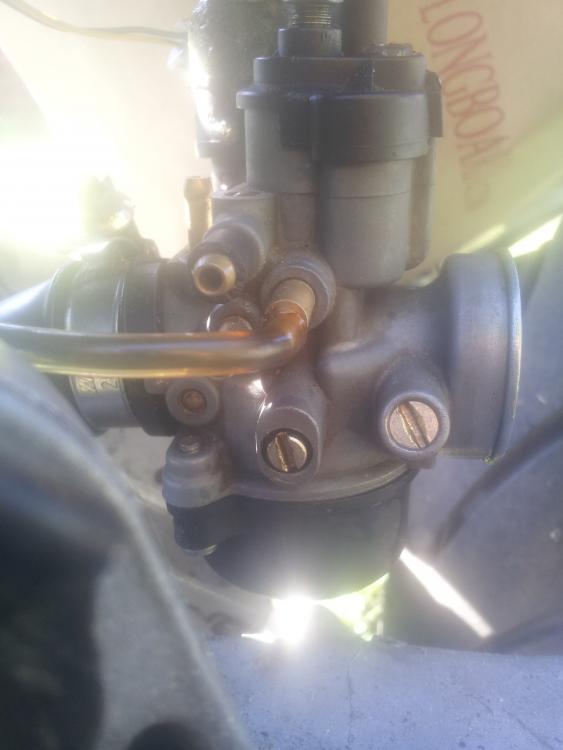

cesarsilva Posté(e) le 27 juillet 2014 Auteur Signaler Partager Posté(e) le 27 juillet 2014 je peux pas jouer avec les cran de l'aiguille? pour éviter de changer le gicleur? J'arrive pas à faire a voir la différence des visses d'air de richesse et ralenti et laquelle visser à fond pour repartir dans les réglages.. Voici une photo de mon carburateur Lien vers le commentaire Partager sur d’autres sites More sharing options...
Alain Posté(e) le 27 juillet 2014 Signaler Partager Posté(e) le 27 juillet 2014 La vis de richesse est celle à droite. Pour le gicleur, tu seras obligé de le changer, pas le choix. Lien vers le commentaire Partager sur d’autres sites More sharing options...

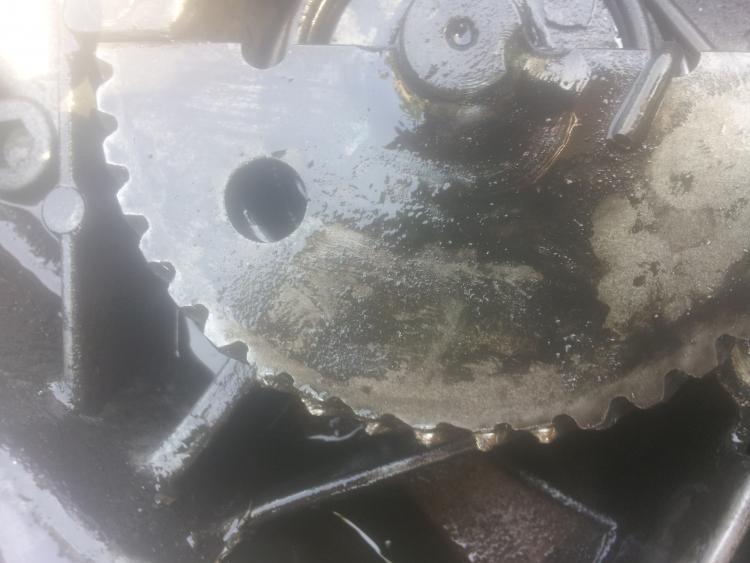

cesarsilva Posté(e) le 27 juillet 2014 Auteur Signaler Partager Posté(e) le 27 juillet 2014 mon kick fais un bruit bizarre et s'bloque depuis hier, j'ai décider de regarder l'axe et voilà l’état dans laquelle il est :o Lien vers le commentaire Partager sur d’autres sites More sharing options...
nassimlds Posté(e) le 18 octobre 2019 Signaler Partager Posté(e) le 18 octobre 2019 Le 27/07/2014 à 14:08, cesarsilva a dit : mon kick fais un bruit bizarre et s'bloque depuis hier, j'ai décider de regarder l'axe et voilà l’état dans laquelle il est :o il faut que tu la démarres au starter pour que tu puisse la debloquer Lien vers le commentaire Partager sur d’autres sites More sharing options...
