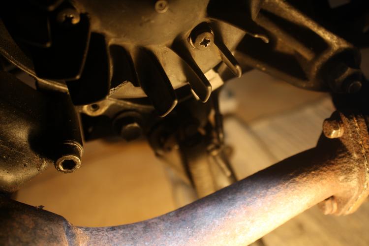

voilà en démontant mon allumage, car j avais l'aimant du  volant magnetique qui partait en morceau, je me suis aperçu d'un câble noir qui pendait avec une vis sous la béquille centrale pres du volant!!
j arrive pas a savoir ou il se branche? peut être ça mon soucis de tjrs pas avoir d'étincelle!
si quelqu un a une idee car la je suis perdu lol:)
je vais essayer de poster une photo.
merci d'avance pr votre aide...

Le démarreur électrique est vraiment en dessous du bloc moteur - ça ressemble à un petit cylindre - tu peux pas le rater.
Je pense qu'on y a accès malgré la béquille centrale.

merci je vais chercher ce branchement sinon oui j'ai retrouve mon rotor plein de petit bout d aimant et j'ai achete un d occasion mais j'ai pas d'étincelle! je pense a racheter un allumage neuf sur ebay.
