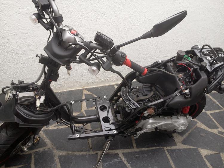

StalkerRoman Posté(e) le 12 août 2014 Signaler Posté(e) le 12 août 2014 (modifié) Yo, il y a de ça une semaine j'ai fais un tour de pendant 30 minutes et je m'arrête et essaie de redémarrer 5 minutes plus tard, en redémarrant le scooter ne veut pas démarrer pendant une bonne dizaine de secondes et démarre, jusque la je ne me suis pas inquiété je rentre chez moi. Une semaine plus tard je vais poster une lettre (5 minutes de route) je coupe le moteur, poste ma lettre et impossible de redémarrer mon scooter que se soit au kick ou électronique. Je le remonte chez moi démonte les carénages et vois des durites craquelées (prises d'air) suite à ça je remplace des durites par des neuves et fais un tour de scooter sans les carénages pour voir si tous va mieux, a froid il démarre du premier coup et après ce petit tour de 10 minutes je décide de coupé le scooter et de le redémarrer pour voir et là même problème impossible à démarrer :( Le scooter est un Stalker Naked de 2008, 5400 kilomètres, tout est d'origine, seulement débridé au variateur. Merci de votre aide! ;) Modifié le 12 août 2014 par Яoman
