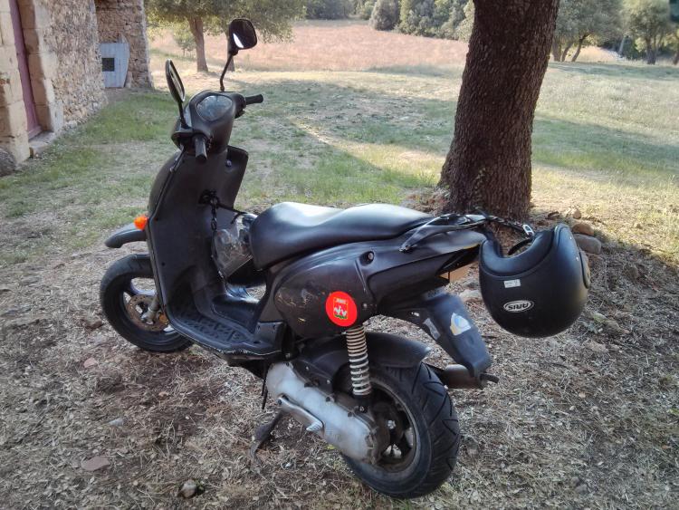

Matevoun Posté(e) le 17 août 2014 Signaler Partager Posté(e) le 17 août 2014 (modifié) Salutations, Je viens d'acheter pour la campagne un Scoot Aprilia Rally 50 de 1996, qui à 18.000 Kms, 2de main, réglo. Le carénage à souffert, mais aucun pb pour mon utilisation. Je voulais juste un scoot fiable pour faire 10 Kms par jours. Le moteur démarre du premier coups (une fois que j'ai appris à me servir correctement du starter manuel), et roule correctement.Il passe de 0 à 30 en un clin d'oeil, puis ensuite de 50 à 70 (!!!) sans que l'on s'en rende compte aussi rapidement. L'ancien propriétaire était un mécano, et à apporté visiblement plein de bidouilles cleans à la bestiole, comme un coupe-circuit. Il m'a même conseillé de mettre, comme il le faisait, 1 à 2 dés à coudre d'huile de Ricin à chaque pleins (95 ou 98). Cependant, j'ai quelques soucis, bien qu'il soit très violent en accélération, il peine assez vite, si l'on est deux par ex. à monter une pente à 30% à plus de 35 Km/h... Cela vous semble normal ? Enfin, il fait pas mal de bruit, mais l'ancien proprio. dit que l'huile de Ricin provoque aussi ce genre de choses. J'ai changé dessus, par acquis de conscience : - Batterie - Courroie - Bougie - Centrale clignotant. A vous lire... Modifié le 13 juin 2017 par Matevoun Modif. par Matevoun : Résolu ! 1 Lien vers le commentaire Partager sur d’autres sites More sharing options...

Invité Posté(e) le 11 mai 2017 Signaler Partager Posté(e) le 11 mai 2017 Bonjour ayant relus tous les post une pente à 30%c'est raide déjà une à 18 c'est pas mal de plus pot origine débrider certe mais ça ne vaut pas un détente non plu et en plus en duo ça me parrait normal. Le mieux post nous une photo du pot qu' on ce fasse une idée. Lien vers le commentaire Partager sur d’autres sites More sharing options...
Matevoun Posté(e) le 14 mai 2017 Auteur Signaler Partager Posté(e) le 14 mai 2017 Merci de ce retour. Je vais donc créer un post dédié pour ma recherche de Pot. Ceci étant je trouve que même seul dessus, il manque de puissance. Pourtant j'ai changé l'intégralité de la transmission... Variateur, embrayage, courroie, galets (5 Grs)... J'ai aussi changé la bougie... Il démarre au quart de tour et roule très correctement sur du plat, mais dès qu'il y a du faux plat prolongé ou des petites montées, on a l'impression qu'on pourrait aller plus vite en courant... Lien vers le commentaire Partager sur d’autres sites More sharing options...
