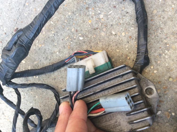

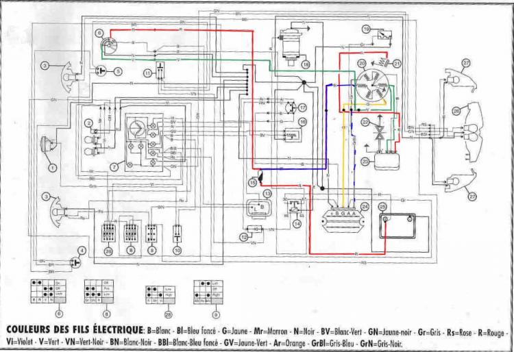

Livity74 Posté(e) le 16 septembre 2014 Auteur Signaler Partager Posté(e) le 16 septembre 2014 Yep le couvre selle c'est pas facile.... Je reçoit le mien lundi on va rigoler:) Alors tu t'es bien amusé :D2 ? De mon côté je m'éclate aussi comme une folle, entre le moteur qui ne coopère pas et le colis que je viens de recevoir ... faisceau + compteur. J'ai du coups quelques question sur ce fichu faisceau ... il est plutôt bien, bonne état. Juste deux hic : les prises qui vont au régulateur n'ont pas un câblage de couleur identique, mais ce n'est pas le plus embêtant : le câblage qui gère l'allumage n'est pas du tout le même. Je m'explique : sur mon faisceau, direction l'allumage on à 7 files : 1 bleu, 1 gris/bleu, 2 jaunes, 2 noirs et un vert. De ce câblage sortent ensuite les deux files du starter : un jaune et un noir. Ensuite on a la sortie de prise du boîtier d'allumage (CDI), 5 files : 2 verts, 1 noir, 1 blanc, 1 rouge. Côté prise de l'allumage on a 6 files : 1 jaune, 1 bleu, 1 vert, 1 blanc, 1 rouge et 1 gris/bleu. Ca donne ce début de schéma : Les noirs sont tous relié entre eux à la masse. Le vert il y en a un au neiman, ca doit être le même? Sur l'autre faisceau j'ai 6 files, 4 reliers à une prise (1 jaune, 1 vert, 1 bleu/gris, 1 jaune) et deux coupé à la barbare : 1 noir et 1 gris (starter?). Je n'ai pas creusé plus pour l'instant. Quelqu'un aurait un schéma de Stalker (2007 ou/et <2004) lisible? Merci. Lien vers le commentaire Partager sur d’autres sites More sharing options...
Frederiko Posté(e) le 16 septembre 2014 Signaler Partager Posté(e) le 16 septembre 2014 Pas encore attaquer mais reçu :) Il ressemble à sa ton faisceau? Lien vers le commentaire Partager sur d’autres sites More sharing options...
Livity74 Posté(e) le 16 septembre 2014 Auteur Signaler Partager Posté(e) le 16 septembre 2014 (modifié) On dirait bien oui, tes prises c'est plaque feux arrière et neiman? La prise ronde côté allumage ancien modèle c'est ça : Modifié le 16 septembre 2014 par Livity74 Lien vers le commentaire Partager sur d’autres sites More sharing options...
Frederiko Posté(e) le 16 septembre 2014 Signaler Partager Posté(e) le 16 septembre 2014 Yes je crois C'est un faisceau qui traine dans mon garage,ancien modèle,mais j'ai pas le bout de faisceau qui va à l'allumage. Je crois que sur mon Stalker il est différent... Tu veux savoir quoi alors? Lien vers le commentaire Partager sur d’autres sites More sharing options...
Livity74 Posté(e) le 16 septembre 2014 Auteur Signaler Partager Posté(e) le 16 septembre 2014 Et bien je crois que je vais répondre à ma question toute seule :lol: . J'ai un schéma d'ancien modèle mais il est vraiment peu lisible. J'ai localisé les files et j'ai vérifier en direct sur le faisceau ^^ : vert => contact bleu => fusible jaune => régulateur Bleu/gris => régulateur Il va falloir juste que je vérifie que les couleurs concordent bien avec le miens. Le gris et le noir sont bien les files du starter (numéro 19). Les deux files que j'ai "en trop" sur mon allumage sont donc le blanc et le rouge (qui relis allumage et CDI). Ces deux files font enfaîte "partie" de l'allumage sur l'ancien modèle, normal donc de ne pas avoir ce bout là ^^ . Du coups la seule différence notable est que sur les anciens modèle, le contact est sur l'allumage. Alors que sur mon modèle on a le coupe circuit sur la sortie du CDI (qui est ensuite relié à l'allumage). On a aussi une différence pour la masse du CDI : masse indépendante directement reliée au cadre sur l'ancien modèle alors qu'elle repart dans le reste du faisceau sur le miens. Donc j'en arrive à la conclusion suivant : pour faire ma greffe il faudrait que je garde ma prise d'allumage, que je transvase les files bleu; gris/bleu et jaune de l'ancien faisceau dessus tout en gardant le vert, le blanc et le rouge du miens. Quand au vert de l'ancien faisceau il prendra place dans la prise du CDI à la place de l'autre vert afin de respecter le coupe circuit. Et la masse du CDI repartira dans le faisceau pour y être greffé. Je ne sais pas si c'est clair (ce n'est pas évident quand l'on a pas les choses directement dans les mains 8-) ), en tout cas ca m'a bien prit la tête. Lien vers le commentaire Partager sur d’autres sites More sharing options...
