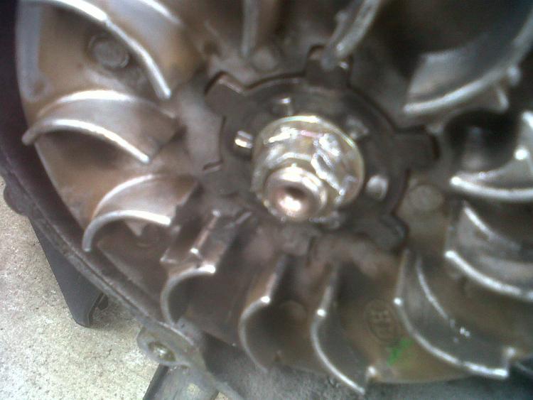

scooter peugeot Boulon du variateur arrondi...
dima78350
4 réponses à cette question
Surtout pas y  allez au marteau et au burin,  et  SURTOUT pas en utilisant un bloque-piston.
Avec cette méthode  tu vas donnez des à-coups  sur la tête du piston , aie aie !!
ou alors une bonne petite clé a griffe , ou bonne petite pince etau.
Ou dernier  recourt , la Meuleuse ! en ayant achetez un écrou neuf avant , ça vaut pas trés cher 2 €.
J'ai pensé a la clé a griffe, mais elle rentrerait pas entre les ailettes...
