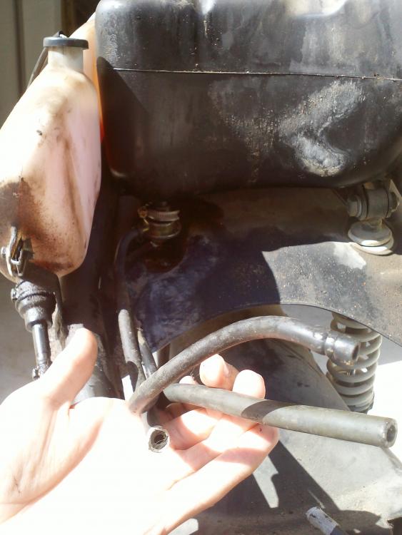

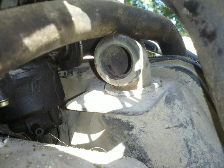

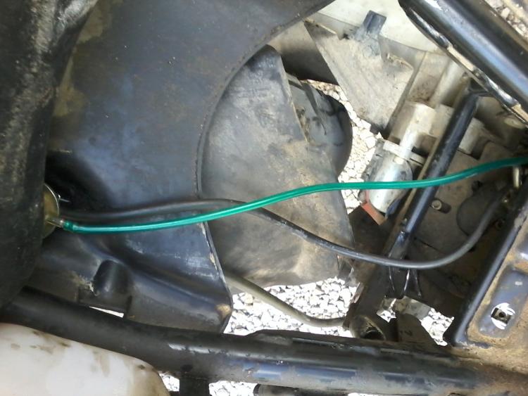

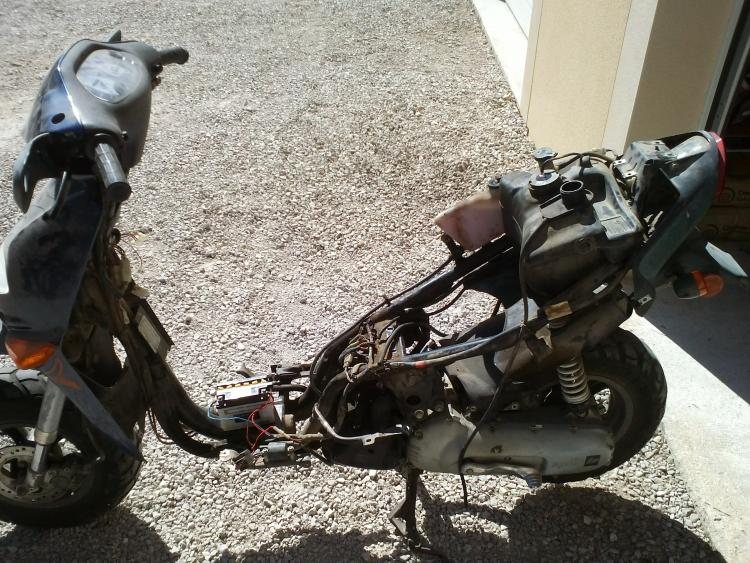

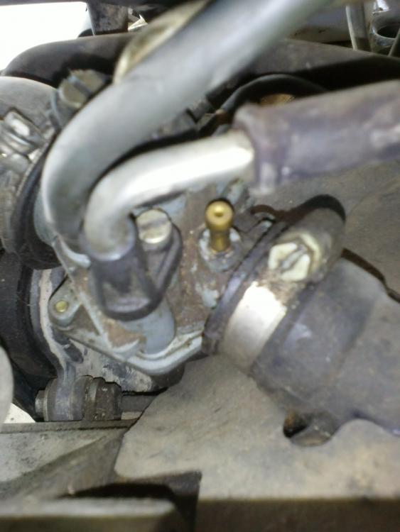

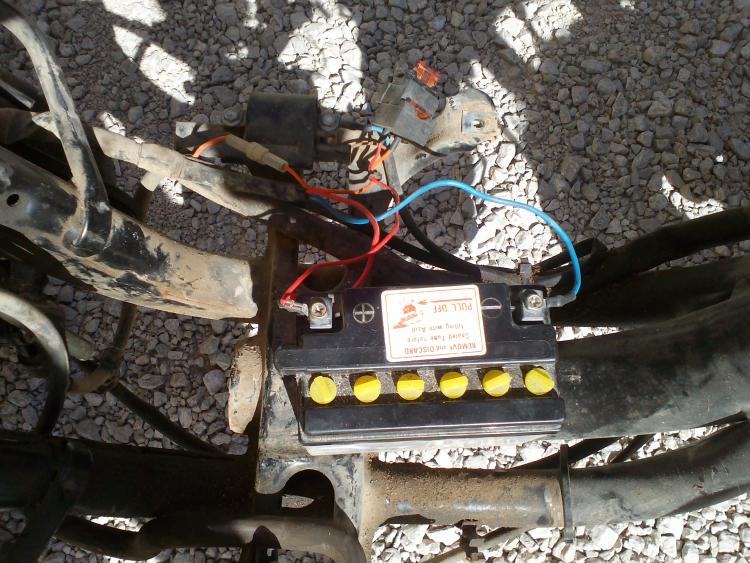

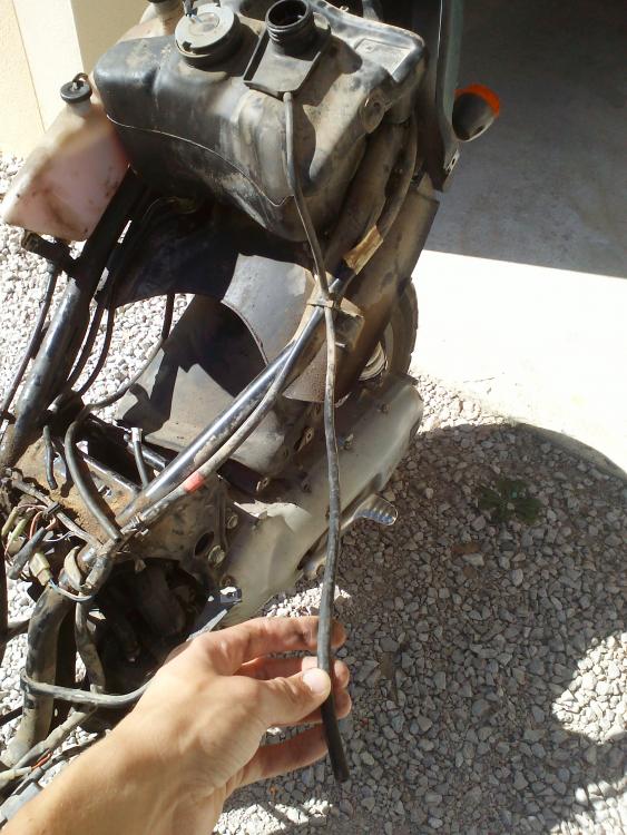

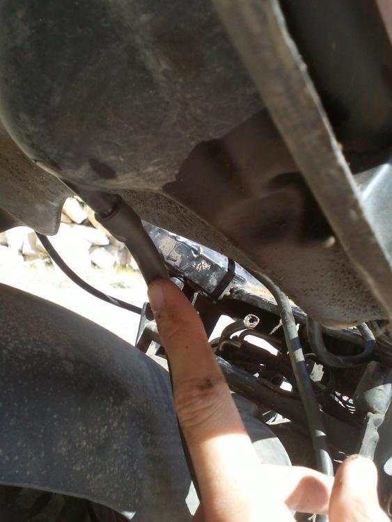

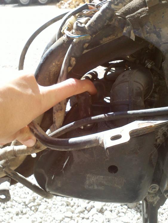

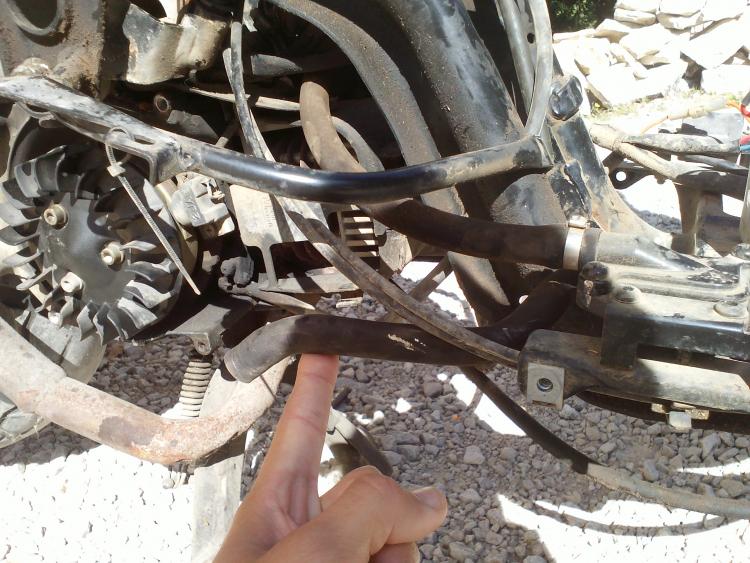

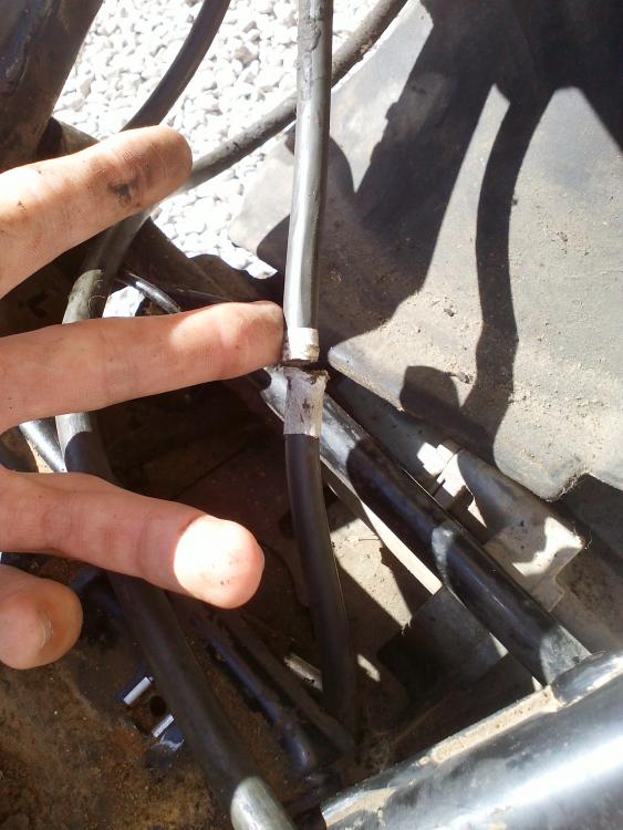

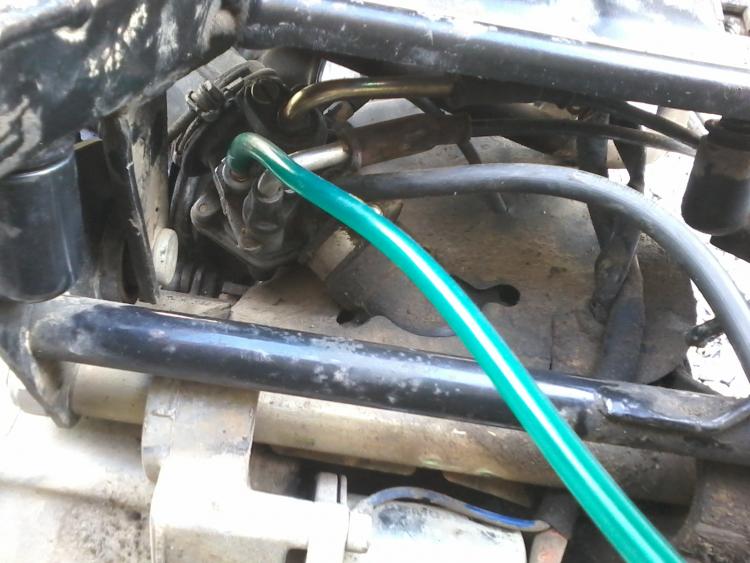

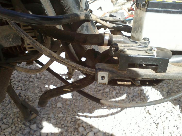

bryann Posté(e) le 16 septembre 2014 Signaler Partager Posté(e) le 16 septembre 2014 bonjour à tous j'ai récupérer un scooter aprilia qui à quelque problème que je vais vous énoncer. Merci d'avance de vos réponses. Premièrement je ne dispose pas de la clef de ce scooter, on ma dit qu'on pouvez le démarrer en débranchant les files qui son relier à la clef, ce que j'ai fait voir la première photo. Pouvez vous me dire si cela suffis ? Sur la deuxième photo vous pouvez voir une batterie, dont les deux files rouge sont branché sur le + et le bleu sur le -. Les files sont il brancher à leur place ? Ensuit vous pouvez voir sur la photo 3,4 et 5 qu'il y a une durit relier à rien. Où pensez vous qu'elle ce relie ? Dans les photos 5, 6 et 7 on peut voire une entre qui elle aussi n'est pas relier, es normale ? Je pense que c'est l'entré du filtre à aire si vous pouvez me le confirmer. Puis sur les photos 8, 9 et 10 vous pouvez voir trois durits couper, elles sont relier au réservoir d'essence. On peut voire que la durits que je montre sur la photo 9 c'est celle qui est entre les deux autres donc la plus grande sur la photo 8. je pense que la durit qui a un scotche sur la photo 8 est relier à celle que je montre sur la photo 10 qui elle est relier au carburateur. Quand je met de l'essence dans le réservoir elle ne coule dans aucune durits mes elle fuit par en bas du réservoir que l'on peut voir au bout des durits sur la photo 8. Ensuite sur la photo 11 on vois une durit, je pense que celle ci est le trop plein, ci vous pouvez me le confirmer. Voilà je pense que j'ai fait le tour et je vous est laisser d'autre photo de ce scooter après la numéro 11. Lien vers le commentaire Partager sur d’autres sites More sharing options...
Alain Posté(e) le 17 septembre 2014 Signaler Partager Posté(e) le 17 septembre 2014 La durite sur la photo 3,4 et 5 est reliée au boîtier noir sur le cadre? Si oui, elle est inutile car se raccorde sur la bride du pot d'origine. Sur les photos 5,6,7 c'est bien l'entrée d'air dans le filtre. Photo 9: durite d'arrivée d'huile (celle avec le filtre noir dessus) se branchant sur la pompe à huile derrière l'allumage, durite de dépression (branchée en bas sur le robinet et se branche sur la prise du carburateur la plus proche de la pipe d'admission), et durite d'essence (en haut sur le robinet, près du filtre sur le carburateur) Photo 11: durite de trop plein. 1 Lien vers le commentaire Partager sur d’autres sites More sharing options...

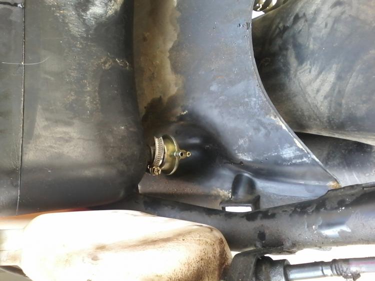

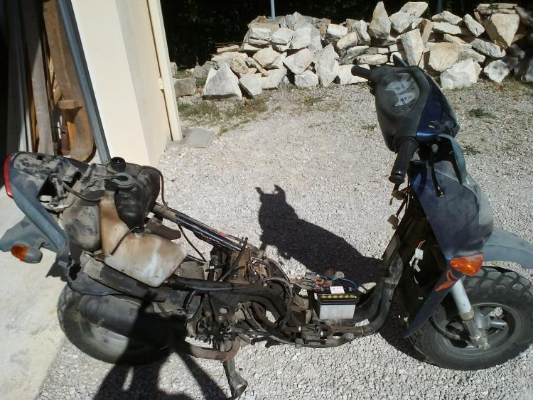

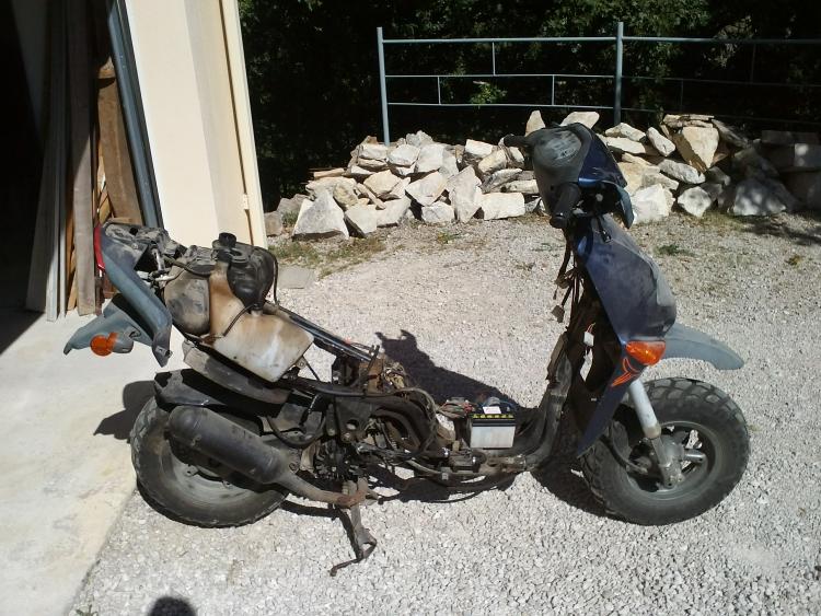

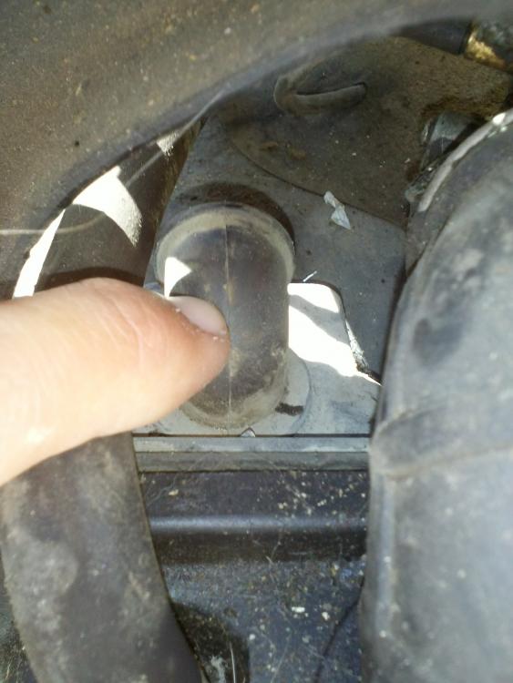

bryann Posté(e) le 17 septembre 2014 Auteur Signaler Partager Posté(e) le 17 septembre 2014 Je vous remerci vraiment pour vos conseil, j'ai tout bien relier comme vous me l'avais indiquer voir photo 1 et 2, mais j'ai un problème c'est que le robinet voire photo 3 quand je mais de l'essence dans le réservoire elle ne coule pas dans le robinet, j'ai bien nettoyer le réservoire j'ai aussi nettoyer le robinet, mais l'essence ne coule toujours pas pouvez vous m'aider Stp ? Si vous pouvez m'aider aussi pour ma batterie et pour l'allumage sans clef s'il vous plaît. Et encore merci . Lien vers le commentaire Partager sur d’autres sites More sharing options...
Alain Posté(e) le 17 septembre 2014 Signaler Partager Posté(e) le 17 septembre 2014 C'est normal, le robinet possède une menbrane intérieure qui s'ouvre uniquement par aspiration dans le tuyau du bas (actionnée par la dépression du moteur) Lien vers le commentaire Partager sur d’autres sites More sharing options...
bryann Posté(e) le 17 septembre 2014 Auteur Signaler Partager Posté(e) le 17 septembre 2014 D'accord merci, tu peux pas me renseigner alors pour la batterie et les files de la clef ? Lien vers le commentaire Partager sur d’autres sites More sharing options...
BizarKid Posté(e) le 17 septembre 2014 Signaler Partager Posté(e) le 17 septembre 2014 (modifié) je me rappelle avoir essayé de faire les fils d'un scoot à 15 ans avec un pote (il y a 12 ans donc) et on avait essayé tous les fils jusqu'à ce que ça marche, et ça avait marché... après, si t'as un problème de démarreur ou de batterie, tu vas t'amuser à kicker à chaque fois... Pour moi, ta batterie, tes fils sont à leur place... mais je suis loin loin d'être un pro... Modifié le 17 septembre 2014 par BizarKid Lien vers le commentaire Partager sur d’autres sites More sharing options...
bryann Posté(e) le 17 septembre 2014 Auteur Signaler Partager Posté(e) le 17 septembre 2014 Je te remerci j'ai réussi à le démarrer mes le truc c'est que même si je débranché un des files ou les deux bas il démarre quand même xd Et il ne tient pas le ralenti le con mais je pense que cela est normale car ça fait 5 ans ou plus qu'il a pas démarrer.. Lien vers le commentaire Partager sur d’autres sites More sharing options...
