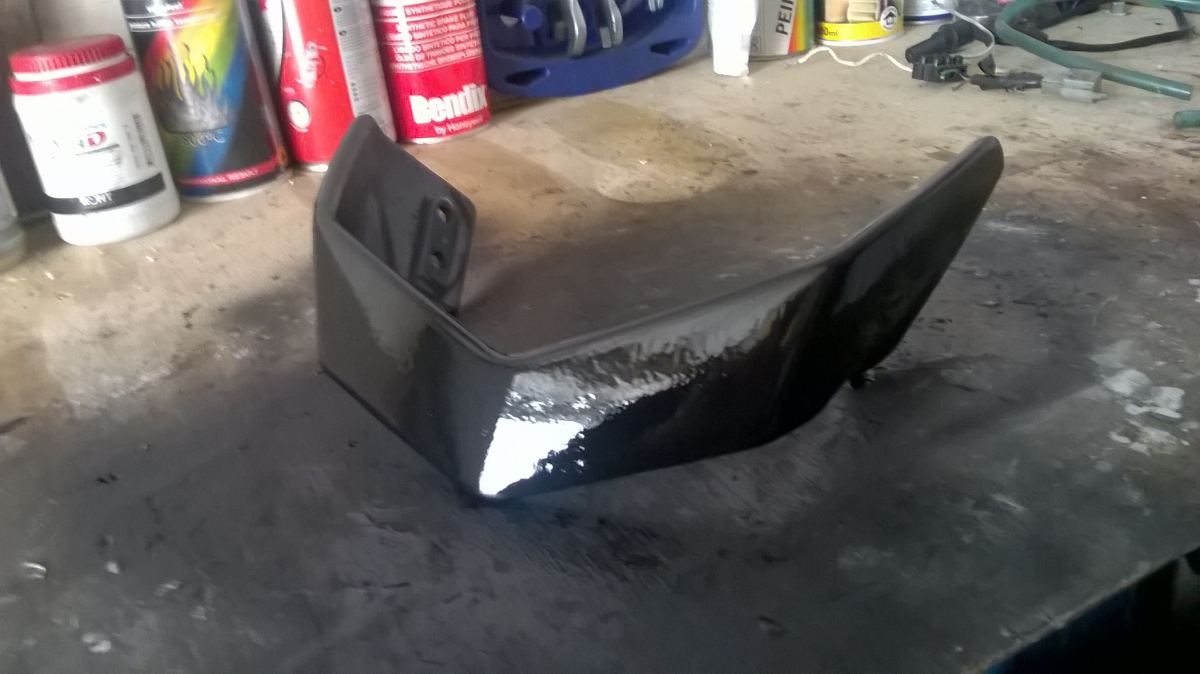

kyo2000 Posté(e) le 19 février 2015 Signaler Partager Posté(e) le 19 février 2015 oui de la fibre pour boucher ou alors tu prend des morceau de plastique pour boucher tu fixe au rivet ou autres et tu mastique dessus tout en vérifiant que tu sache toujours après démonter sans soucis . Lien vers le commentaire Partager sur d’autres sites More sharing options...

SimOOn Posté(e) le 21 février 2015 Signaler Partager Posté(e) le 21 février 2015 Enlève le passage de roue ( dégueu sur origine ) et place un passage maison en alu, ça déchire, le mien est comme ça Lien vers le commentaire Partager sur d’autres sites More sharing options...
luffy34970 Posté(e) le 23 février 2015 Auteur Signaler Partager Posté(e) le 23 février 2015 Je veux bien mais je ne sais pas comment je vais le faire. Sinon encore en réglage sur ce carburateur. Gigleur de ralenti en 50. Mais je perd de la puissance. Quand je suis en monter et quand je passe les vitesses à partir de la 4eme. Lien vers le commentaire Partager sur d’autres sites More sharing options...
