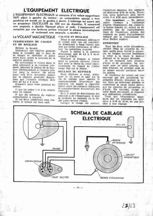

betalarach Posté(e) le 30 mars 2015 Signaler Posté(e) le 30 mars 2015 J'ai pas acheté de pieces encore juste remis en etat ce qui restait et fais rebobiner la bobine d'allulage et ca pete!,tu cherches quoi comme schemas t'as tout ce que tu veus sur"les petochons du lion"

betalarach Posté(e) le 30 mars 2015 Signaler Posté(e) le 30 mars 2015 Et pour ton allumage le volant magnetique a l'extracteur dessus il te suffit de faire contre ecrou c un filetage inversé calage a 5 voir 6mm av pmh ;-)

betalarach Posté(e) le 30 mars 2015 Signaler Posté(e) le 30 mars 2015 Quel schemas tu veus?je peus voir ce que j'ai mais ça va pas loin^^

GoProto 13 Posté(e) le 31 mars 2015 Auteur Signaler Posté(e) le 31 mars 2015 Je suis preneur de tout schémas. ^^
betalarach Posté(e) le 31 mars 2015 Signaler Posté(e) le 31 mars 2015 Pour pardonner mon erreur sur le calage de l'allumage
GoProto 13 Posté(e) le 31 mars 2015 Auteur Signaler Posté(e) le 31 mars 2015 Du coup, tu le cales comment l'allumage ?
betalarach Posté(e) le 31 mars 2015 Signaler Posté(e) le 31 mars 2015 Comme je t'ai dit sauf que c 5mm av le pmh maxi c ds la partie electrique tout est expliqué
GoProto 13 Posté(e) le 31 mars 2015 Auteur Signaler Posté(e) le 31 mars 2015 Je n'avais pas lu le paragraphe Calage et Allumage. :rheuuu: Merci. ^^

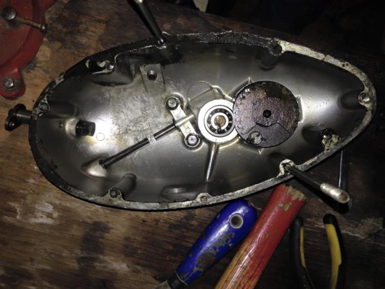

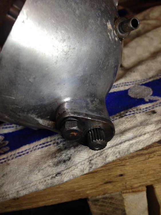

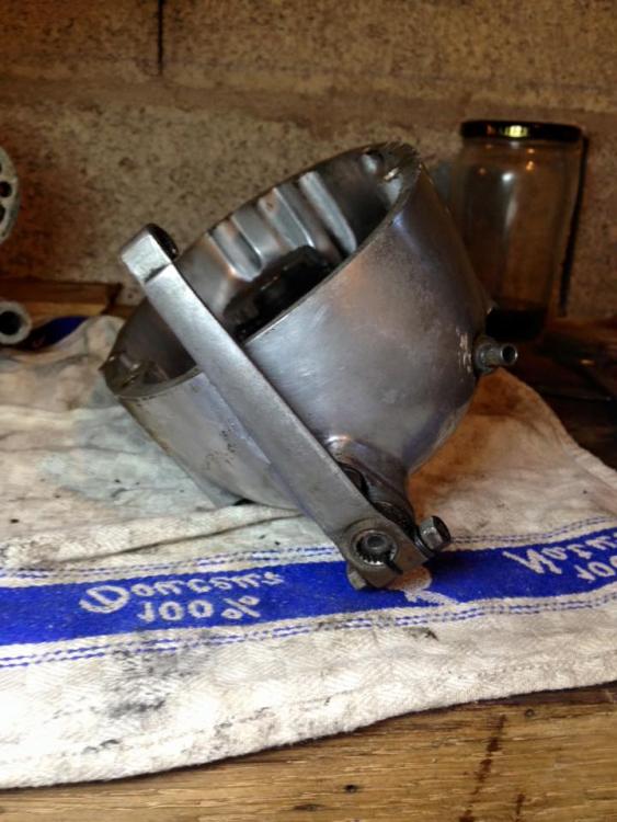

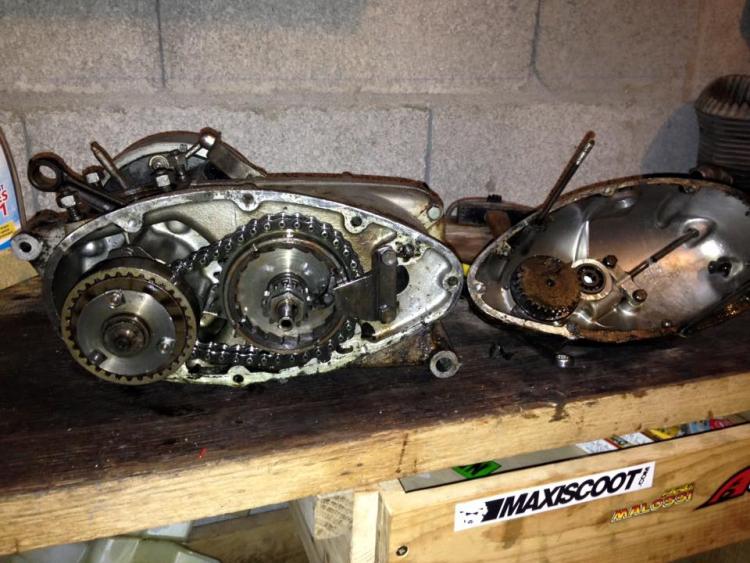

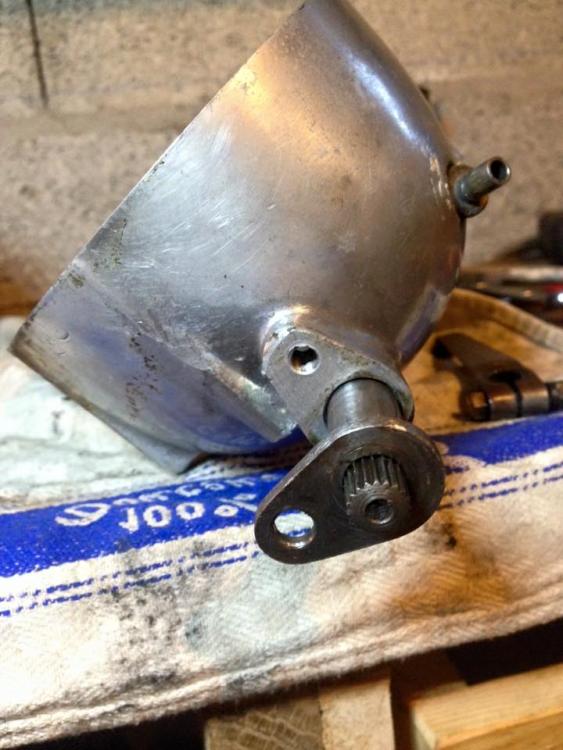

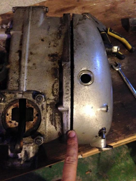

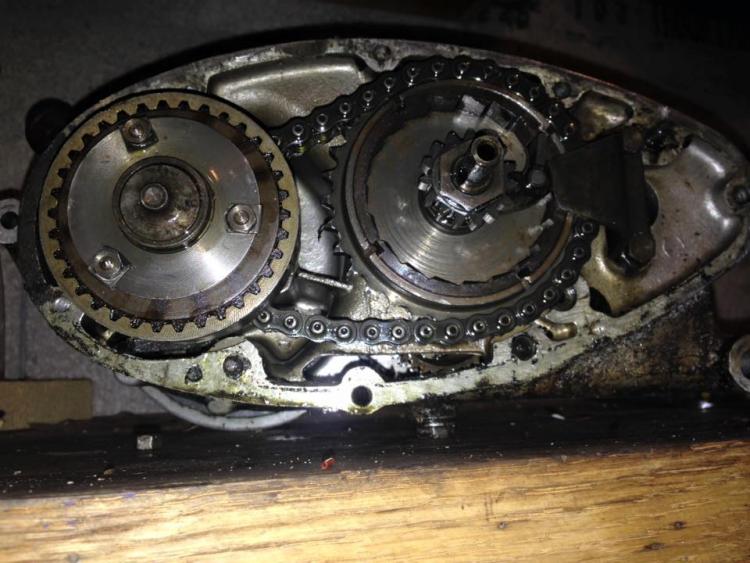

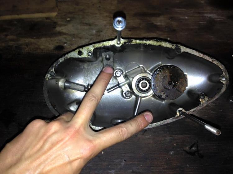

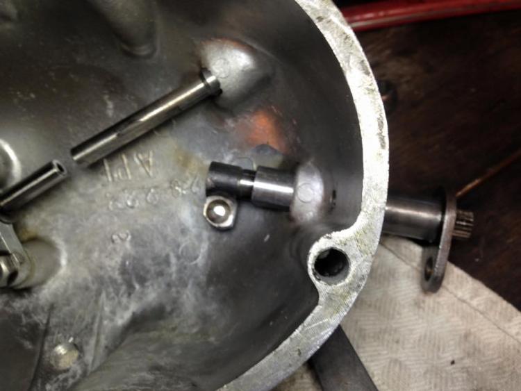

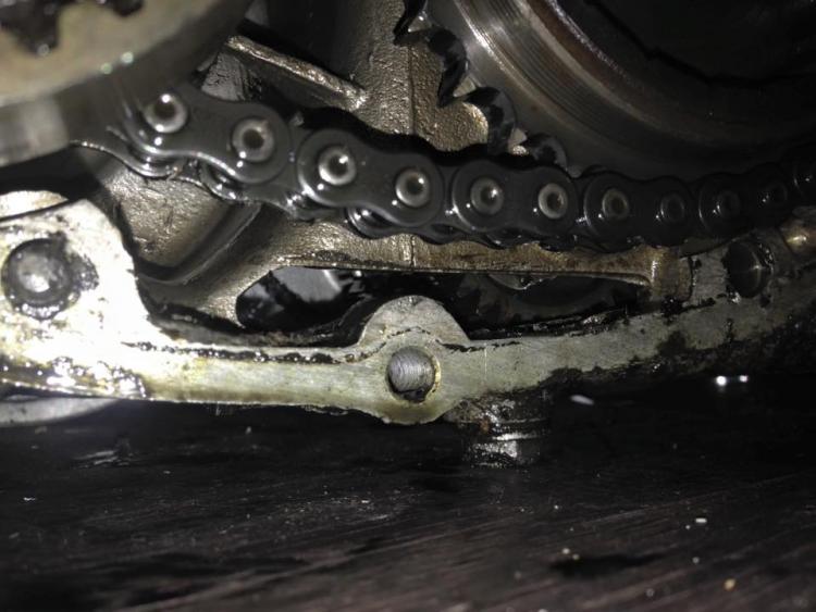

GoProto 13 Posté(e) le 2 juillet 2015 Auteur Signaler Posté(e) le 2 juillet 2015 (modifié) Salut les copains ! :ouf: Deux mois sans rien faire sur cette machine, c'est trop long. Ce soir je m'ennuyais un peu alors j'ai ressortis le moteur sur l'établi. J'ai enfin réussis à démonter ce foutu carter. En fait, il y avait deux goujons qui traversaient entièrement le moteur, je pensais pas que c'était possible mais bon... Je me suis fais avoir quoi : Donc à droite on a le pignon qui entraîne la boîte de vitesse, et sur ce pignon le système de kick. A gauche, le système d'embrayage, je reviendrais dessus après : On peut apercevoir les engrenages de la boîte : Petite vue sur le carter de kick / boîte de vitesse, et les deux énormes goujons qui me coinçait : Après j'ai dû me creuser la tête pour comprendre, et ça m'a pris du temps... J'avais plus aucun souvenir de comment était placé les différents éléments avant le démontage... Donc ça c'est le système pour le câble d'entrainement du compteur de vitesse. Il est relié au pignon de sortie de boîte. Le câble, qui a son extrémité de carré, vient dans le tube que l'on voit à la fin de la vidéo. Ensuite je me suis concentré sur l'embrayage, j'avais un schéma d'un autre modèle de chez Peugeot, mais c'était très ressemblant : Donc la petite came qui est entourée sur le schéma. Si j'ai bien compris, sa course est de quelques mm seulement : La petite tête bombée sur la came vient appuyer sur la pièce au centre de cette photo. Derrière il y a un ressort et les disques d'embrayages (Voir schéma, c'est pas facile à expliquer par écrit) : Voilà tout pour l'instant, donc ça avance doucement mais ça avance. ;) Et une note pour moi même pour finir : Un blog avec de bons liens . Modifié le 2 juillet 2015 par GoProto 13
