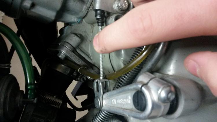

al3x59 Posté(e) le 21 octobre 2014 Auteur Signaler Partager Posté(e) le 21 octobre 2014 je viens de regarder au niv de embrayage mais je trouve pas la vis qui et au bout de ma gaine tu peux me l'indiquer plus précisément please ? ^^ Lien vers le commentaire Partager sur d’autres sites More sharing options...
al3x59 Posté(e) le 21 octobre 2014 Auteur Signaler Partager Posté(e) le 21 octobre 2014 Se câble la qui faut que je serre ? Lien vers le commentaire Partager sur d’autres sites More sharing options...

Thomas91 Posté(e) le 21 octobre 2014 Signaler Partager Posté(e) le 21 octobre 2014 non moi j'te parlais de la vis qui a lautre bout, a coter du levier dembrayage Lien vers le commentaire Partager sur d’autres sites More sharing options...
al3x59 Posté(e) le 22 octobre 2014 Auteur Signaler Partager Posté(e) le 22 octobre 2014 (modifié) Slt donc ce matin j'ai regarder le file que vous m'aviez parler donc je le "régler" la moto roule a nouv mais me fait toujours un un bruit de patinage. donc soit je doit cor régler un peu tit peu le file soit mon embrayage commence a être mort. vos avie ? Modifié le 22 octobre 2014 par al3x59 Lien vers le commentaire Partager sur d’autres sites More sharing options...
