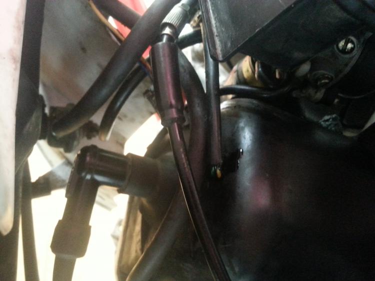

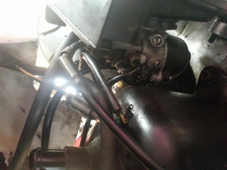

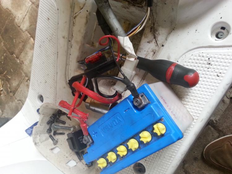

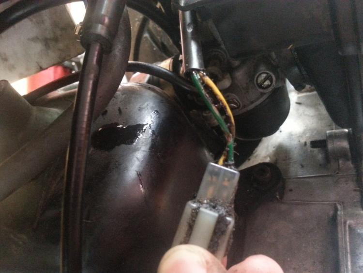

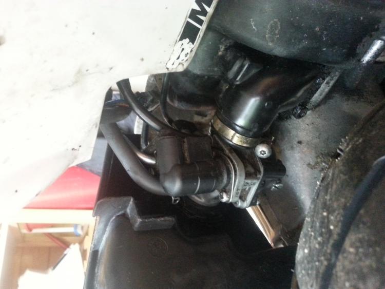

CocOdvlk56 Posté(e) le 24 octobre 2014 Auteur Signaler Partager Posté(e) le 24 octobre 2014 Donc si la bougie est humide c'est que de l'essence arrive quand même :) Tu es sur que ta dépréssion fonctionne bien ? :) Pour les photos, à côté de ajouter tu as Utiliser l'éditeur complet, clic dessus, et en dessous de la ou t'écris ton post, tu verras, tu peux ajouter des photos :) Voilà les photos, vous allez voir sur la dernière, un fil est légèrement dénudé, je sais pas si ca peut causer cela, je crois que c'est la starter automatique Lien vers le commentaire Partager sur d’autres sites More sharing options...
Gueko Posté(e) le 24 octobre 2014 Signaler Partager Posté(e) le 24 octobre 2014 (modifié) Pas très beau tout sa ;) pas très propre :'( Il est possible que ton starter ne fonctionne plus, tu aurais éssayer de kicker plusieurs fois d'affiler, pour faire le moteur tourne peut-être que sa le lancerait ;) Modifié le 24 octobre 2014 par Gueko Lien vers le commentaire Partager sur d’autres sites More sharing options...
