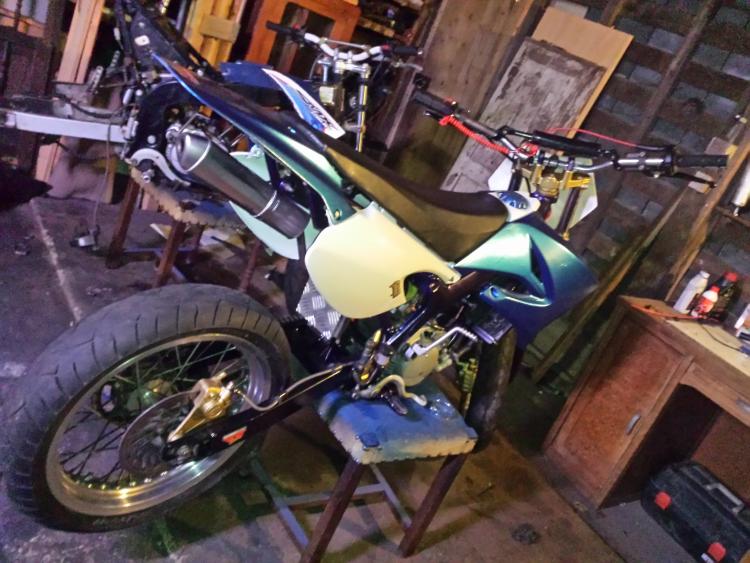

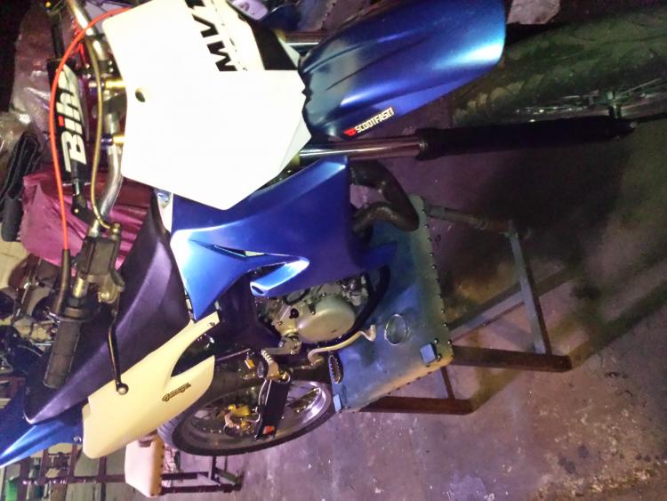

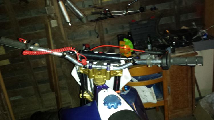

tinken27240 Posté(e) le 22 novembre 2014 Auteur Signaler Posté(e) le 22 novembre 2014 (modifié) sa y est j'ai reçu ma commande dans l'aprem et monté toutes les pièces et sa en jette (h) et je me suis taper un kiff en essayant le nouveau poste de pilotage il est impec et les poignées domino je les recommande Demain session réglage et premier démarrage de la meule je suis assez impatient d'essayer sa et j'espere pouvoir passer de 12 /43 a 13/43 sans perdre en peche Petite vidéo demain ;) Modifié le 22 novembre 2014 par tinken27240
tomMpower Posté(e) le 22 novembre 2014 Signaler Posté(e) le 22 novembre 2014 elle est vraiment propre :cool2:
flostunt76 Posté(e) le 22 novembre 2014 Signaler Posté(e) le 22 novembre 2014 sa y est j'ai reçu ma commande dans l'aprem et monté toutes les pièces et sa en jette (h) et je me suis taper un kiff en essayant le nouveau poste de pilotage il est impec et les poignées domino je les recommande Demain session réglage et premier démarrage de la meule je suis assez impatient d'essayer sa et j'espere pouvoir passer de 12 /43 a 13/43 sans perdre en peche Petite vidéo demain ;) Putin elle est trop propre magnifique avec le ptit allumage et tout hate de voir le démarrage 1
