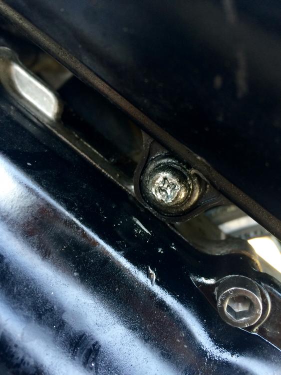

A45 Posté(e) le 8 novembre 2014 Auteur Signaler Partager Posté(e) le 8 novembre 2014 Ça marche, merci quand j'ai voulu démonter ma boîte à air voilà sur quoi je tombe : :vener: Impossible à enlever :pleure: Lien vers le commentaire Partager sur d’autres sites More sharing options...
SnarckWorld Posté(e) le 8 novembre 2014 Signaler Partager Posté(e) le 8 novembre 2014 oula tu la manger la visse , prend un tourne visse legerment plus grand est tape pour qu'il rentre bien Lien vers le commentaire Partager sur d’autres sites More sharing options...
A45 Posté(e) le 8 novembre 2014 Auteur Signaler Partager Posté(e) le 8 novembre 2014 en fait j'avais jamais démonté la bba depuis que je l'ai acheté et des que j'ai essayé de le dévisser sa faisait rien Et j'ai déjà essayé de faire comme ta dit :( Lien vers le commentaire Partager sur d’autres sites More sharing options...
CPI50 Posté(e) le 8 novembre 2014 Signaler Partager Posté(e) le 8 novembre 2014 Alors ta su enlever cette visse? si pas essaie un tourne vis plat que tu tape dans la vis et pis tu devisse. Lien vers le commentaire Partager sur d’autres sites More sharing options...

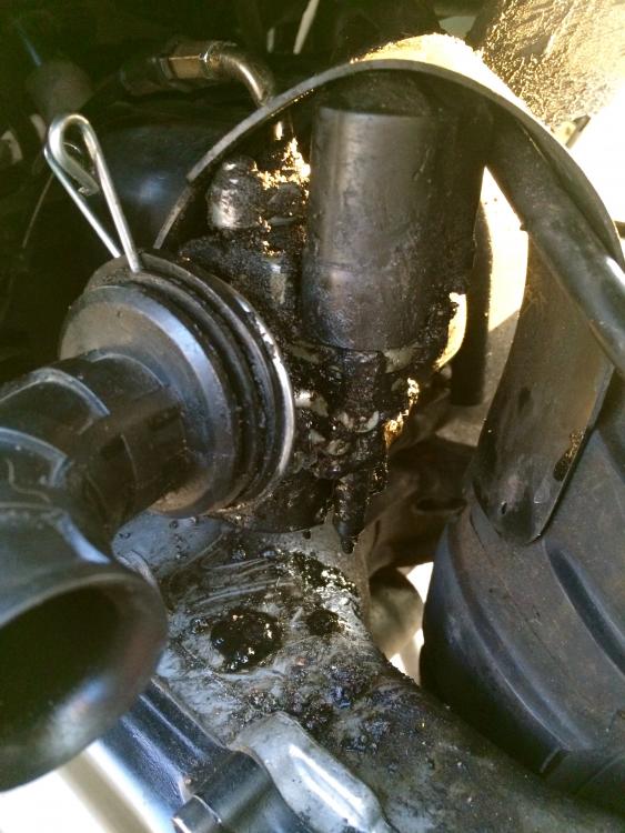

A45 Posté(e) le 8 novembre 2014 Auteur Signaler Partager Posté(e) le 8 novembre 2014 C'est bon j'ai réussi à l'enlever, Toute a l'heure je vais changer la bougie et je t'envoie une photo de la mousse de la BBA Le carburateur de l’extérieur est dans un sale état ( remplie de gras et de la saleté noir) et j'arrive même pas à voir par ou le démonter <_< Lien vers le commentaire Partager sur d’autres sites More sharing options...

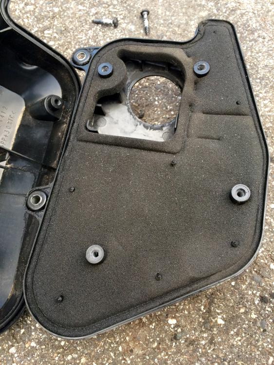

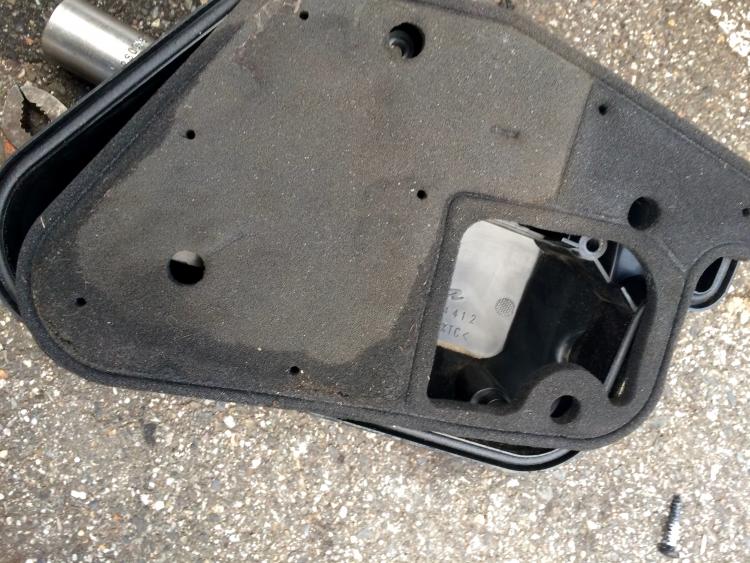

A45 Posté(e) le 8 novembre 2014 Auteur Signaler Partager Posté(e) le 8 novembre 2014 Re, j'ai donc j'ai fait les photos de la BBA :D2 Lien vers le commentaire Partager sur d’autres sites More sharing options...
CPI50 Posté(e) le 9 novembre 2014 Signaler Partager Posté(e) le 9 novembre 2014 Ton mousse de filtre à l'air propre, par contre WHOW WHOW WHOW ton carburateur la il à besoins d'un bon entretien la !!! Tu disais que tu voyait pas comment démonter ton carburateur bin vu la crasse qui à dessus tu dois pas voir les visses xD. Non mais sérieux au fait pour le démonter y'a d'abord les 2 visses du boisseau (partie coudée juste au dessus), tu les dévisse puis tu tire délicatement affin d'extraire le boisseau. Ensuite y'a la partie fixé à la pipe d'admission elle est tenue par un collier de serrage, tu enlève ce collier ensuite y'a plus qu'à tiré sur ton carburateur et il devrait se déboîter sauf si y'a d'autre point de vixation sur les Booster mais en général la méthode que je t'ai expliquer concerne 90% des 2 roues motorisé Lien vers le commentaire Partager sur d’autres sites More sharing options...
