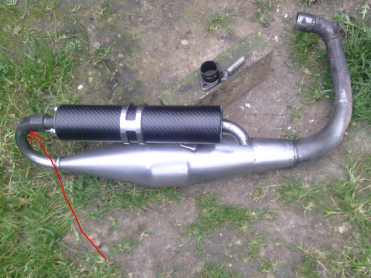

Booster naked 13 pouces , la cartouche( le truc en noir ) il sort pas mais j'arrive a le bouger de haut en bas et il y a de l'air qui sort par l'as bah , ensuite j'ai pas compris le joint manchon la montre une photos steupler
http://www.maxiscoot.com/stage6-joint-caoutchouc-cartouche-pro-replica-echappement-s6-91et008.html
ça se met la (en rouge)post-3426-0-91557800-1415554907_thumb.jp
nan je les pas malheuresement c'est a cause de sa du coup ? Et ausis tu sais sur les Stage6 pros replicas sur le bout de l'échappement( du coter cylindre ) l'encoche qui il y a moitierhttp://www.maxiscoot.com/rotule-de-pot-stage6-pro-replica-piaggio-nrg-typhoon-s6-91et007.html
Y'a de l'air qui sort par las bah j'ai changer deux fois le joint avec un joit plat et arrondie et rien change
il y a de l'air qui sort par las bah j'ai changer deux fois le joint avec un joit plat et arrondie et rien change

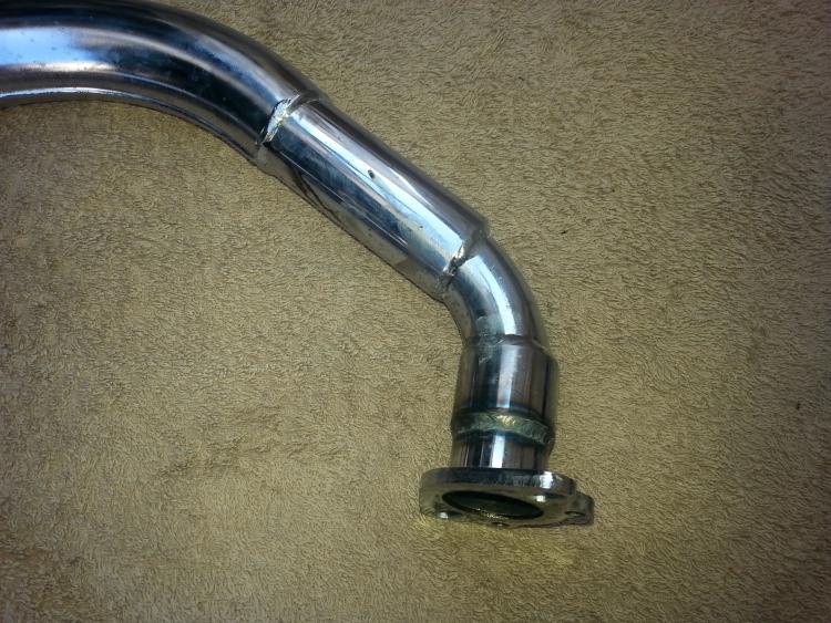

Moi j'ai souder la rotule du cylindre ça la coûté 20 Bâle et plus de fuite de but et de combouis gras et noir
tu la fait depuis Quand ? , parceque moi on ma dis que c'est normal que c'est pas souder c'est pour sa que ça se casse quand ton pote touche une chose et le bruit sa
A vraiment diminuer ?
Je l'ai fait depuis 400 km la ça tiens super mais faut bien positionner le pot et faire une marque pour montrer au soudeur comment souder. Ça beaucoup diminué le bruit mais faut changer vite la laine de roche avec ce pot et ça va mieux.
Ça n'a aucune utilité que le pot s'emboîte comme une rotule c'est juste plus pratique à monté mais y a forcément des fuites car pas de joins de rotules. Le bloc moteur est fixe donc le pot reste fix . Et en plus tu a un si lent bloq sur le triangle qui maintient le pot.
