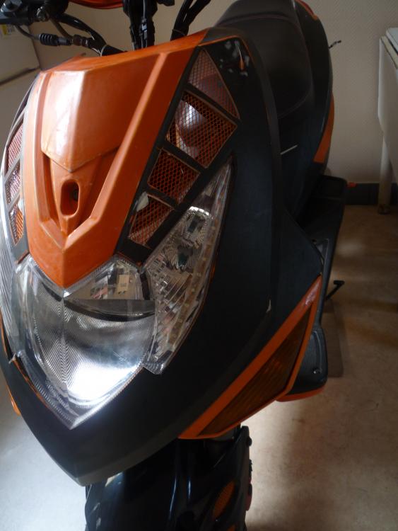

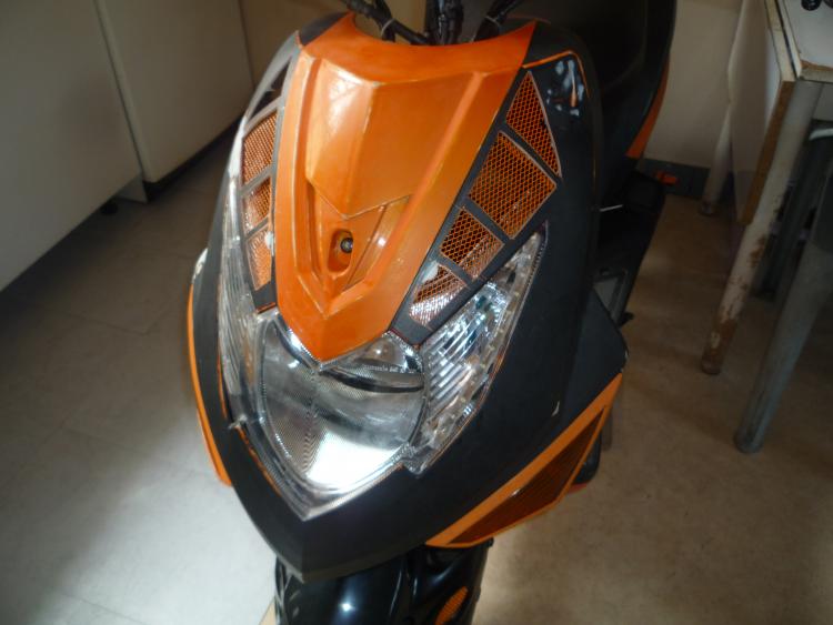

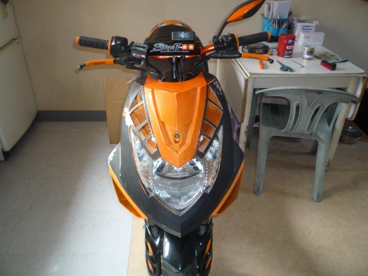

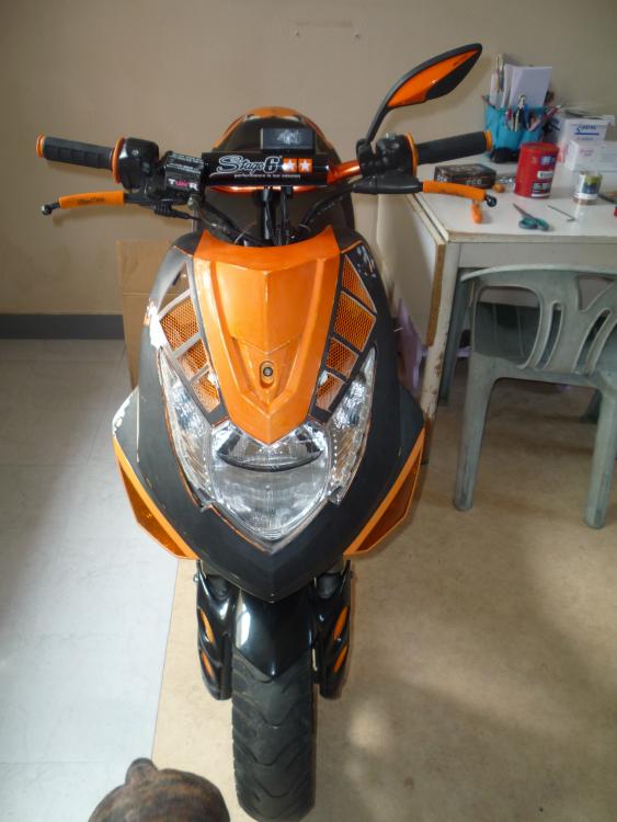

krisdu14 Posté(e) le 16 avril 2015 Auteur Signaler Posté(e) le 16 avril 2015 jaime bien les Yamaha .mon beau beaux père a 2 gsxr de 2001 don 1 monter en superbike . jaime bien les 125 Yamaha les sportif voilà d'autre photo il me restez des bou de grille je les ai mis sur la face avent pour voir ce que sa allez donner et ça a de la geule
kyo2000 Posté(e) le 16 avril 2015 Signaler Posté(e) le 16 avril 2015 niveau perf je me prendrai une aprilia rs125 ou si je trouve une tzr 125 les anciennes 2t ça pousse bien mais la yzf r125 une vrai tuerie sympa les grille , perso je mettrai un morceau en dessous de plastique ou autre en noir pour faire ressortir ;)
krisdu14 Posté(e) le 16 avril 2015 Auteur Signaler Posté(e) le 16 avril 2015 oui ces sur. oui je vé voir e en dessous
