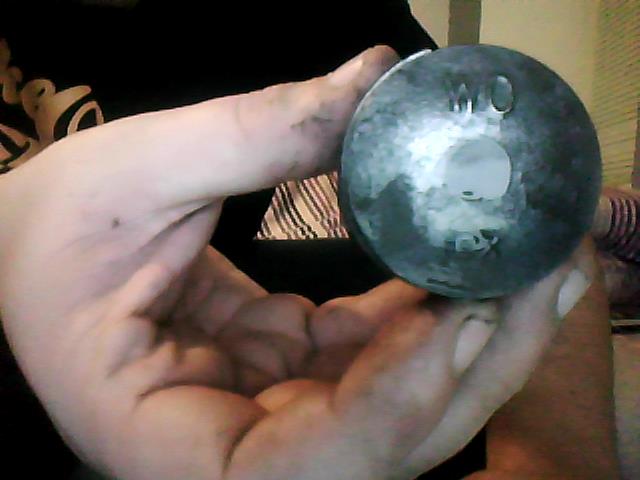

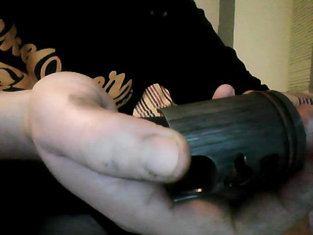

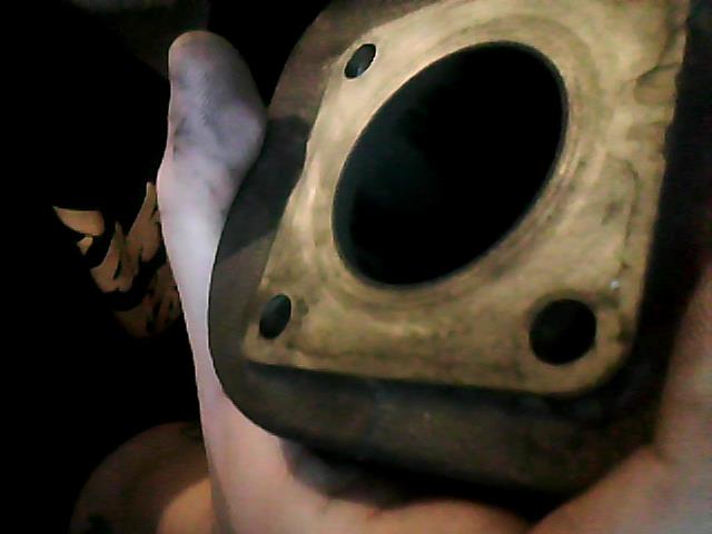

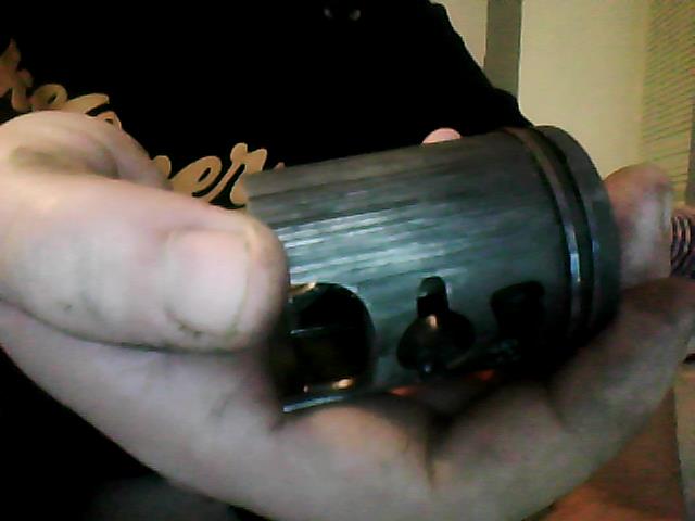

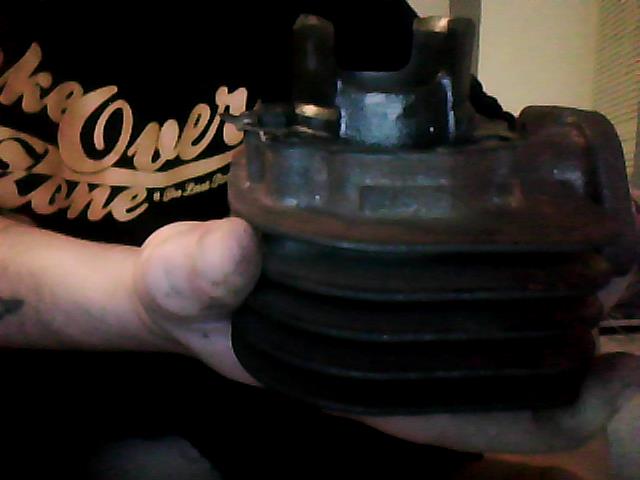

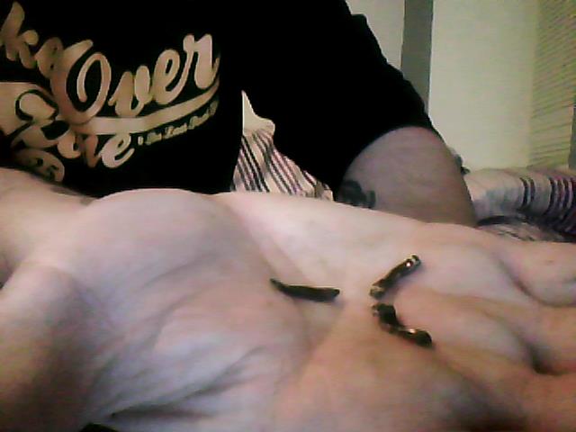

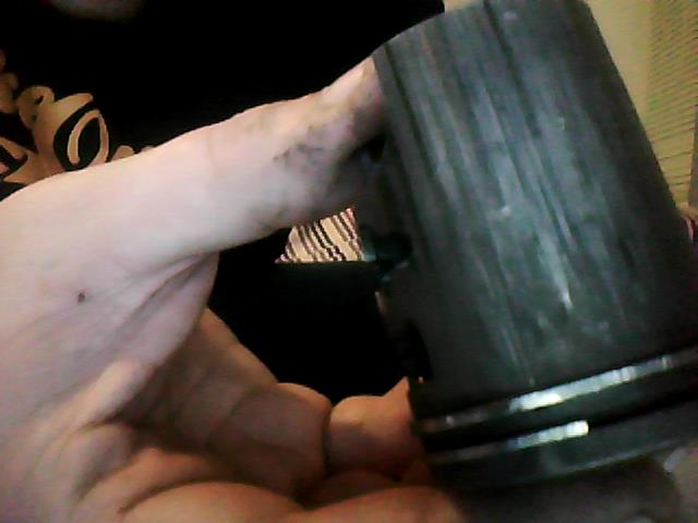

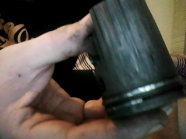

jonathan0904 Posté(e) le 24 novembre 2014 Auteur Signaler Partager Posté(e) le 24 novembre 2014 DONC voilà les photo sur le piston il il y a pas mal de rayure assez profonde idem dans le cylindre en démontant le piston j'ai casser un bout de segment lol et j'ai trouver 3 petit bout de feraille loger pres du cylindre et je soupçonne que sa vien du cylindre a votre avie les problème vienne de sa ? Lien vers le commentaire Partager sur d’autres sites More sharing options...
kyo2000 Posté(e) le 24 novembre 2014 Signaler Partager Posté(e) le 24 novembre 2014 oh que oui il est exploser mort ton piston pour le segments bas la il est foutu lol . le cylindr eje vois pas bien mais il dois être mort vu le piston .(les bout de ferraille vienne sûrement de la oui . tu tire sa fond tout le temps ??? bon réparation= cylindre pistons segments , verifie bie qu'il n'y ai pas eu de bout de limaille/métal dans le bas moteur/vilebrequin . Lien vers le commentaire Partager sur d’autres sites More sharing options...
