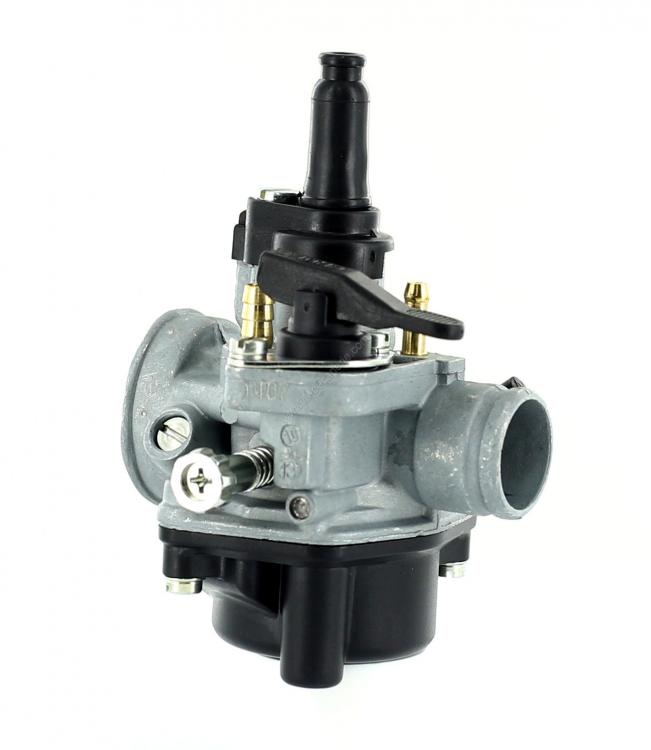

voilà j'ai changer mon carburateur de 21 pour un carburateur de 17.5.
J'ai mis un gigleur principal de 100, elle je la trouve un peu pauvre, si je met un gigleur de 105, elle ne s'elance pas ou avec du mal.
j'ai pense mettre un gigleur de 102.
merci de votre avis.
c'est ce carburateur:

oui, mai niveau consommation, se n'ai pas la même.
je prefere consommé moins.
mais je vais remettre l'ancien, car je galère pour les réglages, et que ça me soule grave
