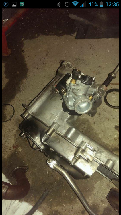

Salut ! Je voulais avoir plusieurs conseils car j'hésite sur plusieurs kit...

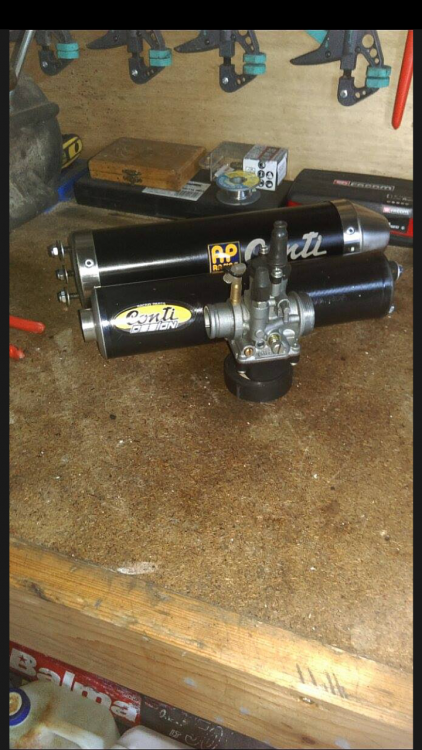

Le kit de chez Stage6 MKII ou malossi 70 cc sport fonte.. Et quel préparations ? J'ai déjà un carburateur de 17.5 pipe dadmission stage6 variateur stage6 et pot Sport pro replica de stage. Aidez moi s'il vous plaît

Pour le carburateur, si tu as la pipe avec les raccords pour la dépression et l'huile vissés dessus, je te conseille vivement ce carburateur:
http://www.Dell'Orto.fr/produit-409-02522-carburateur-phbg-19-bs.html
Pas facile à trouver dans le commerce, c'est le meilleur carburateur de 19 dans la gamme PHBG, et il sert de base au modèle evo de chez Polini. Evite les autres modèles en 19 PHBG, ils sont chiants à régler et nécessitent des gicleurs très gros.
Modifié par Alain
COmme je te l'ai dit, ton carburateur limitera l'exploitation du kit, mais ça ne l'empêchera pas de bien fonctionner.
