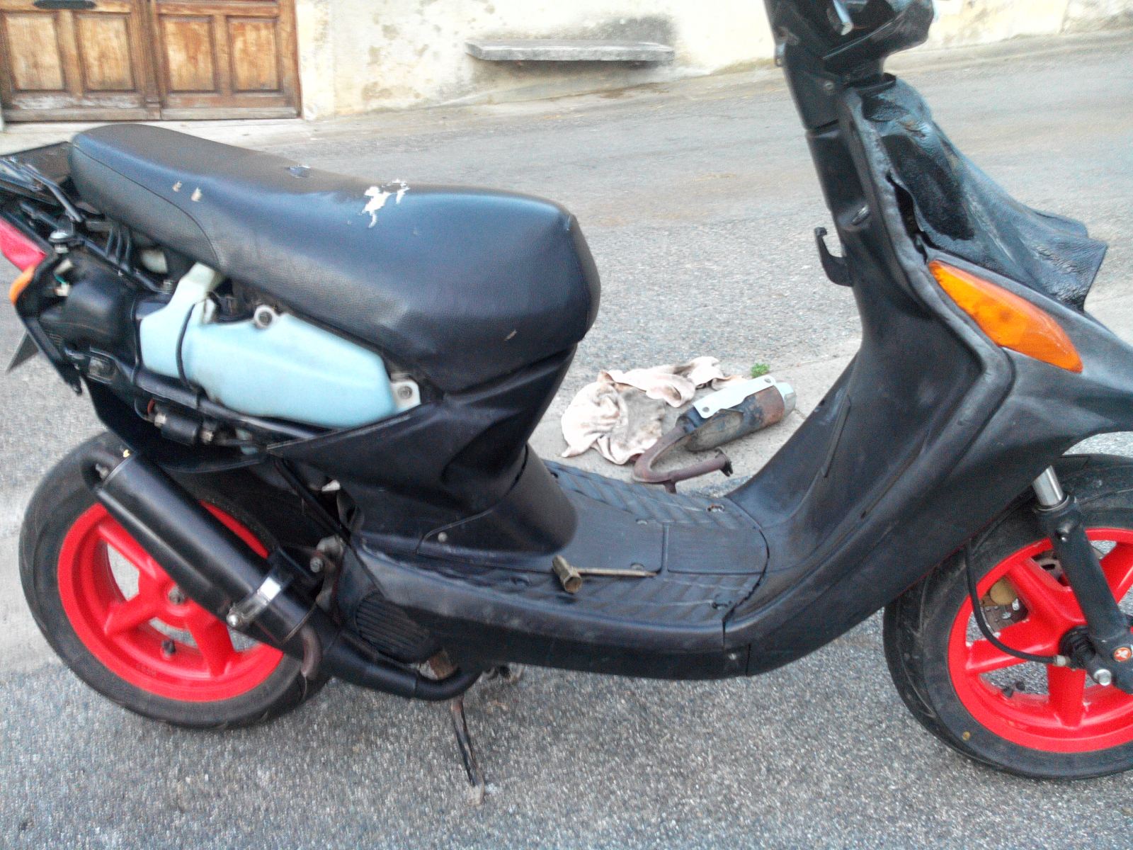

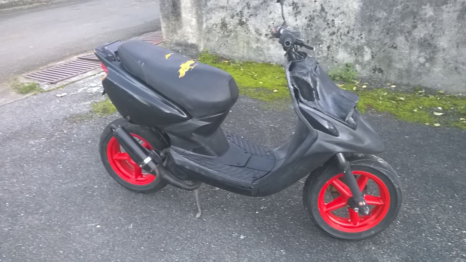

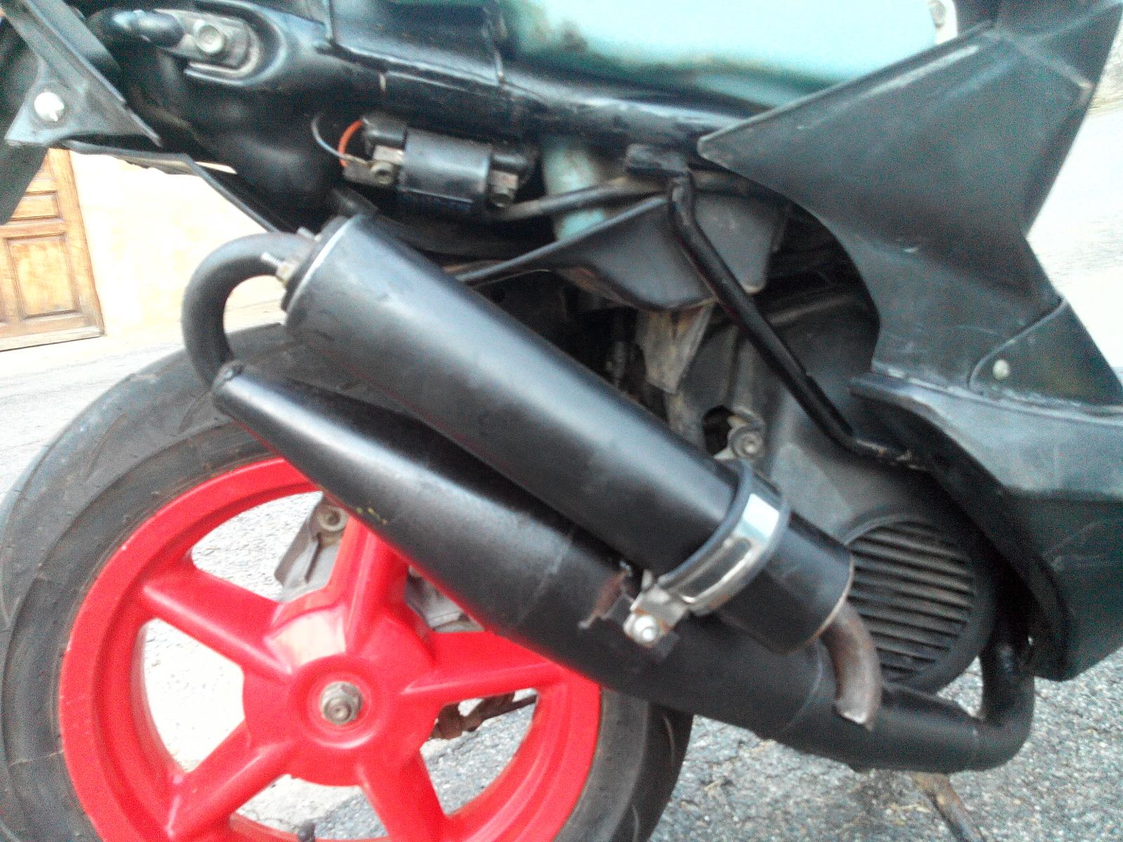

voilà des photos du pot en question monter sur mon rocket
je venait juste de monter le pot , sans rehausse d amortisseur il était a moins d1 cm du carénageIMG_20150711_213647_1.jpg
avec la rehausse de 4cm que j'ai monté, ça passe nickel et sa touche plus le carénage

ok merci de l info alors, comme je les dit plus haut, mon pot a était modiffier , il y a t il un moyun de savoir sur qu el kit il s adapterait le mieux?? car le mec qui me la vendu m'a dit que c était un pot hebo pour kit 70 racing de piaggio lc qui n est plus comercialiser qui avez était moddifier pour s adapter sur booster
Partager ce message
Lien à poster
Je ne sais pas si ton pot est un Hebo, mais il y a plusieurs choses qui montrent que ce pot n'est pas particulièrement adapté à des kits 70:
La finition du pot est assez grossière, il y a peu de soudures entre les différentes parties du pot., et sont assez apparentes.
Le coude est vraiment mal foutu dans sa forme, ce qui laisse présager que c'est un pot assez bas de gamme.

oui je suis bien d accors avec tout sa , j avais le hebo performer 70cc sur mon encien booster pour comparer, il était mieux foutu et mieux fini aussi , je c'est pas dutout qu el pot ça peut être...
sur du 70 top perf black trophy que j'ai actuelment il est vraiment bien ( plus performent que le technigaz trek que j'ai tester il y a pas longtemp sur le même kit avec les bon réglages) mais sur du kit alu racing je pence qu il serat pas adapter dutout ...
je pence que le coude qui a eter ressouder pour l adapter sur booster vien d un pot de base pas top

ouais je croit bien que c'est celuit la mais il était pour piaggio a la base le mien
Partager ce message
Lien à poster
Le modèle de la photo est celui pour Piaggio, justement.
