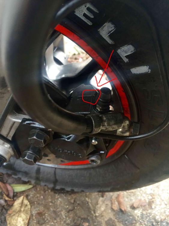

scooter mbk - yamaha Fuite liquide de frein étrier
A45
6 réponses à cette question
Salut !  :)
Vérifie que tout est bien serré, sinon, démonte l'étrier et regarde précisement où ça fuit.
A mon avis, tu ferrais aussi bien de le changer directement après avoir vérifié que le resserrage ne change rien, c'est plus sûr.
Un étrier de frein Brembo c'est 160 euros...
Salut,
Oui c'est serrer au max j'arrive même plus a le dévisser tellement mdr,
Je vais le démonter en entier pour voir mais je pense que sa viens du trou par ou viens le liquide de frein (je sais pas si tu vois  :D2 )
Il y a pas de joint vers la ?  :oops:
