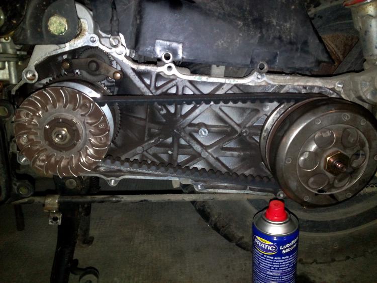

post-44248-0-29536900-1420744227_thumb.j
Pour info : Voilà le variateur et l'embrayage
Il faut que je commande les pièces pour mon scoot ce soir, si vous pouviez m'aider pour choisir les galets (polygonaux ou rond) de 6,5 gr je pense... Pour la courroie, elle est en très bonne état, je l'ai regardé sous toutes les coutures donc je ne vais pas la changer de suite, j'ai pu relever la référence.
