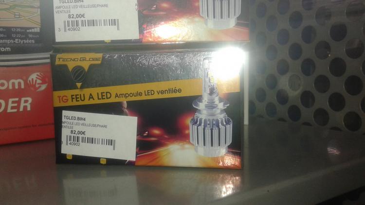

IcEb3rG Posté(e) le 6 janvier 2015 Signaler Partager Posté(e) le 6 janvier 2015 (modifié) Bonjour, Je poste sur ce topic, espérant être dans la bonne rubrique :) Je vous explique, j'ai aujourd'hui voulu essayer une ampoule LED venant de Tecno Globe, donc mon pro m'en à filer une pour essayer, le peux que ça à marcher j'ai été sur le Q par la qualité :) la différence d'éclairage été impressionnant. Quelques heures après, je conduit et m'aperçois que mon ampoule ne fonctionne plus :/, je me mais plein phare ça re fonctionne, j'ai été content mais ça à pas durer lol, quelques temps après ces plein phare qui à plus marcher :( j'ai remis feux sur 1er position plus rien j'ai remis plein phare ça re marcher quelques mns. Sachant que le branchement est identique, à celui de mon ampoule d'origine. Avez vous une idée du pourquoi, cela ne fonctionne pas/plus où pas longtemps ?? Merci d'avance, Modifié le 6 janvier 2015 par IcEb3rG Lien vers le commentaire Partager sur d’autres sites More sharing options...
julien Posté(e) le 6 janvier 2015 Signaler Partager Posté(e) le 6 janvier 2015 Verifies si l'ampoule marche toujours avec ta batterie, et sinon regardes s'il y a pas un faux contact Lien vers le commentaire Partager sur d’autres sites More sharing options...
lapin Posté(e) le 6 janvier 2015 Signaler Partager Posté(e) le 6 janvier 2015 82 euros l ampoule non de dieux Oui verifie si ton ampoule fonctionne toujours sur bateriie simple tu prend 2 fils du denude de chaque coter et tu relis a la baterrie un ou plus et l autre sur le moins les autres ampoule fonctionne C es tune ampoule de combien de wats aussi Lien vers le commentaire Partager sur d’autres sites More sharing options...
IcEb3rG Posté(e) le 6 janvier 2015 Auteur Signaler Partager Posté(e) le 6 janvier 2015 (modifié) Bonsoir, Merci pour vos réponses, j'ai eu des news du support de tecno globe. Y me dise : ils ont fait une boulette, c’est impossible sur un 50cm, l’alimentation n’est pas stabilisé comme sur une moto ou un 125, une ampoule led crame dans ce cas….. pourtant prévenu de ce problème, seule une ampoule à filament peut fonctionner…. Sinon l'ampoule est t'une : 12Volts / 30 W Pour moi le prix est clairement justifié quand t'ont voie la qualité : Ampoule LED ventilée > Luminosité accrue et blanche comme en plein jour > Consommation ultra réduite 25 W au lieu de 55 W > Durée de vie 50 fois supérieure à l’halogène 30 000 heures Modifié le 6 janvier 2015 par IcEb3rG Lien vers le commentaire Partager sur d’autres sites More sharing options...

julien Posté(e) le 6 janvier 2015 Signaler Partager Posté(e) le 6 janvier 2015 J'ai finalement remis une autre ampoule, autre que d'origine ça l'air mieux :) http://www.maxiscoot.com/ampoule-xenon-super-blue-san-hs112v35wbl.html Si vraiment pas satisfait, je ferai un essaie avec cette ci : http://www.maxiscoot.com/ampoule-hs1-philips-city-vision-12v-35w-ph-320067.html?___store=mxs_fr Je pense que je vais bien réussir à trouver mon bonheur à force J'ai eu mal pour toi en remarquant le prix, 82€ pour ça c'est vraiment trop, en sortie d'usine ça leur coûte même pas 5 euros ! Après pour ton ampoule tu peux prendre celle-ci : http://www.lightinthebox.com/fr/h4-4-2w-126x3528-smd-6500-7000k-white-light-led-blub-pour-les-lampes-de-voiture-12v-dc_p402406.html?currency=EUR&litb_from=paid_adwords_shopping&gclid=CLm5gLbCgMMCFcPJtAodiC4ABAelle est full led et elle ne grillera pas. Lien vers le commentaire Partager sur d’autres sites More sharing options...
