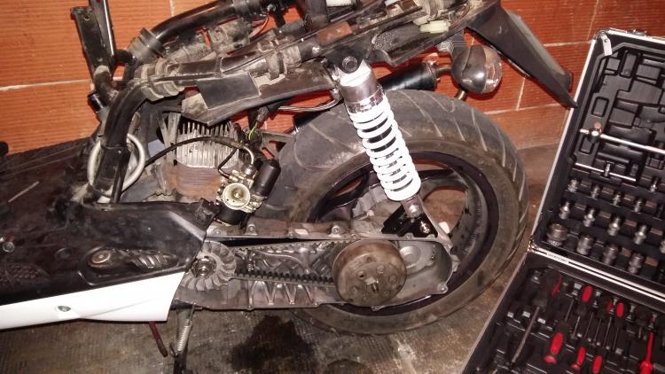

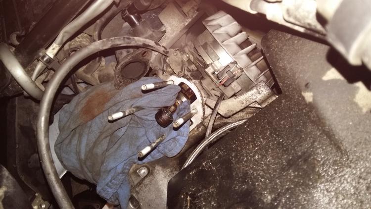

YasunBooster Posté(e) le 7 juin 2015 Auteur Signaler Posté(e) le 7 juin 2015 (modifié) Ce soir j'ai attaquer le démontage Tout se passé bien jusqu'au montage du cylindre, en voulant rentré le piston, un bout de segment à casser et est aller dans le vilebrequin, heureusement j'ai pu le retirer, mais du coup j'ai du remettre mon piston cylindre d'origine, va falloir acheté des segments, ça commence bien :rheuuu: Par contre, j'ai un léger jeu à la bielle, ça ne crains pas ? Et aussi, il me faut des clips, je dois prendre quel diamètre ? Modifié le 7 juin 2015 par YasunBooster
mat881 Posté(e) le 7 juin 2015 Signaler Posté(e) le 7 juin 2015 Ce soir j'ai attaquer le démontage 20150606_210709.jpg 20150606_223952.jpg Tout se passé bien jusqu'au montage du cylindre, en voulant rentré le piston, un bout de segment à casser et est aller dans le vilebrequin, heureusement j'ai pu le retirer, mais du coup j'ai du remettre mon piston cylindre d'origine, va falloir acheté des segments, ça commence bien :rheuuu: Par contre, j'ai un léger jeu à la bielle, ça ne crains pas ? Et aussi, il me faut des clips, je dois prendre quel diamètre ? Ah merde pas normal que ça casse aussi facilement ! Pour la bielle il peut y avoir un jeu latéral mais pas de haut en bas Des clips pour axe de 10mm Moi je serais toi je déposerais le moteur, y a beaucoup plus de place pour tout monter, certes c'est un peu chiant mais c'est plus pratique
YasunBooster Posté(e) le 7 juin 2015 Auteur Signaler Posté(e) le 7 juin 2015 Ouais c'est bizarre, ça m'a surpris quand j'ai vu qu'il avait casser ! Aucun jeu de haut en bas, seulement de gauche à droite ;) Pour le montage je pense que je vais laisser un collègue à moi qui s'y connaît mieux. Et c'est normal que le piston bouge de gauche à droite ?
mat881 Posté(e) le 7 juin 2015 Signaler Posté(e) le 7 juin 2015 Ouais c'est bizarre, ça m'a surpris quand j'ai vu qu'il avait casser ! Aucun jeu de haut en bas, seulement de gauche à droite ;) Pour le montage je pense que je vais laisser un collègue à moi qui s'y connaît mieux. Et c'est normal que le piston bouge de gauche à droite ? Il y a toujours de l'espace entre l'axe du piston et la bielle, donc pour le jeu tqt pas c'est normale ;)
