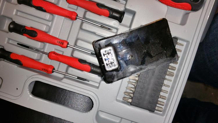

Ci le cdi le tien d origine est brider
Dit moi ta version un dc ou ac
nombre de broche une photo autrement de ton cdi
