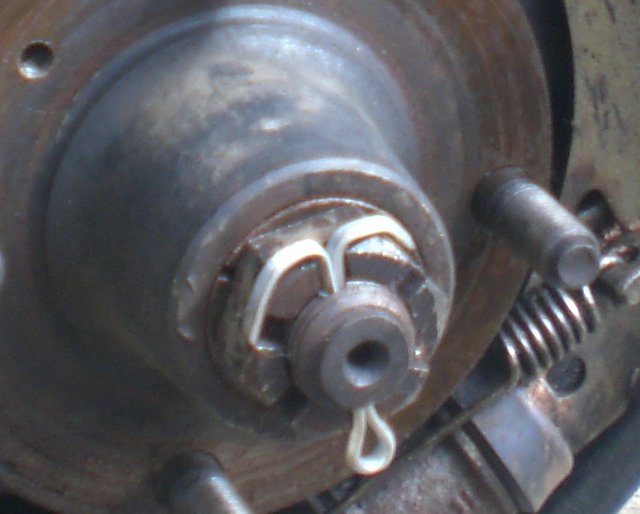

Bonjour, j'ai un petit problème depuis quelques temps que j'avais également sur mon ancien Mach G.
Mon écrou de roue arrière se desserre sans cesse, ce qui fait que la roue à du jeu et dans les virages l'arrière du scooter part du cul. Chose que je n'arrive pas à comprendre car j'avais le même problème sur mon ancien scooter, donc si vous avez des idée d'où ça pourrait venir ?
Merci
11 réponses à cette question
Frein fillet et si sa ne le fait pas, serre ton ecrou ensuite devant celui-ci sur l'arbre de transmission tu perce un trou et tu mais une goupille(celle que tu rentre dans un trou est que tu plie de l'autre coter,j'ai oublier le nom) par securiter dans le cas ou aucune methode fonctione mais je pense que de la loctite sa devrais le faire
