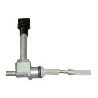

MouteMoute Posté(e) le 19 février 2015 Auteur Signaler Partager Posté(e) le 19 février 2015 Merci gueko pour ce post bien détaillé. Je ne maîtrise pas tout le vocabulaire mais je vais me débrouiller pour trouver une "planche anatomique" d'un scooter pour pouvoir appliquer tes conseils. Concernant le changement du robinet, j'ai remplacé l'ancien par un exactement identique, le précédent étant déjà un manuel, que je trouvais pas mal attaqué par la corrosion, je j'ai remplacé exactement tel que je l'ai trouvé. Lorsque je l'ouvre et que je le referme, sans raccordement durite, il ne coule que quelques gouttes quand on bouge l'interrupteur, mais ça ne coule pas en continu. Ca m'a surpris au départ mais comme le neuf fait exactement la même chose j'ai pensé que c'était normal... C'est vrai que je n'y connais pas grand chose, mais avec un peu de courage, de la bonne documentation et des conseils avisés, on devrait pouvoir faire un minimum... Lien vers le commentaire Partager sur d’autres sites More sharing options...
MouteMoute Posté(e) le 19 février 2015 Auteur Signaler Partager Posté(e) le 19 février 2015 Le robinet en question : Lien vers le commentaire Partager sur d’autres sites More sharing options...
fabian918 Posté(e) le 19 février 2015 Signaler Partager Posté(e) le 19 février 2015 tout simplement beaucoup de crasse dans le réservoir se qui fait que filtre au dessus du robinet est obstrué. si c'est le cas je serais de toi nettoie ton réservoir en même temps 1 Lien vers le commentaire Partager sur d’autres sites More sharing options...

MouteMoute Posté(e) le 19 février 2015 Auteur Signaler Partager Posté(e) le 19 février 2015 Merci à vous pour ces nouveaux conseils. Petite précision, le jour où j'ai changé le robinet manuel, j'ai donc vidangé le réservoir (même que j'en ai foutu partout... bref !), il en est sorti pas mal de crasse. Une fois reparti, j'ai bien fait 5 ou 6 km avec un scoot qui roulait mais niiiiiickel. J'étais ravi. Sauf que le lendemain rebelote la galère donc d'une part je me suis dit que le robinet n'était pas en cause et d'autre part je me suis pas posé la question du réservoir puisqu'il avait été vidangé. Je n'ai pas pensé que de nouveaux dépots avaient pu se faire pendant la nuit pour boucher à nouveau... D'après ce que vous me dites, ça doit bien être possible. Ca serait trop beau si ça n'état que ça, mais ça vaut le coup d'essayer le coup du coca miracle :) Lien vers le commentaire Partager sur d’autres sites More sharing options...
Gueko Posté(e) le 19 février 2015 Signaler Partager Posté(e) le 19 février 2015 Oui il est possible que ce ne soit que ton réservoir qui soit " crade " ^^ Le nettoyer le plus possible et puis avec quand même je pense à un néttoyage carburateur avec une petite vérification de l'admission complète pour être tranquille et être sur qu'il ne reste rien. J'espère pour toi que ce n'est que sa car j'ai le même robinet que toi ( à la base en dépréssion ) que j'ai mis avec on/off et normalement l'essence devrait couler en continue ^^ Lien vers le commentaire Partager sur d’autres sites More sharing options...
