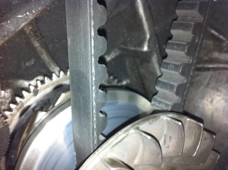

beerus sama Posté(e) le 19 février 2015 Signaler Posté(e) le 19 février 2015 Bonjour à vous tous les amis alors voilà j'ai un problème j'ai ma courroie qui ne monte pas juste quand haut la preuve en photo donc je voudrais savoir que faire pour quel monte juste quand haut ? moi je pense au galet trop léger pour mieux vous aider voici ma configuration cylindre piston d'origine variateur Malossi Multivar 2000 Galet 4,5g ( j'ai les galets de 7,0g de fournie avec le variateur ) courroie Malossi x kevlvar belt ressort de poussé jaune Malossi ressort d'embrayage Stage6 ( red ) embrayage d'origine carburateur 17,5 Dell'orto gicleur 85 avec boîte à air d'origine préparer ( boîte à clapet malossi vl14 ) pot Giannelli Rekord transmission d'origine donc maintenant à vous de jouer pour m'aider :cool2: merci
0 patou80 Posté(e) le 19 février 2015 Signaler Posté(e) le 19 février 2015 Salut , Quand le scooter et au ralenti la courroi et monté au correcteur de couple , et quand tu accélére ou roule , elle déssend dans le correcteur de couple et monte dans le variateur . Mesure ta courroi voir si elle fait bien 1.6cm minimum . Si jamais elle fait bien cette largeur , c'est peut être la courroi qui n'est pas assez longue ( pas la bonne ) .

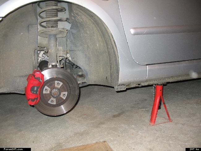

0 patou80 Posté(e) le 19 février 2015 Signaler Posté(e) le 19 février 2015 d'accord je ferrai sa par contre je demanderai a un ami de m'aider car j'ai plus la béquille centrale :siffle: Si ta des calles en bois sa sera niquel , moi j'utilise sa http://www.forum307.com/upload/vignettes/saihtam/5ox2cgr.jpg
0 beerus sama Posté(e) le 19 février 2015 Auteur Signaler Posté(e) le 19 février 2015 Si ta des calles en bois sa sera niquel , moi j'utilise sa http://www.forum307.com/upload/vignettes/saihtam/5ox2cgr.jpg T'inquiète pas j'ai ce qu'il faut dans le garage pour que la roue sois libre

0 Alain Posté(e) le 19 février 2015 Signaler Posté(e) le 19 février 2015 Ne te casse pas la tête à essayer de faire monter la courroie au max, elle ne montera pas. La seule solution serait de mettre une courroie plus longue et une poulie plus grande.
0 beerus sama Posté(e) le 19 février 2015 Auteur Signaler Posté(e) le 19 février 2015 Ne te casse pas la tête à essayer de faire monter la courroie au max, elle ne montera pas. La seule solution serait de mettre une courroie plus longue et une poulie plus grande. tu me conseil quoi comme courroie plus longue ? tu veux dire quoi une poulie plus grande ?
0 Alain Posté(e) le 19 février 2015 Signaler Posté(e) le 19 février 2015 Quand je dis poulie, je fais référence au correcteur de couple complet. Pour la courroie, apparemment beaucoup mettent une courroie de Peugeot, mais je n'ai jamais testé personnellement.
la preuve en photo
