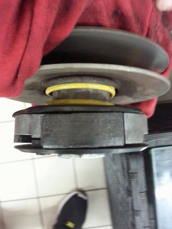

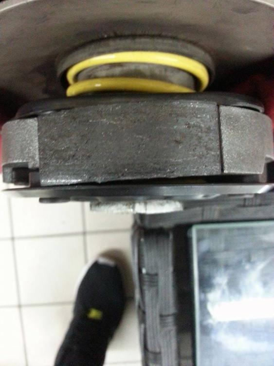

Posté(e) (modifié)
Salut à tous,
Voici au démontage comment été mon embrayage, sachant qu'il à même pas 3000km..
Et aussi que mon correcteur de couple été bien gripper ( ils ont fait montage sans mettre de GRAISSE bravo...)
De plus ils ont re limer le carter car la courroie FROTER
Sinon une des mes 3 mâchoires d'embrayage été gripper... tout à été démonter nettoyer/graisser et ça l'air de marcher ( pour cb de temps...)
post-40754-0-33734900-1424975601_thumb.j
post-40754-0-81659500-1424975601_thumb.j
post-40754-0-23911500-1424975602_thumb.j
post-40754-0-60682000-1424975602_thumb.j
post-40754-0-98978000-1424975602_thumb.j

Monter sans graisse ?! :o au niveau du correcteur?
