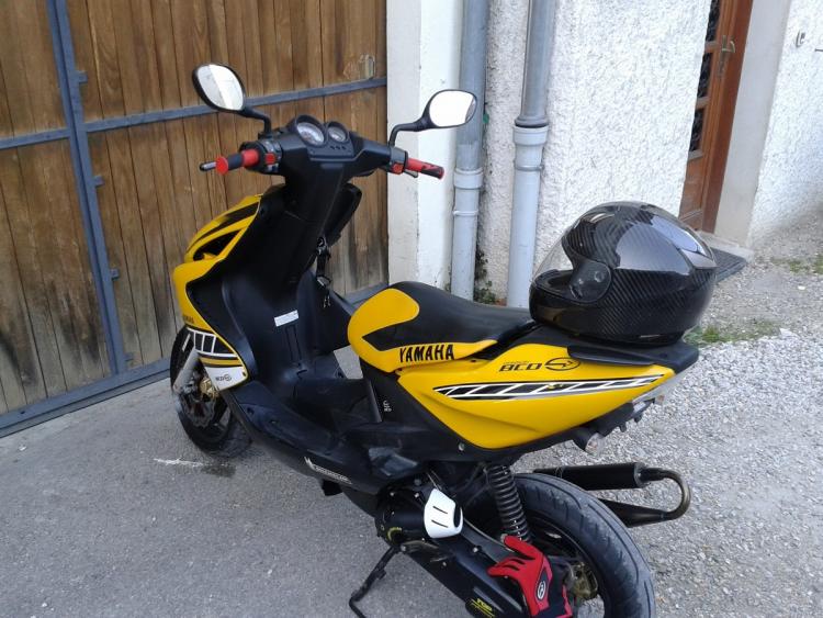

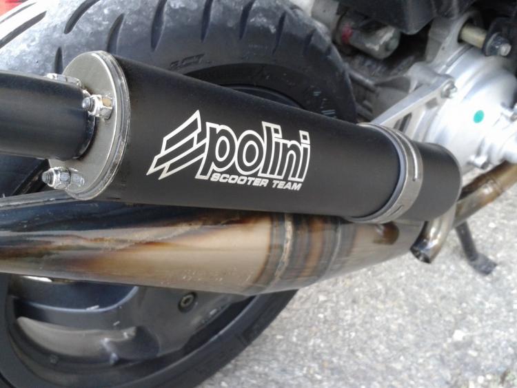

Warrick Posté(e) le 3 avril 2015 Auteur Signaler Partager Posté(e) le 3 avril 2015 (modifié) Voilà quelques news, en rentrant d'un bonne virée vu qu'il faisait beau j'entends un bruit bizarre jme suis dit c'est mon joint de pot qui est partie en miette et bin non. R.I.P mon Léovince GP Heureusement j'avais un autre pot. Un Polini Team 3 neuf je vais l'installé ce w-e. J'ai envoyé l'amortisseur Païoli à mon pro pour un nettoyage et mis en carbone plus d'autres pièces je dit rien SURPRISE LOL J'ai fait aussi du ménage et je suis tombé sur ça : J'aimerais bien les mettre mais quel modèle serais plus sympa, photo du haut pour Aerox avant 2012 photo du bas pour Aerox après 2012 Modifié le 5 avril 2015 par Warrick 1 Lien vers le commentaire Partager sur d’autres sites More sharing options...

Warrick Posté(e) le 5 avril 2015 Auteur Signaler Partager Posté(e) le 5 avril 2015 (modifié) Pot monté il fait un bruit bizarre on dirait un bruit de casserole sinon j'ai plus de couple à bas régime qu'avec le GP le scoot à beaucoup plus de facilité à s'élancer depuis l'arrêt. Je posterais des photos demain Au sujet des platines repose-pieds t'en penses quoi Yasun ? 1= je les laisse couleur alu tel quels 2= je les peint ou 3= je met du carbone dessus Modifié le 5 avril 2015 par Warrick Lien vers le commentaire Partager sur d’autres sites More sharing options...

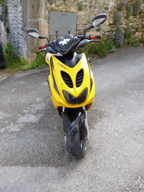

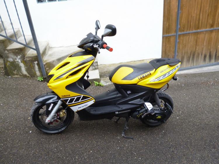

Warrick Posté(e) le 1 juin 2015 Auteur Signaler Partager Posté(e) le 1 juin 2015 (modifié) Salut à tous voilà des news après 2 mois d'absences J'ai compris pourquoi mon Polini faisait un bruit de casserole, j'avais pas virer la bride au niveau de la cartouche. Je l'ai fait cet aprèm j'essayerais de poster une vidéo pour avoir vos avis. Concernant l'esthétique j'ai remis les carénages "LAGUNA SECA" en attendant d'envoyer mes autres carénages pour du full carbone. Quelques photos du scoot dans l'état actuel Modifié le 1 juin 2015 par Warrick 2 Lien vers le commentaire Partager sur d’autres sites More sharing options...
flostunt76 Posté(e) le 1 juin 2015 Signaler Partager Posté(e) le 1 juin 2015 Salut à tous voilà des news après 2 mois d'absences J'ai compris pourquoi mon Polini faisait un bruit de casserole, j'avais pas virer la bride au niveau de la cartouche. Je l'ai fait cet aprèm j'essayerais de poster une vidéo pour avoir vos avis. Concernant l'esthétique j'ai remis les carénages "LAGUNA SECA" en attendant d'envoyer mes autres carénages pour du full carbone. Quelques photos du scoot dans l'état actuel il est magnifique Lien vers le commentaire Partager sur d’autres sites More sharing options...
kyo2000 Posté(e) le 1 juin 2015 Signaler Partager Posté(e) le 1 juin 2015 je les aimes bien ces carénage la :) Lien vers le commentaire Partager sur d’autres sites More sharing options...
