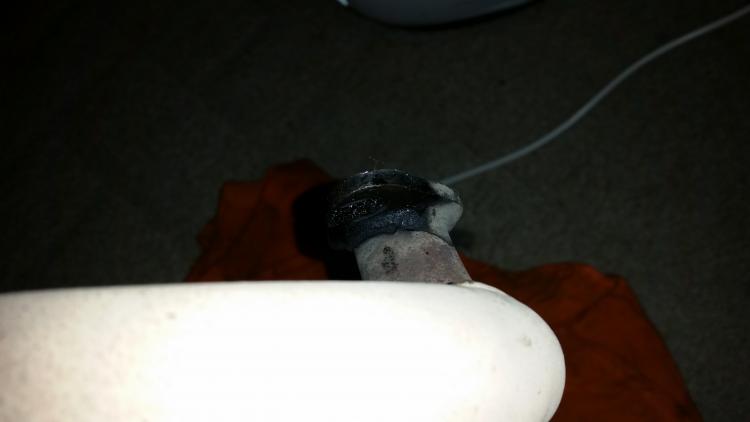

Bonjour, que de soucis :( tout d'abord, j'ai acheté un échappement neuf, doppler s3r, au premier montage, j'ai forcé un peu et après une légère pointe, j'ai entendu un gros paf (cylindre cassé au niveau de la pâte de fixation) je change de cylindre et tout ce passe bien pendant 1000km. Depuis quelques jours j'entendais une prise d'air échappement, je change le joint et toujours pareil, même pire... Après multiples serrages et cassage de vis toujours pareil... J'ai fait une vérification et la grosse fissure au niveau du coude en bas de la fixation du cylindre... Double snifff. Auriez-vous une idée s'il vous plaît d'où cela peut il venir?? Le pot à 1200km. Y a t'il une garantie chez scooter pièces?post-45136-0-51810200-1425939096_thumb.j

Ta déjà rouler pas mal avec le pot et je croit pas qu'il y est de garantie chez scooter pièces , après je sais pas si ça va marché mais tu peux essayer ceci: http://www.astuces-pratiques.fr/auto-moto/reparer-un-pot-d-echappement-troueaprès il y a d'autre solution pour refaire un pot mais pas facile ^^ La prochaine fois tu remonte ton pot fait bien attention surtout ne sert pas trop fort
Merci pour le conseil :) je l'ai passé à un chauffagiste ce matin et j'attends une réponse si il peut le ressouder. Sa serait mieux mais si il ne peut pas, ce sera le gum gum :/ Modifié par ludo63
Oui tu peux le faire ressouder  ;)
S'est fait, j'ai fait 20km et ça a l'air de bien tenir. Heureux de plus entendre ce bruuuuit ^^ et je vais consommer moins d'essence je pense :)
