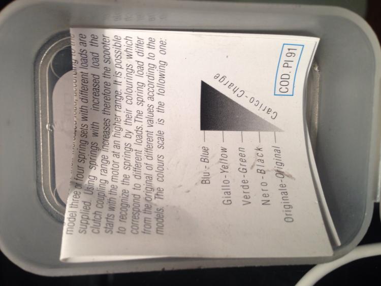

Alain Posté(e) le 13 mars 2015 Signaler Posté(e) le 13 mars 2015 Et si c'était simplement tes ressorts d'embrayage qui sont trop mous? L'embrayage Malossi est fort lourd, et il faudrait voir quels ressorts Polini tu as au juste, car il y a des bleus qui sont très durs, mais aussi des plus mous...
ZeniiTh Posté(e) le 13 mars 2015 Auteur Signaler Posté(e) le 13 mars 2015 Je ne serai pas te dire Alain ! c'est une petite boîte blanche , et dedans il y a un papier où se trouve un graphique montrant la dureté des ressorts , les bleu était les plus durs
