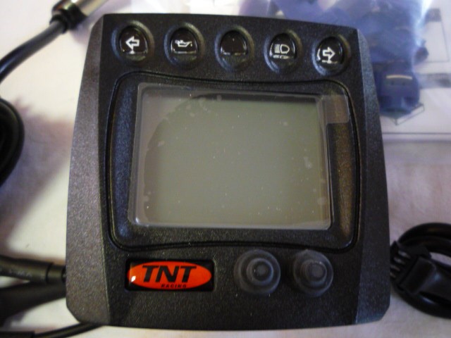

patou80 Posté(e) le 13 mars 2015 Signaler Posté(e) le 13 mars 2015 (modifié) Salut , J'ai acheter un compteur tnt digital d'occassion . ( voir photo en bas ) . Le soucie c'est qu'il manque les aimants qui va sur le disque . Et le capteur est usé . Pour le capteur je peux encore l'acheter . Mais pour les aimants , je ne sais pas qu'elle marque prendre , et qu'elle dimension .. Si quelqu'un pourrai m'aider s'il vous plaît .. Merci Modifié le 13 mars 2015 par patou80

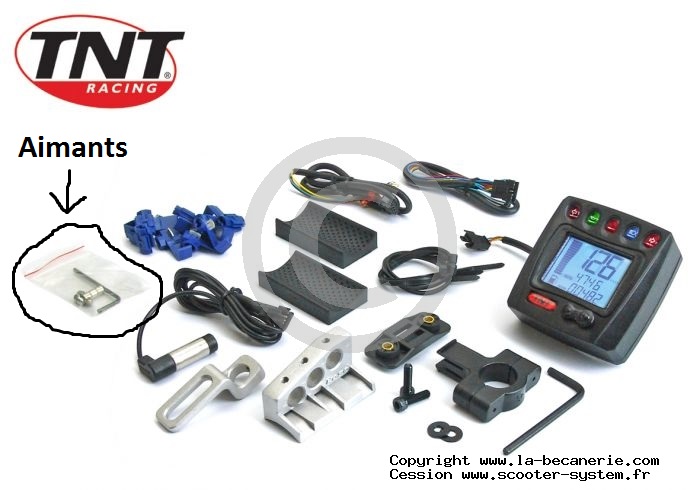

Alain Posté(e) le 13 mars 2015 Signaler Posté(e) le 13 mars 2015 http://www.la-becanerie.com/scooter/electrique/compteurs/aimant-de-compteur-koso.html
patou80 Posté(e) le 13 mars 2015 Auteur Signaler Posté(e) le 13 mars 2015 http://www.la-becanerie.com/scooter/electrique/compteurs/aimant-de-compteur-koso.html il faut combien d'aimants au total ? Et ça passe sur tous les disque ? ( j'ai un next génération avec jantes de 10 origine , disque origine . )
Alain Posté(e) le 13 mars 2015 Signaler Posté(e) le 13 mars 2015 A chaque fois que j'ai monté un compteur TNT (j'en ai une dizaine à mon actif), je n'en mettais qu'un mais tu peux en mettre deux voire trois, c'est juste que les variations de vitesse seront plus sensibles sur le compteur.
patou80 Posté(e) le 13 mars 2015 Auteur Signaler Posté(e) le 13 mars 2015 A chaque fois que j'ai monté un compteur TNT (j'en ai une dizaine à mon actif), je n'en mettais qu'un mais tu peux en mettre deux voire trois, c'est juste que les variations de vitesse seront plus sensibles sur le compteur. D'accord . Aucun risque avec les vibrations et la vitesse ? ( vue ma configuration ) Et pour les disques , je peux aussi avec mon origine ( next avant 1999 ) 10pouce

Alain Posté(e) le 13 mars 2015 Signaler Posté(e) le 13 mars 2015 Ca ira sur ton disque, sans souci que ça ne se barre. 1
patou80 Posté(e) le 14 mars 2015 Auteur Signaler Posté(e) le 14 mars 2015 (modifié) salut je vais te dire franchement les compteur TNT ne tien jamais trop longtemps :pascool: ( c une réplique des compteur Koso ) J'ai vue sa .. Mais c'est provisoire ( le temps de commencer mon rodage , et ensuite sa dégage ) ;) Merci de ton conseil Ah ça me rassure , c'est surtout sa que j'avais peur . Merci Ps : tu aurai un lien pour maxiscoot ? Je compte prend l'entraineur avec ( le capteur ) sa m'évitera de payé 2x la livraison . Merci Modifié le 14 mars 2015 par patou80
Alain Posté(e) le 14 mars 2015 Signaler Posté(e) le 14 mars 2015 http://www.maxiscoot.com/koso-aimant-vis-de-rechange-compteur-divers-d-6x5mm-pièce-ko-bf010704.html 1
patou80 Posté(e) le 14 mars 2015 Auteur Signaler Posté(e) le 14 mars 2015 http://www.maxiscoot.com/koso-aimant-vis-de-rechange-compteur-divers-d-6x5mm-pièce-ko-bf010704.html et celui ci sera parfait ? http://www.maxiscoot.com/koso-capteur-de-roue-compteur-koso-l-1350mm-ko-bf019002.htmlje connais pas les dimensions .. Il y a du 900mm 1300 ect ..
Alain Posté(e) le 14 mars 2015 Signaler Posté(e) le 14 mars 2015 1.35m, c'est fort long. Il faudrait que tu mesures approximativement la distance entre ton guidon et ton étrier de frein, ça te donnera une idée de la longueur. 1
patou80 Posté(e) le 14 mars 2015 Auteur Signaler Posté(e) le 14 mars 2015 1.35m, c'est fort long. Il faudrait que tu mesures approximativement la distance entre ton guidon et ton étrier de frein, ça te donnera une idée de la longueur. 90cm , ( j'ai pris un peu plus haut que le guidon pour être sur ) donc 900mm sera parfait :) Merci Alain
