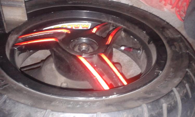

Je vais te passer toute la phase de démontage du système de frein et de la roue.
La modification principale est la suivante:
Démonter la tige inférieur qui actionne les patins.
Couper la tige supérieure.
Couper le morceau d'alu se trouvant entre les deux pattes de support de l'étrier arrière.
Après ça, tu pourras monter le moyeu et le système de frein à disque.

ok merci tu pourrait me montrer quel moyeu faut il  prendre
