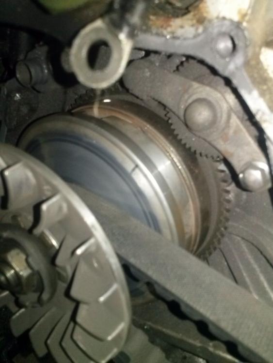

Et pour le variateur la courroie monte juste avant la partie grise post-41829-0-91096800-1427563832_thumb.j
Pour moi, la courroie monte à son max, la dernière partie est inutilisée.
Il faudrait alors voir, comme je te l'ai dit, tes rapports de transmissions, qui doivent sûrement être trop courts.

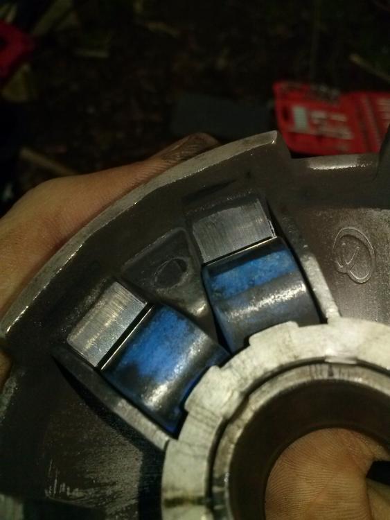

A mon avis ca devrais largement aider de mettre un variateur racing. Sur mon jump ride pareil. Impossible de prendre plus de 60 car les galets sont bloqus trop to et le moteur après crie... si tu as une photo du variateur... regarde jusqu'ou vont les traces de galets a l'interieur. Si elles vont a la butée des encoches c'est ca...
