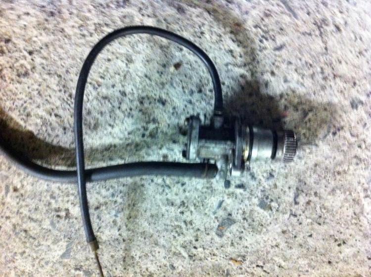

Spirit Sama Posté(e) le 7 avril 2015 Signaler Posté(e) le 7 avril 2015 Bonjour à toutes et à tous. J'ai refait entièrement le moteur de mon scooter afin de repartir propre et sain avec tout le haut moteur neuf et bas moteur démonté, nettoyé et remonté niquel. Avec joints spy polini neufs (variateur et allumage). Pompe à huile TNT neuve. Etc. Mais là j'ai un problème, ça pisse de l'huile... coté allumage. J'ai vérifié le joint spy derrière l'allumage, il est neuf 0 km et bien monté puis il y a la pâte vissé afin d’empêcher le joint de sortir. Donc ça ne vient pas de là. J'ai vérifier les durites d'arriver d'huile et celle de la pompe à huile : niquel pas coupé, ni de fuite. Mais mal grès ça... c'est gras sous le carter allumage et ça coule sur le pot. Alors la dernière option pour est... la pompe à huile ? Mais elle est neuve. Serait ce possible ? J'ai besoin de vos avis et de vos conseils si vous est peut être déjà arrivé. Merci d'avance.

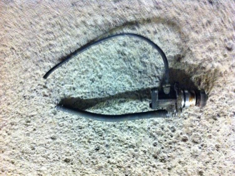

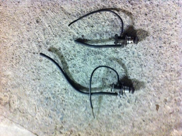

Spirit Sama Posté(e) le 11 avril 2015 Auteur Signaler Posté(e) le 11 avril 2015 Bonjour, Donc j'ai regardé la pompe à huile et ça vient bien d'elle ! Elle doit avoir un défaut ou c'est un marque de merde et c'est de la daube d'office. Tout est serrer, bien monté etc, elle pisse l'huile lorsque le moteur prend des tours. Faut que j'en trouve une d'origine ou moins c'est du fiable et je serais pas emmerdé...
Solution beerus sama Posté(e) le 11 avril 2015 Solution Signaler Posté(e) le 11 avril 2015 J'en es une d'origine qui me sert plus à rien comme je roule au mélange
