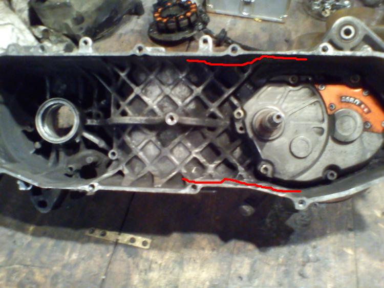

Yamaha-Slider-2010 Posté(e) le 23 avril 2015 Signaler Posté(e) le 23 avril 2015 Bonjour! J'ai lu qu'il fallait fraiser pour installez un variateur grande plage ? Je voulais savoir que fallait t'ils modifier pour installez se pack Si certains l'on est il bien Merci

0 jimmy@ Posté(e) le 24 avril 2015 Signaler Posté(e) le 24 avril 2015 (modifié) tu lime les petits renforts (en rouge ) pour pas que tac courroie frotte dessut et s'effiloche , tu en sorte que ce soit lisse , faut viré l'entraineur du démarreur , en fait tout ce qu'il il y a derriere le variateur . c'est tout . Modifié le 24 avril 2015 par jimmy10
0 Yamaha-Slider-2010 Posté(e) le 25 avril 2015 Auteur Signaler Posté(e) le 25 avril 2015 tu lime les petits renforts (en rouge ) pour pas que tac courroie frotte dessut et s'effiloche , tu en sorte que ce soit lisse , faut viré l'entraineur du démarreur , en fait tout ce qu'il il y a derriere le variateur . c'est tout . post-3426-0-85236000-1413802749.jpg Ok super merci tu la toi ?
