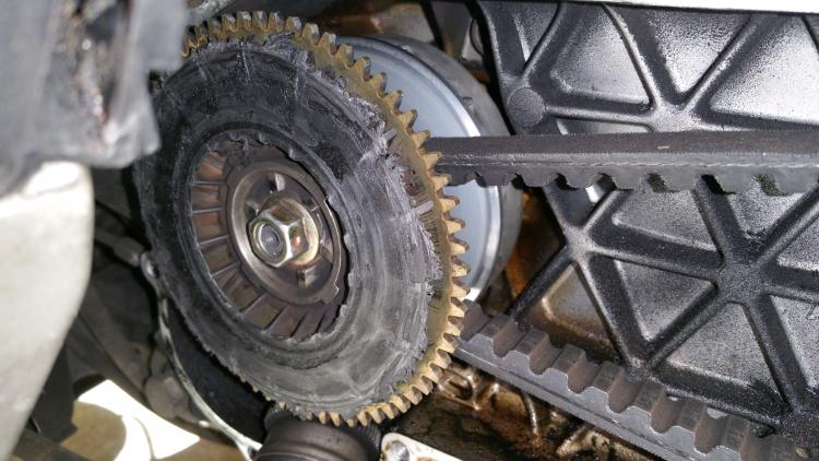

zatelli Posté(e) le 29 avril 2015 Signaler Posté(e) le 29 avril 2015 (modifié) Bonjour,J'ai un scooter 50 Cm² Piaggio Fly et hier soir en voulant rentrer avec chez moi j'ai entendu un drôle de bruit au niveau du carter.Le scooter c'est arrêté petit à petit sans moyen d’accélérer.Pensant que ça pouvait venir de la courroie j'ai démonté le carter.Apparemment cela ne vient pas de la courroie mais de la joue fixe ci cela se nomme comme cela.Est ce qu'il faut juste que je racheté une joue qui doit être sûrement usée ?Elle a l'air fondue comme si elle avait frotté contre le carter.Ci joint des photos qui illustre mieux le problème. Pourriez vous m’éclairer un peu je suis un peu perdu !Merci de votre aide ! Modifié le 29 avril 2015 par zatelli

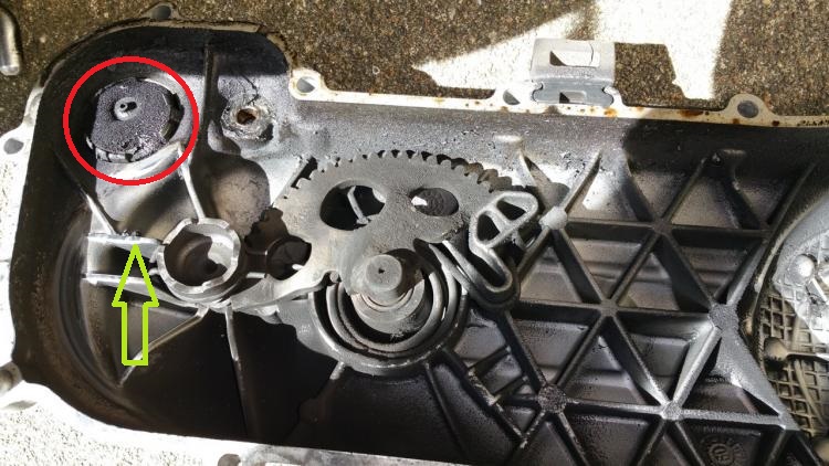

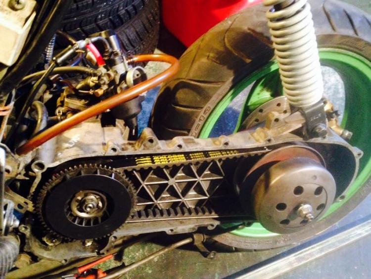

GoProto 13 Posté(e) le 29 avril 2015 Signaler Posté(e) le 29 avril 2015 Sur ta photo, il y a dex trucs que je remarque, ça n'a peut-être aucun rapport : -Entouré en rouge, c'est quoi cette partie ? -Flèche verte, c'est pas deux boulettes de plastique fondu ? Sinon, je ne crois pas que tu l'a mis à l'envers, le bon montage de la partie en plastique est comme ceci : Par contre, je sais pas si c'est possible, mais j'ai comme l'impression que c'est les dents de ton engrenage de démarreur électrique qui est venu déchirer le tour du plastique. C'est une belle énigme ton histoire en tout cas...
Alain Posté(e) le 29 avril 2015 Signaler Posté(e) le 29 avril 2015 La partie entourée en rouge est une entrée d'air pour le refroidissement de la variation. Le fait que l'hélice en plastique ait frotté contre le couvercle est dû au fait qu'il y a une épaisseur en trop montée sur l'axe du variateur, ça se voit au filet de l'écrou qui n'est pas totalement utilisé. Je pense qu'il faudrait démonter le variateur et voir ce qu'il y a comme rondelles.
GoProto 13 Posté(e) le 29 avril 2015 Signaler Posté(e) le 29 avril 2015 (modifié) Exact, j'avais oublié qu'il y avait une prise d'air chez Piaggio. C'est vrai que quand on compare la taille du filet qui ressort entre son montage et le miens, on voit bien une différence. Bien vu ;) Modifié le 29 avril 2015 par GoProto 13
zatelli Posté(e) le 29 avril 2015 Auteur Signaler Posté(e) le 29 avril 2015 Merci cela m'aide beaucoup ! Par contre il y a une chose que ne comprends pas c'est que cela frotte que maintenant alors que j'ai démontée le variateur il y a plus de 6 mois. C'est bizarre. En clair il faut je change la joue et que je vérifie bien le montage c'est bien ça ? Merci de votre aide.
GoProto 13 Posté(e) le 29 avril 2015 Signaler Posté(e) le 29 avril 2015 Si j'étais toi, j'essaierais de la remettre propre avec un cuter chauffé. Sinon rachètes juste la partie en plastique.
zatelli Posté(e) le 29 avril 2015 Auteur Signaler Posté(e) le 29 avril 2015 ET si j’enlève la partie en plastique et que j'arrive à bien tout remonter ça me permettrais de ramener le scooter à mon domicile ? :)
GoProto 13 Posté(e) le 29 avril 2015 Signaler Posté(e) le 29 avril 2015 Sur le principe oui, mais cette partie en plastique sert de "ventilateur" donc ça risque de chauffer un peu plus que d'habitude.
Cyroz Posté(e) le 29 avril 2015 Signaler Posté(e) le 29 avril 2015 J'ai déjà eu ce problème, vérifie qu'il y ai bien une rondelle assez épaisse DERRIERE le variateur. Et pour répondre a GoProto 13, cette partie en plastique est bien remonté dans le bon sens. Cyroz.
zatelli Posté(e) le 29 avril 2015 Auteur Signaler Posté(e) le 29 avril 2015 Merci pour vos réponses ☺. Tu penses quy il y eu du jeu entre le variateur et la joue qui fait que ça a bouger Cyros ? Peut être le fait d'enlever l'anneau de bride. car je n'ai pas enlever le variateur la bride se trouvait avant.
Solution zatelli Posté(e) le 30 avril 2015 Auteur Solution Signaler Posté(e) le 30 avril 2015 Bonjour à tous, Alors j'ai tout démonte. En effet j'ai trouvé qu'il y avait du jeu entre la courroie et la joue. la partie en plastique (poulie je crois ?) était sûrement mal emboîtée dans les dents ou s’emboîte la joue. Le boulon était aussi un peu désseré. Je vais tenter de rentrer comme cela chez moi. Mais il va falloir que je change la partie en plastique. J'ai démarrer en scooter,plus de bruit comme hier(enfin un léger bruit ). Merci à tous
