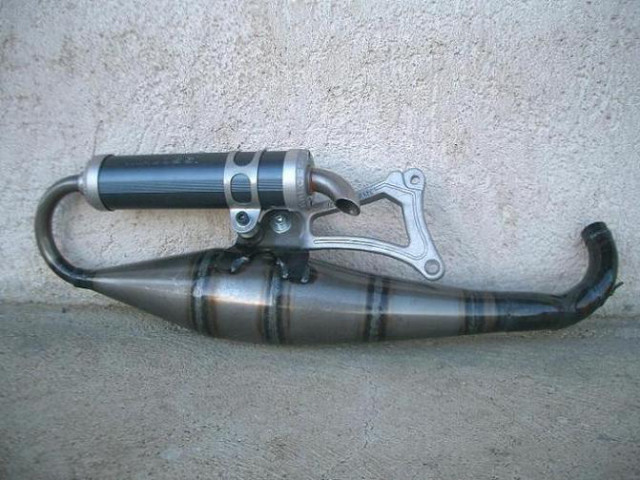

Un pot de détente est un pot coudé, avec le cône / contre-cône et la cartouche, grosso modo, ça ressemble à ça :
post-3561-0-35812800-1431123046_thumb.jp
Les autres pots sont des pots touring qui ressemblent plus à ceux d'origine.
Pour répondre à ta question, le Leovince touring, est un pot type touring (Bah oui, c'est pas compliqué.  :lol: ) et donc ce n'est pas un pot de détente.
