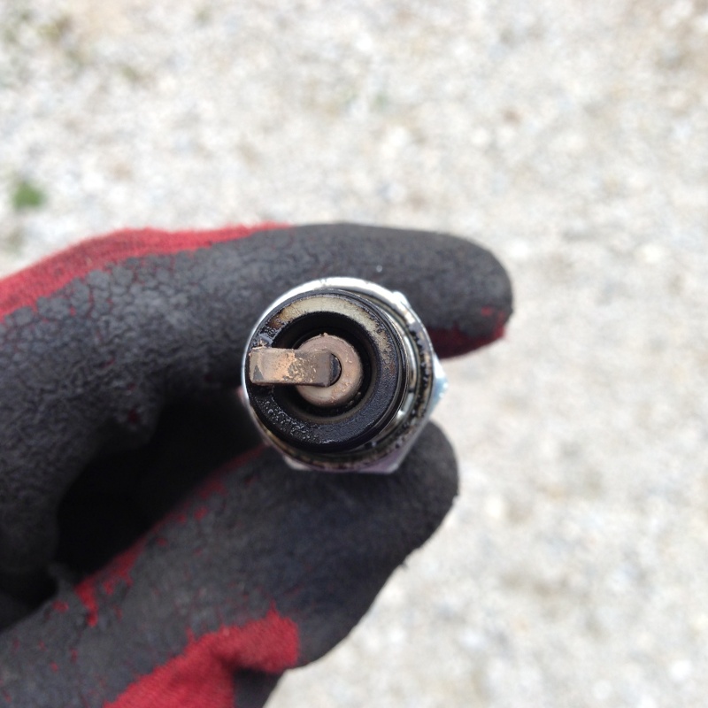

ifrit772002 Posté(e) le 26 juillet 2015 Auteur Signaler Posté(e) le 26 juillet 2015 Que pensez-vous de la bougie après avoir fait 40 kms avec le city16 yasuni, cerbu 21 dell'orto et l'allumage MVThttp://i18.servimg.com/u/f18/12/18/93/49/bougie10.jpgaprès avoir fait 80kmshttp://i18.servimg.com/u/f18/12/18/93/49/bougie11.jpgle scoot à des râtés à l’accélération....
YOY Posté(e) le 26 juillet 2015 Signaler Posté(e) le 26 juillet 2015 C'est pas évident de bien voir sur la photo. La boule au milieu est bien rouge? Le contour est noir et le dessus à l'air rouge, ça a l air pas trop mal. Tes ratées c'est juste à l accélération ou à bas régime? 1/4 de poignée Alors l'allumage, ça marche bien?
ifrit772002 Posté(e) le 26 juillet 2015 Auteur Signaler Posté(e) le 26 juillet 2015 (modifié) Je trouve qu'elle est orange un peu non? Les ratés sont :-un peu à bas régime- en roulant sur le filet de gaz- au depart d'un stop en mettant gaz à fond- quand je roule vers entre 70-80kmh... Modifié le 26 juillet 2015 par ifrit772002

YOY Posté(e) le 26 juillet 2015 Signaler Posté(e) le 26 juillet 2015 Je trouve qu'elle est orange un peu non? Les ratés sont :-un peu à bas régime- en roulant sur le filet de gaz- au depart d'un stop en mettant gaz à fond- quand je roule vers entre 70-80kmh...Oui elle a l'air orange, c'est la boule au milieu que je vois pas bien. Pour tes ratés ça me le fais aussi, mais pas autans que toi. Moi ça me le fais juste à bas régime. J'ai changé mon gicleur de ralenti et ça va mieux maintenant, mais j'ai ma visse d'air qui est très ouverte. Demain je vais test de mettre un boisseau avec une coupe plus grande. Ton problème doit être du même genre, essaie d ouvrir ta visse d'air et vois comment ça tourne après. La visse d'air joue sur le bas régime
ifrit772002 Posté(e) le 27 juillet 2015 Auteur Signaler Posté(e) le 27 juillet 2015 (modifié) Sur la 2ème photo la boule au centre est comme sur la première...Sur maxiscoot forum on me conseil de remonter de 2 points pour être safe....je pense remonter au moins de 1 point et je vais regarder quel gicleur secondaire j'avais sur l'autre carburateur 21 Dell'Orto replica aussi.... Modifié le 27 juillet 2015 par ifrit772002
YOY Posté(e) le 27 juillet 2015 Signaler Posté(e) le 27 juillet 2015 Si la boule au milieu est bien rouge, et vu le contour de la bougie comme il est noir, je pense que ton gicleur est bon. Mais ça coûte rien d essayer et vaux mieux être trop riche que trop pauvre.Dans tous les cas, si le gicleur va tjr pas, c'est que ça viens du gicleur de ralenti, de l aiguille ou du boisseau. Chose que je trouve normal après le montage d un allumage beaucoup plus puissant

ifrit772002 Posté(e) le 28 juillet 2015 Auteur Signaler Posté(e) le 28 juillet 2015 Recalage de l'allumage + gicleur augmenté de 2 points soit 98http://i18.servimg.com/u/f18/12/18/93/49/bougie12.jpghttp://i18.servimg.com/u/f18/12/18/93/49/bougie13.jpghttp://i18.servimg.com/u/f18/12/18/93/49/bougie14.jpg
YOY Posté(e) le 28 juillet 2015 Signaler Posté(e) le 28 juillet 2015 Ton allumage ta fais augmenter +2 ?
ifrit772002 Posté(e) le 28 juillet 2015 Auteur Signaler Posté(e) le 28 juillet 2015 non j'ai augmenter car la bougie était un peu trop claire, la elle parait bien mieux... mais j'ai toujours des râtés à la réaccélération.. je me demande si il ne faudrait pas baisser l'aiguille en montant le clips d'un cran?

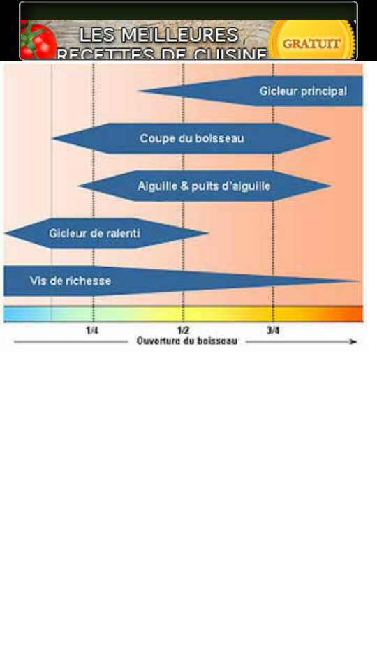

YOY Posté(e) le 28 juillet 2015 Signaler Posté(e) le 28 juillet 2015 Te dire si faut descendre ou monter l'aiguille je pourrais pas. ça peut être ça, ou ta visse d air ou ton gicleur de ralenti. Le mieux c'est que tu test, c'est vite fais à faire. Après ta vu le graphique que je t'ai mis, il est bien utile ;-)
RyDeR_3.i Posté(e) le 29 juillet 2015 Signaler Posté(e) le 29 juillet 2015 ;-) je pensais passer de 96 à 99 pour être sur et après toucher au gicleur de ralentit et aiguille.... en tous cas merci les garston gicleur est vachement trop gros pour un 21 dell orto! si tu à la BAA, tu peux largement descendre à 82 voir 80 en gicleur
ifrit772002 Posté(e) le 29 juillet 2015 Auteur Signaler Posté(e) le 29 juillet 2015 ben en dessous la bougie est blanche.... :-/
RyDeR_3.i Posté(e) le 29 juillet 2015 Signaler Posté(e) le 29 juillet 2015 ne te fie pas à la couleur de la bougie, c'est pas fiable à 100% mais plutôt comment ton scoot réagie! et si je te dit ton gicleur est trop gros, c'est c'est le cas! baisse le à 80 pour commencer, remet l'aiguille au 2éme cran en partant du haut, et dévisse la vis de richesse de 2 tour et dit moi comment le scoot roule après.
ifrit772002 Posté(e) le 30 juillet 2015 Auteur Signaler Posté(e) le 30 juillet 2015 (modifié) avant de monter l'allumage et de changer la copie de Dell'Orto 21 par le vrai Dell'Orto j'étais en gicleur de 90 et le scoot allait très bien... mais la bougie était blanche quand même...mais ok je regarde cela ce soir et te redis....Actuellement c'et une aiguille de 7, peut-être aussi elle n'est pas adaptée.... Modifié le 30 juillet 2015 par ifrit772002
