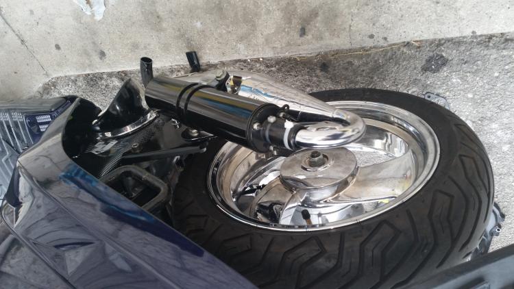

Leesion Posté(e) le 31 mai 2015 Auteur Signaler Posté(e) le 31 mai 2015 (modifié) Bonjour a tous . Aujourd'hui j'ai enfin descendu mon scooter de mon balcon. J'ai testé avec l'allumage d'origine et le pot d'origine. Ensuite, j'ai installé l'allumage mvt et toujours avec le pot type origine. Et j'ai mis mon pot Stage6 :devil: ATTEND CEST PAS FINI il manque les photos Modifié le 31 mai 2015 par Leesion 1

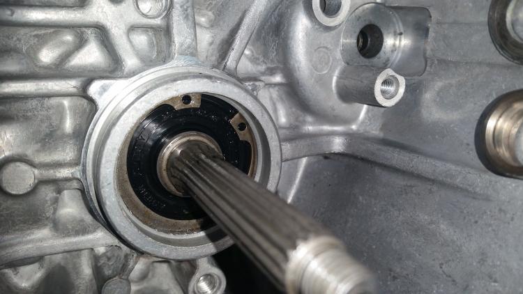

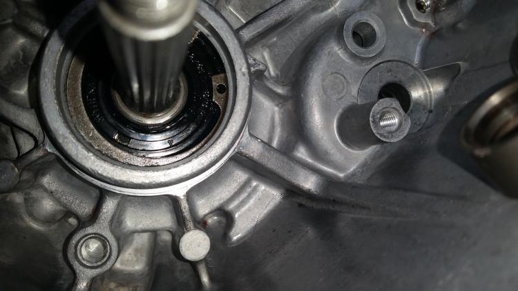

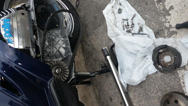

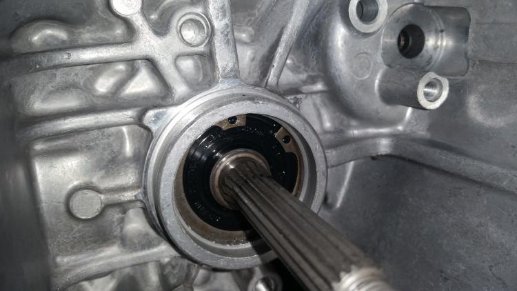

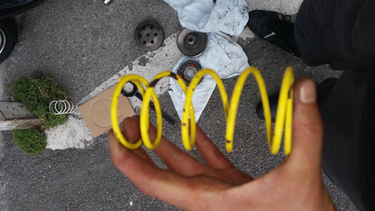

Leesion Posté(e) le 31 mai 2015 Auteur Signaler Posté(e) le 31 mai 2015 voilà des photos je vais donner les liens des vidéos dès quelles sont publiées sur YouTube. J'étais entrain de changer l'allumage. J'ai du régler la variation vu que j'ai mis mon pot Stage6. Ressort malossi jaune qui a beaucoup de km mais ça marche très bien. Tant qu'il casse pas ca me vas. Joint spy variation qui ne fuit pas. J'ai vérifié coté allumage aussi. 2

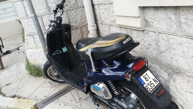

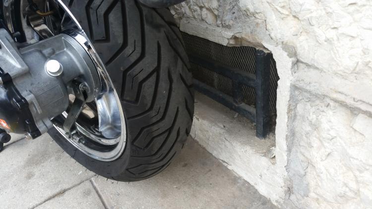

Leesion Posté(e) le 31 mai 2015 Auteur Signaler Posté(e) le 31 mai 2015 (modifié) vidéo de mon alarme bidirectionnel : beeperX7R https://www.youtube.com/watch?v=vnoLU9th3no&feature=youtu.be https://www.youtube.com/watch?v=ds9VjwZ5tio&feature=youtu.be voilà niveau sécurité mais ma chaîne n'est pas top. Je l'ai acheté 40 euros chez un concessionnaire. Je l'attache a la roue et une partie du cadre et a la fenêtre de la cave. Le pot est contre le mur donc il peut pas être démonté comme ca. Si je me prends une chaîne avant je peux l'attacher a l'avant avec un point fixe aussi. Modifié le 1 juin 2015 par Leesion
tomMpower Posté(e) le 31 mai 2015 Signaler Posté(e) le 31 mai 2015 vidéo de mon alarme bidirectionnel : beeperX7R https://www.youtube.com/watch?v=vnoLU9th3no&feature=youtu.be voilà niveau sécurité mais ma chaîne n'est pas top. Je l'ai acheté 40 euros chez un concessionnaire. Je l'attache a la roue et une partie du cadre et a la fenêtre de la cave. Le pot est contre le mur donc il peut pas être démonté comme ca. 20150531_183348.jpg 20150531_183401.jpg Si je me prends une chaîne avant je peux l'attacher a l'avant avec un point fixe aussi. 20150531_183353.jpg Avec les frai que tu a fait tu a intérêt de bien l'attaché ^^ :cool2: c'est bete tu n'as pas un petit garage

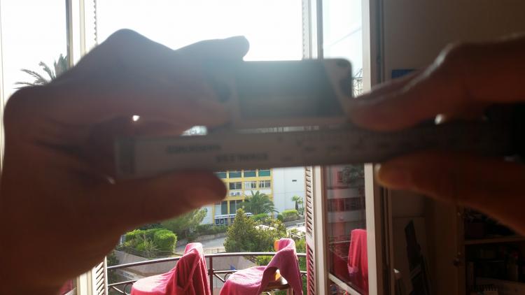

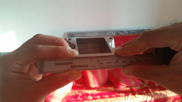

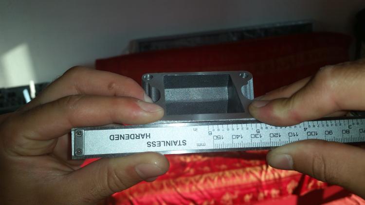

Leesion Posté(e) le 1 juin 2015 Auteur Signaler Posté(e) le 1 juin 2015 Bonjour a tous. Aujourd'hui je publie encore 2 vidéo. Pour moi le ralenti retombe bien comme avant. Donc je pense que vraiment le problème est parti. Par contre pourquoi j'ai mis de la pâte à joint pour ma boîte a clapet. Parce que j'avais des fuites même avec des joints neuf. voilà le problème la cale polini n'est pas plate. Alors je pense la faire surfacer et prendre une boîte a clapet AM6 top perf V force. Mais va falloir 100 balles pour ca. En attendant que mes vidéo se chargent sur YouTube
Leesion Posté(e) le 1 juin 2015 Auteur Signaler Posté(e) le 1 juin 2015 vidéo pour ce que ca intéresse. https://www.youtube.com/watch?v=WTvpBewtTDc J'ai peur que la patte a joint ne tienne pas avec la pression du moteur!!! Quelqu'un a une idée?
Leesion Posté(e) le 1 juin 2015 Auteur Signaler Posté(e) le 1 juin 2015 Ah dur pour ta cale... Franchement j'ai 3 cale et elles sont toutes comme ça bizarrement
tomMpower Posté(e) le 1 juin 2015 Signaler Posté(e) le 1 juin 2015 Revend la ! et rachète des clapet classique malossi ou polini et la pipe d'origine ! ;)
Leesion Posté(e) le 1 juin 2015 Auteur Signaler Posté(e) le 1 juin 2015 Et une boîte a clapet mxs big valve. En plus elle a des clapet V Force aussi . Il faudra juste que je mette ma pipe polini dessus pour resté en 21
Leesion Posté(e) le 1 juin 2015 Auteur Signaler Posté(e) le 1 juin 2015 Revend la ! et rachète des clapet classique malossi ou polini et la pipe d'origine ! ;) Tu a quoi comme boîte a clapet et pipe d'admission? J'ai peur de perdre en perf si je retire la big valve

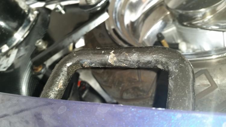

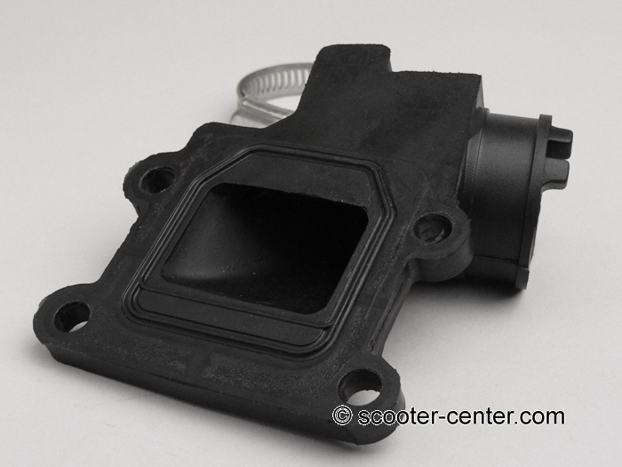

Leesion Posté(e) le 1 juin 2015 Auteur Signaler Posté(e) le 1 juin 2015 Ce qu'il m'embête sur les boîtes a clapet d'origine booster cest que les trous des vis des clapets vont pile en face des lèvres de la pipe. Le mieux c'est que je trouve une pipe comme ca Celle la c'est pas bon
