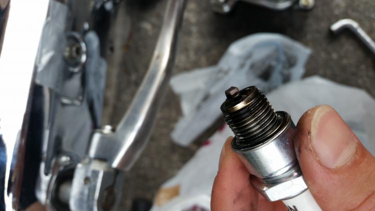

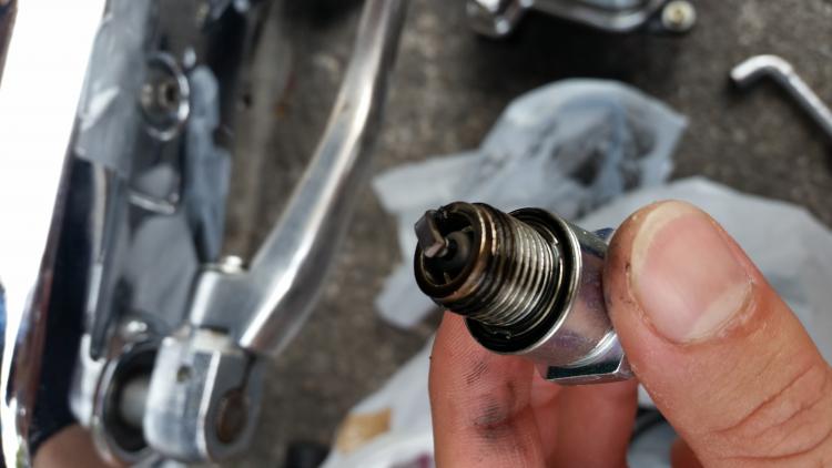

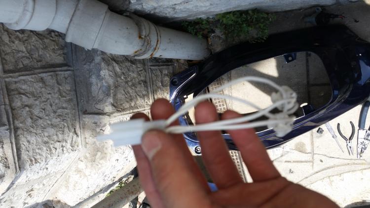

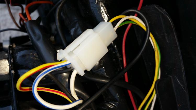

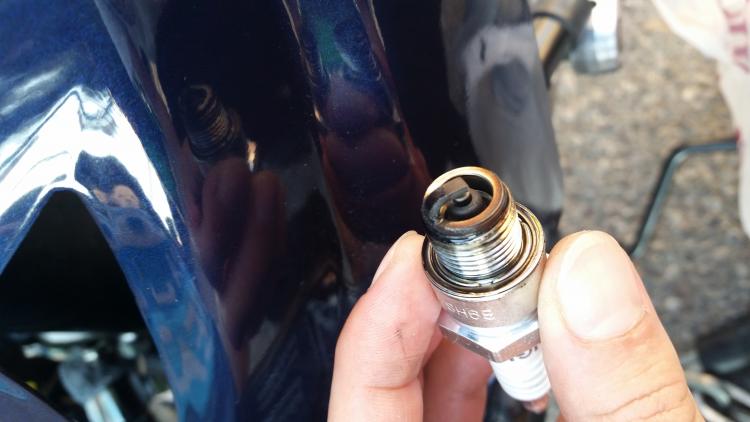

Leesion Posté(e) le 19 juin 2015 Auteur Signaler Posté(e) le 19 juin 2015 Salut a tous. Aujourd'hui je me suis encore occupé de mon scooter. J'ai installé des cosses Cosse pour les feux avant J'ai remarqué que mon clignotant gauche est mort. Et après avoir chercher ma commande (housse pour couvrir entièrement le scooter + chaîne suplémentaire) et j'ai encore grillé une bougie. RIP a 60 km Cette bougie a duré plus longtemps peut être parce que j'ai roulé plus fort. J'ai installé le gicleur ralenti 45 et ca broute plus du tout a bas régime
RyDeR_3.i Posté(e) le 19 juin 2015 Signaler Posté(e) le 19 juin 2015 ne jette pas les bougie neuves! elles sont toujours bonnes.
Leesion Posté(e) le 19 juin 2015 Auteur Signaler Posté(e) le 19 juin 2015 Comment ça elles sont toujours bonne . J'arrivais plus à démarré avec !
RyDeR_3.i Posté(e) le 19 juin 2015 Signaler Posté(e) le 19 juin 2015 elle ont juste claqué parce qu'elle recevait trop d'huile vu t'es en rodage! faut juste la re nettoyer à l'essence, brûler l'électrode de la bougie 2 à 3min à la gazinière, tu remet sur le scoot et normalement sa redémarre après quelque coup de kick! mais je vais pas mentir pour toi qu'il faudra sur le coup accélérer un peu le scoot parce qu'il va bafouiller! donc tu donnera des coup d'accélération assez sec de manière à ce que un moment tu verra ton scoot tourner rond! après cela c'est impec, elle re fonctionne ;)
Leesion Posté(e) le 19 juin 2015 Auteur Signaler Posté(e) le 19 juin 2015 Je suis pas en rodage . Je roule tranquille pour préserver mon kit. La j'ai amélioré mon réglage. J'ai installé un gicleur de ralenti 5 pts plus petit et ça va largement mieux à bas régimes. Avant j'étais trop riche et je devais carrément fermé la vis dessence à fond
RyDeR_3.i Posté(e) le 20 juin 2015 Signaler Posté(e) le 20 juin 2015 ah ok! donc c'est toi qui claque tes bougies bêtement en fait en roulant au pas quoi! bin pourquoi rouler tranquille alors que tu es en plein réglage de ta carburation??? ta peur de serrer ou quoi??? et puis c'est normal tu étais trop riche vu tu a la BAA! tu peux largement descendre en 80 voir 78 en gicleur avec le 21 dell orto perso je suis en 78.
Leesion Posté(e) le 20 juin 2015 Auteur Signaler Posté(e) le 20 juin 2015 ah ok! donc c'est toi qui claque tes bougies bêtement en fait en roulant au pas quoi! bin pourquoi rouler tranquille alors que tu es en plein réglage de ta carburation??? ta peur de serrer ou quoi??? et puis c'est normal tu étais trop riche vu tu a la BAA! tu peux largement descendre en 80 voir 78 en gicleur avec le 21 dell orto perso je suis en 78. Ta quoi comme aiguille et gicleur de ralenti?

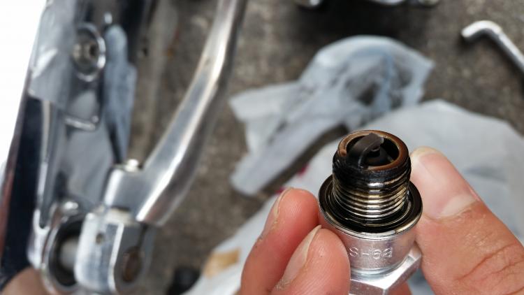

Leesion Posté(e) le 23 juin 2015 Auteur Signaler Posté(e) le 23 juin 2015 Salut a tout le monde. Aujourd'hui, je suis passé au karcher. Donc j'ai du remettre mon ancien carter de kick. J'ai remarqué qu'en mettant le carter non-ventilé qu'on entend pas le bruit. Depuis que j'ai mis le gicleur de ralenti 45 j'ai plus le bout de la cartouche qui coule du noir et je consomme moins. J'attends toujours quel se colore la bougie car elle n'a que 25 km

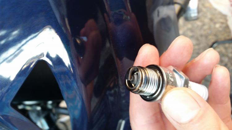

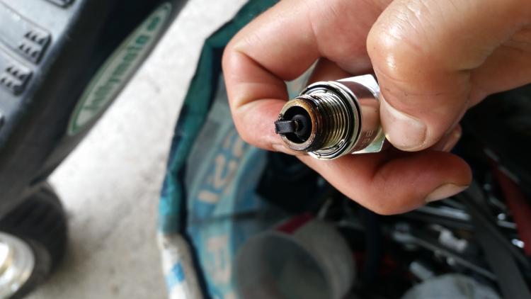

Leesion Posté(e) le 2 juillet 2015 Auteur Signaler Posté(e) le 2 juillet 2015 Salut a tous Ce mardi je suis parti a 35 km de chez moi. Il faisait grave chaud mais pas le choix. Avant de partir j'ai vérifié ma bougie. On voit quelle est noir avec un point légèrement marron au milieu. La bougie est significative car j'étais a plein régime quand j'ai coupé le contact. Avec cette couleur de bougie je suis avec ce réglage: GP 83, GR 45 et aiguille w7 a l'avant dernier cran d'en haut. La vis de richesse est a 2 tr (a cause du gicleur de ralenti que j'ai baissé) Avant de partir j'ai changé mon réglage. J'ai baissé mon gicleur principale de 3pts (80) et remis le gicleur de ralenti d'origine (50). J'ai du réglé la vis de richesse a 1/2 tr seulement car c'est mis avec le gicleur de ralenti 50. J'ai fait la route tranquille (vitesse moyenne 75 a peu près). J'ai consommé 6L/100 c'est raisonnable. Quand je suis arrivé a destination j'ai fait une petite pointe pour encore regardé ma bougie car j'avais fait des modification avant de prendre la route. Couleur de la bougie presque pareil. Le pire c'est que a haut régime ça marche toujours aussi fort que si j'ai un gicleur plus petit de 3pts. J'ai fait une vidéo ou je fais une pointe sur la voie rapide. Je sais pas quelle est ma vitesse max. En tout cas la température dépasse pas 70°C. https://www.youtube.com/watch?v=19ZlLjwp7jQ&feature=youtu.be Quand je coupe le contacte la température monte jusqu’à 90 car la ventilation de l'allumage tourne pas. la sonde est en contact contre la culasse donc c'est bon 1

RyDeR_3.i Posté(e) le 2 juillet 2015 Signaler Posté(e) le 2 juillet 2015 (modifié) Le pire c'est que a haut régime ça marche toujours aussi fort que si j'ai un gicleur plus petit de 3pts. parce que vous avez toujours pas compris que le 21 dell orto ne ce règle pas comme un 19 dell orto du à son puits d'aiguilles différent! sur BAA d'origine, le réglage de ton boost ce trouve entre 72 et 80 pas plus! donc si tu vois qu'en baissant le gicleur, sa prend toujours à haut régime! c'est que tu peux descendre en gicleur toujours. Modifié le 2 juillet 2015 par RyDeR_3.i
