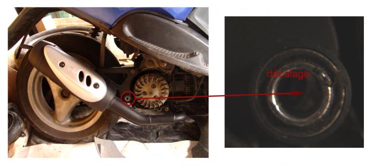

rezone Posté(e) le 29 mai 2015 Signaler Posté(e) le 29 mai 2015 Bonjour, j'ai commandé un pot d'échappement sito plus MBK Ovetto pour mon scooter OVETTO 50. Je rencontre un problème de décalage sur la grosse Vis du bas qui fixe le pot, elle est décalé d'un bon 7 mn. Les 2 vis au niveau de l'échappement sont nickel et celle du haut qui fixe le pot est nickel aussi. Est il possible qu'il y'est un problème de fabrication sur ce pot ? J'ai commandé sur un site en ligne, j'attends leur réponse pour un éventuel retour. merci pour votre aide.

0 rezone Posté(e) le 29 mai 2015 Auteur Signaler Posté(e) le 29 mai 2015 oui c'est le premier lien, un ancien mécano va pouvoir peut être me le bricoler, car en l'adaptant sur les 2 grosses vis pour maintenir le pot il manquera un bon 2 cm au niveau de l'échappement ( embout du tuyau à droite ). Je ne vois pas sinon comment rattaper les 7 mn qui manque au niveau de la vis en bas à droite .du triangle.
0 rezone Posté(e) le 29 mai 2015 Auteur Signaler Posté(e) le 29 mai 2015 en fait un bon cm de décalage au niveau de l'échappement ( embout du tuyau à droite )...
0 jimmy@ Posté(e) le 29 mai 2015 Signaler Posté(e) le 29 mai 2015 agrandit le trous pour que ça passe (un bon coup de lime) une fois le tout sérré y'a pas de raison que ça bouge .
0 rezone Posté(e) le 30 mai 2015 Auteur Signaler Posté(e) le 30 mai 2015 merci pour ta réponse, un des gars sur le site ou j'ai acheté le pot m'a donné la solution, il faut écarter avec un tournevis le carter de facon à pouvoir loger la vis. Un mécano me fera çà mardi après midi, mais pour éviter trop de contrainte il me fera çà avec un chalumeau, l'écart est de 5 à 7 mn quand même.
