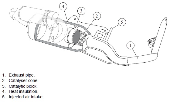

0 om1383 Posté(e) le 10 juin 2015 Signaler Posté(e) le 10 juin 2015 C'est arrivé a ma femme sur sf3. Le catalyseur à l'intérieur du pot a du ce dessouder. Démonte le et tu le secous si tu entends une pièce qui bouge dans le pot c'est ça. Change le pot. Si tu veux un origine cherche sur LBC.

0 nathan 2917 Posté(e) le 11 juin 2015 Signaler Posté(e) le 11 juin 2015 Voilà une vue du pot j'ai le même pot sans la cartouche au bout ( je l'ai viré pour un détente ) et il est choqué au niveaux du coude en passant c'est vraiment des pot de merde 2000km avec et variateur débrider le pot est blanc
