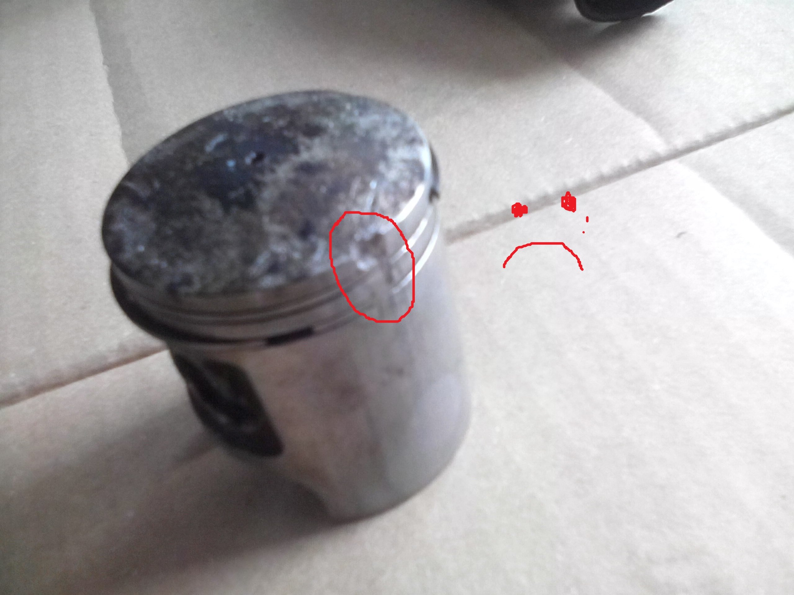

BizarKid Posté(e) le 3 juillet 2015 Signaler Partager Posté(e) le 3 juillet 2015 (modifié) Salut à vous J'ai un speedfight 2 qui démarre plus du coup je poste à la suite stlu33 j'espère que ton problème est reglé sinon: solidarité. Voilà mon souci: Speedfight 2 17000km je sais pas exactement quelles pièces j'ai dessus, et je suis assez novice en méca. entretien carburateur/variateur à jour. Pas de souci depuis super longtemps, tout tourne bien. seul truc: batterie morte. Ce qui s'est passé: j'ai une des deux vis de fixation de la cuve du carburateur qui est tombée en roulant :o et du coup, le scoot s'est arrêté. A 20 bornes de chez moi, sans outils (j'avais besoin du coffre en entier, et je les ai sortis pour l'occasion...bien sur.), je cours à intermarché, j'achète une paire d'outils et de vis bien pourries et je monte la vis sur le carburateur: la cuve se referme, tout va bien. Je redémarre. Je roule un peu, 100m plus loin, le scoot fait "beeeeuuuuuu" et s'arrête. De là, chaque fois que je m'arrête, j'attends 5 min, le scoot repart, mais fait beuuu après 500m. Je trouve une paire de clés allen en squattant les gens autour, démonte la cuve carburateur, regarde le gicleur: il est bouché. Je le débouche je remonte tout, il repart direct. Il tourne comme un bébé, sur 500m et là !!!! Un bruit bizarre (je dirais métallique) j'arrête le scoot de suite. Je regarde, je vois rien, j'essaie de démarrer: plus rien. J'ai l'impression qu'il fait un bruit de souffle bizarre, mais je suis pas sûr. Arrivé chez moi (j'ai embarqué le scoot en camion) je démonte carburateur, variateur et haut moteur: carburateur: rien. variateur: je trouve deux ou trois tout petits bouts de caoutchouc qui ont l'air de venir de la courroie, mais la courroie a pas l'air mal. Enfin, le cylindre-piston: n'a pas l'air d'avoir de souci. Segments ok (a première vue, ca leur fera pas de mal de les changer, mais ils sont ok), cylindre total ok, piston...... je l'avais jamais vu avant le piston, mais il est ok, calaminé sur le dessus, je nettoie, et je vois un tout petit bout 2mm qui manque sur le dessus, mais franchement, je crois pas avoir serré. Je remonte tout, toujours ce bruit de souffle juste plus fort que la normale. Pas de démarrage. Récemment: j'ai du régler mon ralenti assez haut car il tournait comme à 2 régimes différents au ralenti: au démarrage, il tournait fort, puis le régime se stabilisait beaucoup plus bas ce qui me faisait caler si je le réglais pas plus haut. J'ai aussi commencé à avoir des bruits de frottements en changeant ma courroie, parce qu'elle était pas tout à fait adaptée je pense, mais j'ai continué à l'utiliser en attendant de recevoir la nouvelle... Mais sinon, le scoot marchait super bien. Juste avant tout ça, j'ai arrêté et redémarré plusieurs fois le scoot: il avait 0 puissance au début, puis reprenait normalement, mais ça, c'était avec la cuve carburateur un peu ouverte... Je sais pas quoi donner d'autres comme précisions ^^ Des idées? Modifié le 3 juillet 2015 par BizarKid Lien vers le commentaire Partager sur d’autres sites More sharing options...

nathan 2917 Posté(e) le 4 juillet 2015 Signaler Partager Posté(e) le 4 juillet 2015 (modifié) Up? ☹ tu as changer ton piston et t'es segments ? Modifié le 4 juillet 2015 par nathan 2917 Lien vers le commentaire Partager sur d’autres sites More sharing options...
YOY Posté(e) le 4 juillet 2015 Signaler Partager Posté(e) le 4 juillet 2015 Salut à vous J'ai un speedfight 2 qui démarre plus du coup je poste à la suite stlu33 j'espère que ton problème est reglé sinon: solidarité. Voilà mon souci: Speedfight 2 17000km je sais pas exactement quelles pièces j'ai dessus, et je suis assez novice en méca. entretien carburateur/variateur à jour. Pas de souci depuis super longtemps, tout tourne bien. seul truc: batterie morte. Ce qui s'est passé: j'ai une des deux vis de fixation de la cuve du carburateur qui est tombée en roulant :o et du coup, le scoot s'est arrêté. A 20 bornes de chez moi, sans outils (j'avais besoin du coffre en entier, et je les ai sortis pour l'occasion...bien sur.), je cours à intermarché, j'achète une paire d'outils et de vis bien pourries et je monte la vis sur le carburateur: la cuve se referme, tout va bien. Je redémarre. Je roule un peu, 100m plus loin, le scoot fait "beeeeuuuuuu" et s'arrête. De là, chaque fois que je m'arrête, j'attends 5 min, le scoot repart, mais fait beuuu après 500m. Je trouve une paire de clés allen en squattant les gens autour, démonte la cuve carburateur, regarde le gicleur: il est bouché. Je le débouche je remonte tout, il repart direct. Il tourne comme un bébé, sur 500m et là !!!! Un bruit bizarre (je dirais métallique) j'arrête le scoot de suite. Je regarde, je vois rien, j'essaie de démarrer: plus rien. J'ai l'impression qu'il fait un bruit de souffle bizarre, mais je suis pas sûr. Arrivé chez moi (j'ai embarqué le scoot en camion) je démonte carburateur, variateur et haut moteur: carburateur: rien. variateur: je trouve deux ou trois tout petits bouts de caoutchouc qui ont l'air de venir de la courroie, mais la courroie a pas l'air mal. Enfin, le cylindre-piston: n'a pas l'air d'avoir de souci. Segments ok (a première vue, ca leur fera pas de mal de les changer, mais ils sont ok), cylindre total ok, piston...... je l'avais jamais vu avant le piston, mais il est ok, calaminé sur le dessus, je nettoie, et je vois un tout petit bout 2mm qui manque sur le dessus, mais franchement, je crois pas avoir serré. Je remonte tout, toujours ce bruit de souffle juste plus fort que la normale. Pas de démarrage. Récemment: j'ai du régler mon ralenti assez haut car il tournait comme à 2 régimes différents au ralenti: au démarrage, il tournait fort, puis le régime se stabilisait beaucoup plus bas ce qui me faisait caler si je le réglais pas plus haut. J'ai aussi commencé à avoir des bruits de frottements en changeant ma courroie, parce qu'elle était pas tout à fait adaptée je pense, mais j'ai continué à l'utiliser en attendant de recevoir la nouvelle... Mais sinon, le scoot marchait super bien. Juste avant tout ça, j'ai arrêté et redémarré plusieurs fois le scoot: il avait 0 puissance au début, puis reprenait normalement, mais ça, c'était avec la cuve carburateur un peu ouverte... Je sais pas quoi donner d'autres comme précisions ^^ Des idées?ta remis des joints neufs à ton haut moteur? Lien vers le commentaire Partager sur d’autres sites More sharing options...

BizarKid Posté(e) le 4 juillet 2015 Signaler Partager Posté(e) le 4 juillet 2015 tu as changer ton piston et t'es segments ? Salut, déjà merci pour vos réponses Non, j'ai rien changé, ni pistons, ni segments, ni joints. Vous pensez que ça peut avoir un rapport? Encore une fois, les segments et cylindre sont ok, le piston a un tout petit bout qui manque sur le dessus, mais rien de comparable à un serrage, les joints sont ok aussi, et vu les circonstances de la panne, vous pensez qu'il faut que je change tout ça?? merci encore ;) Lien vers le commentaire Partager sur d’autres sites More sharing options...
nathan 2917 Posté(e) le 4 juillet 2015 Signaler Partager Posté(e) le 4 juillet 2015 Salut, déjà merci pour vos réponses Non, j'ai rien changé, ni pistons, ni segments, ni joints. Vous pensez que ça peut avoir un rapport? Encore une fois, les segments et cylindre sont ok, le piston a un tout petit bout qui manque sur le dessus, mais rien de comparable à un serrage, les joints sont ok aussi, et vu les circonstances de la panne, vous pensez qu'il faut que je change tout ça?? merci encore ;) ba les segment c'est 5000 et piston 10 000 tu dois avoir des pertes la Lien vers le commentaire Partager sur d’autres sites More sharing options...
YOY Posté(e) le 5 juillet 2015 Signaler Partager Posté(e) le 5 juillet 2015 Salut, déjà merci pour vos réponses Non, j'ai rien changé, ni pistons, ni segments, ni joints. Vous pensez que ça peut avoir un rapport? Encore une fois, les segments et cylindre sont ok, le piston a un tout petit bout qui manque sur le dessus, mais rien de comparable à un serrage, les joints sont ok aussi, et vu les circonstances de la panne, vous pensez qu'il faut que je change tout ça?? merci encore ;)salut. Oui ce serais mieux que tu change tes joints si tu a ouvert ton cylindre. Ta peut être l'impression qu'ils étaient encore bon, mais vu le nombre de km, ta surment une fuite maintenant. Et en même temps change tes segments et ton piston Lien vers le commentaire Partager sur d’autres sites More sharing options...
BizarKid Posté(e) le 5 juillet 2015 Signaler Partager Posté(e) le 5 juillet 2015 Ok merci beaucoup pour vos réponses, je vais voir ça. Pour les joints ça, ça le fait? http://scooterpieces.fr/pochette-de-joints-haut-moteur-teknix-pour-speedfight-1-et-2-lc-métal-x-x-fight-liquide.html Pour le piston, j'en ai vu à 10€ et d'autres à 40/60, comme j'ai pas envie de le changer tous les matins, je suppose que j'en prends un bien cher? Pouvez vous me conseillez des marques? Les diamètres ont l'air normés à 40mm? Je pense que mon cylindre est en alu, la fonte ça devait être sur les vieilles brêles, ou pas? J'ai aussi un joint de pot à changer, il ressemble à ça: http://scooterpieces.fr/joint-pot-a-bride-renforce-fixation-ouverte-p2r-adapt-scooter.html Et le truc, c'est que le joint entre le carburateur et la pipe je le changerais bien aussi...mais il ressemble au joint de pot (mais fermé) et j'en trouve pas.... Autre chose, avez vous une idée sur le bruit que j'ai entendu un genre de bruit métallique qui a fait que le scoot démarrait plus? Si c'était dans le cylindre, la question serait peut-être: alors, il est parti ou ce bout de métal? S'il a chuté en dessous vers le vilebrequin, faut que j'ouvre pour regarder je suppose? Parce que je me dis que si je change tout ça c'est bien joli mais ça va peut-être pas marcher... En tout cas je vous redis un grand MERCI, je suis nul en mécanique mais j'y prends beaucoup de plaisir et c'est grâce à vos conseils, c'est super, vous assurez. :cool2: A+ Lien vers le commentaire Partager sur d’autres sites More sharing options...

BizarKid Posté(e) le 31 juillet 2015 Signaler Partager Posté(e) le 31 juillet 2015 (modifié) Salut stlu.33As tu refait tes réglages carburateur après avoir change de gicleur? Sinon pour mon problème, voilà le piston démontéBref, il est mort je recommande le tout et je vous raconte... Modifié le 31 juillet 2015 par BizarKid mauvaise qual. photo Lien vers le commentaire Partager sur d’autres sites More sharing options...
Eroan Posté(e) le 1 août 2015 Signaler Partager Posté(e) le 1 août 2015 Il a clairement morflé Lien vers le commentaire Partager sur d’autres sites More sharing options...
BizarKid Posté(e) le 7 août 2015 Signaler Partager Posté(e) le 7 août 2015 (modifié) Salut à vous!A y est, j'ai changé le piston/segments/cage à aiguilles/joints cylindre et ça marche!Faut croire que c'était que ça... A l'avenir, je fais mon entretien piston... Merci encore pour tous vos avis/conseilsPar contre une remarque: scooter pieces, non. la livraison de trucs qui correspondent pas, avec un oubli, emballé avec du scotch pérave dans le dernier numéro de l'express, euh non. Seul point positif une livraison plus rapide que prévu (et encore, sur le site la pièce était dispo, après commande non, donc + de temps)La bécanerie, oui. Connaissez vous mieux?peaceedit: une partie en plastic sur ma sonde de température a fondu je sais pas ce qui s'est passé... j'ai plus de capteur du coup. J'en ai trouvé sur la becanerie, mais il y a deux modeles: 0-150° ou 0-250°, je sais pas quoi choisir.C'est la sonde sur le dessus du cylindre à côté de la bougie. Je précise que je suis en refroidissement liquide. Vous savez quoi prendre? Modifié le 7 août 2015 par BizarKid Lien vers le commentaire Partager sur d’autres sites More sharing options...
