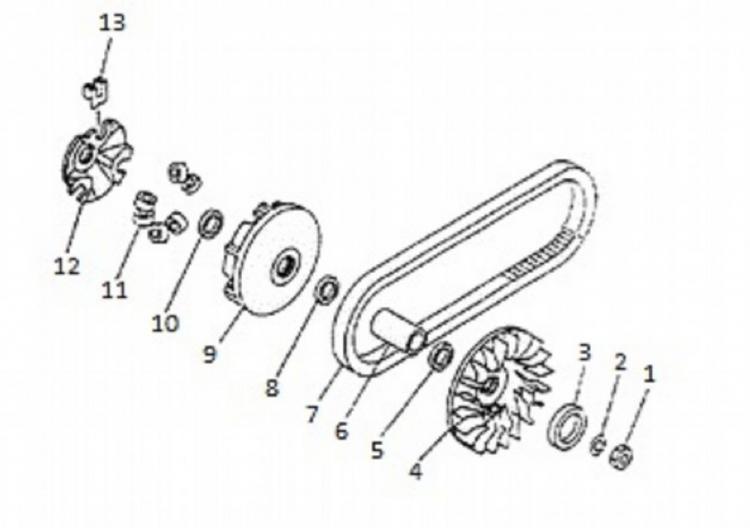

C'est plus un claquement ou un sifflement? Un sifflement, c'est la variation, et un claquement peut être dû à des galets ou une courroie usés.
Il n'y a pas de variateur installé sur la dernière prise de vidéo. Il y a seulement la noix de kick, la joue fixe, le canon et la pièce 12.
