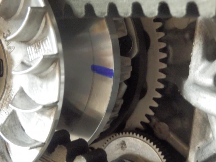

scooter mbk - yamaha teste du trais sur variateur speed contrôle reste 1cm min
benlucif
je fais mon réglage des galets  avec le trais sur le variateur
et donc en augmentant les poids ,le trais réduit petit a petit ;
mai arrivés a 1cm du bord, le trais ne bouge plus. sachant que
-avec les galets 3.6gr (soit 21.6gr) la courroie ne monte presque pas dans le variateur
-avec les galets (mélange soit 26gr) la il reste 1.4cm du trais
aprée j'ai mie directe les (5gr soit 30gr) la,y reste plus que 1cm du trais et le scoot ram pas mal
alors j'ai encore un peu augmenter et il reste toujours 1cm et ram plus ou moins pereille. du coup
je me demande si y doit vraiment rester 2mm de trais pour être ok ou si sur le polini speed contrôle la courroie  reste a1cm du bord.post-44749-0-12512100-1435362967_thumb.j
demain je monte 28.5gr pour voir
qui a le polini speed contrôle pour me dire si la courroie monte bien jusqua 1cm du bors?
merci
j'ai un bw's avec un pot dopler s3r avec variateur polini speed contrôle et la musse malossi rouge
avec gicleur de 85 sur carburateur 12   le tout débrider avec les trois ressort livrée avec le variateur.
la courroie et tout neuve et même l'ancienne fesai 16.3mm de large
et j'ai bien mie la rondelle livré avec le variateur .le scoot bloque a 80km/h
je voudrais juste savoir si les personne ayant se variateur ont cette marge de 1cm
et quelle rapport avec le ressort de poussée?
merci

ta un problème d accélération aussi? Modifié par YOY
bin un peu au démarrage  . il par pas toute suite bien for jusqu'a 80 et j'ai l'inpresion que sa bloc
donc avec 25.5gr de galets y me rester un trais de 1.4cm et rame a mort au démarage limite  il ne par pas
avec 28gr reste 0.8cm avec un petie troue au démarage ensuite monte bien jusqu'a 80/82km/h .mai sens decelerer il redescent a 77km/h et avec un coup de gaz repart
et ensuite j'ai mie 29.4gr  et reste 08/09mm avec un plus gros troue au démarrage mai une fois partie il grimpe a 82km/h  voir 84 en petite descente et 76 en petit monté
j'en déduit que 29.4 es trop lourd
donc il faut que je trouve l'équivalant de 28.5 gr de galet avec ressort de poussée jaune malossi et ressort blanc malossi

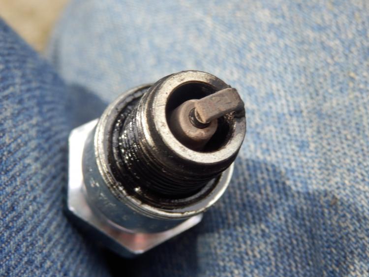

je vais aussi mettre un gicleur de 86 donc un point de plus .pasque j'aime pas la couleur de ma bougiepost-44749-0-28155600-1435424910_thumb.j
oui pour le ressort de poussée jaune .mai
tu m'a pas vraiment dit pour les trois autre .je peux mettre les blanc ou jaune aussi?
dsl si j'te fait tourner en bourique
sinon t'en dit quoi de la bougie comme ca
gicleur plus 1 points se serai pas mieux?
Donc on récapitule ! :)
1 point de plus sa sert a rien ! mais minimum 2 point voir 3 point de plus de ce que tu as la.
