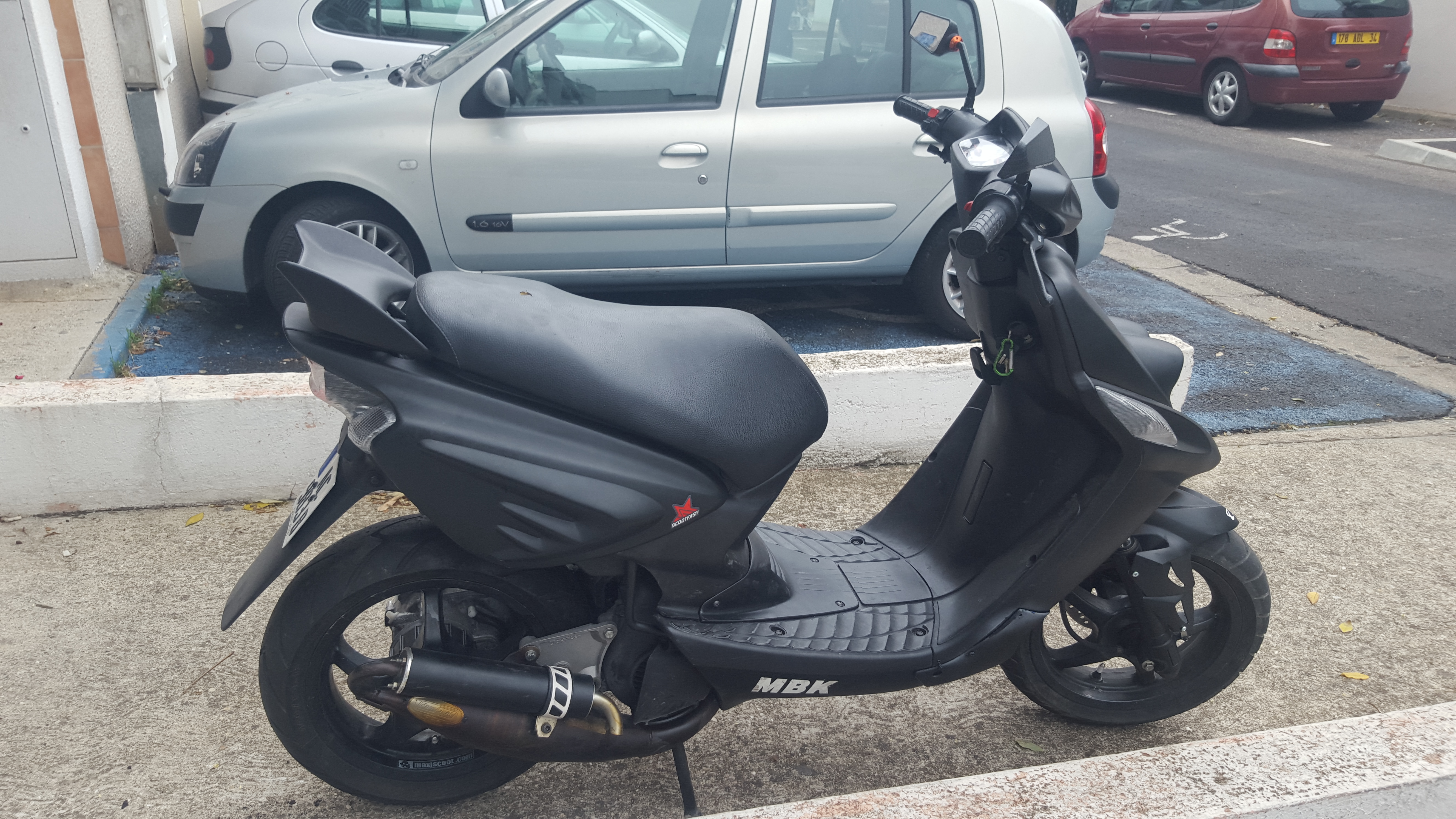

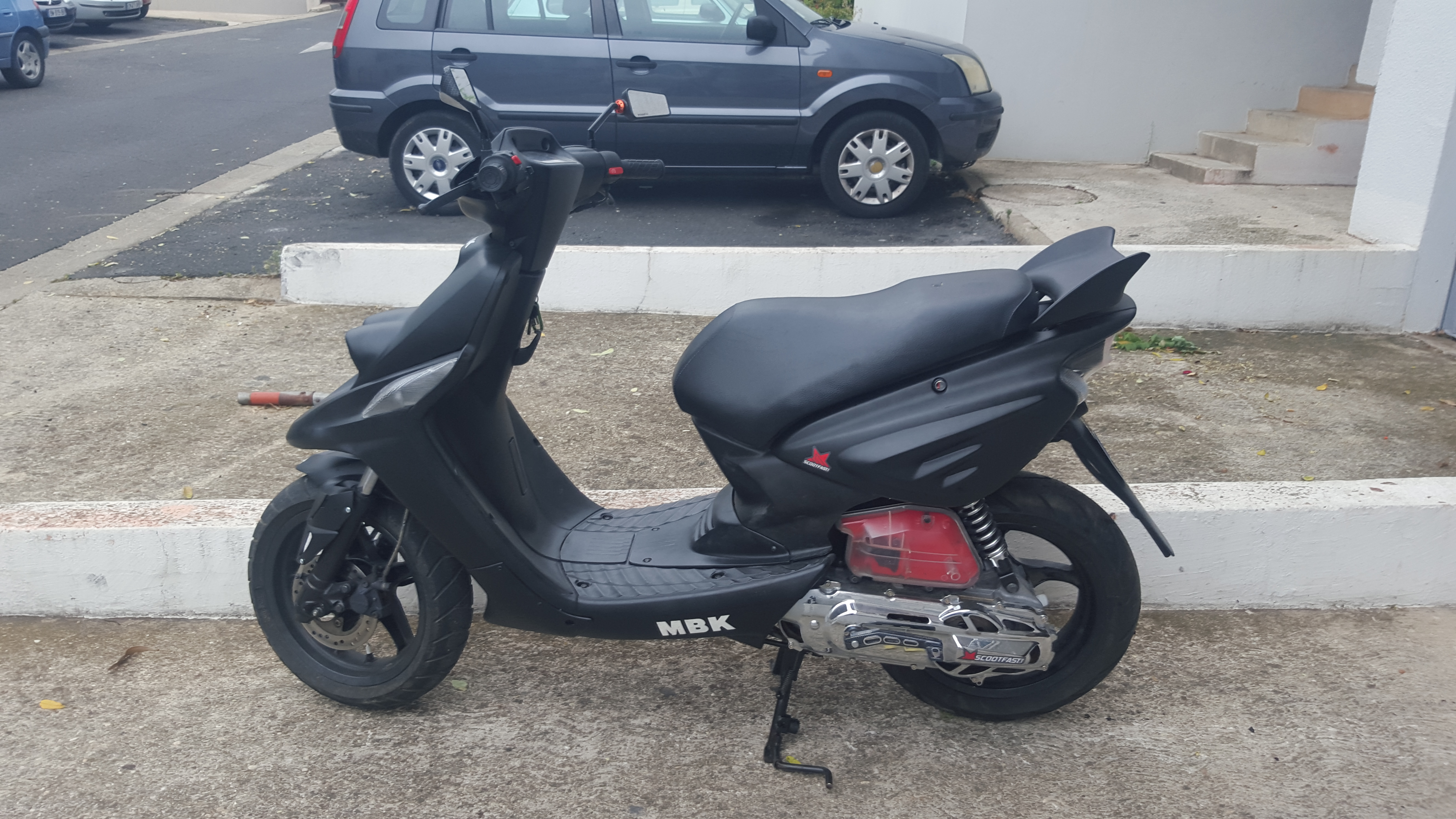

Booster, Mach G, Booster et me voilà maintenant en Rocket sur lequel je prévois pas mal de changement :D
Acheté pour 500€, d'origine, bridé, 14.398 km au compteur.
Le lendemain de son achat j'ai déjà eu du boulot dessus :
Débrider au variateur, gros nettoyage, retirer certains autocollants, retirer le garde boue, démonter l'aileron car le support était casser et changer les leviers de frein.

Je suis, Il est pas mal ton rocket ;) tu compte faire quoi dessus ??
Merci :) Pour l'instant je réfléchis si je le monte en kit 70.
J'ai remarquer que les Rocket bleu sont les plus courant :p
Oui, seul défaut c'est le bec à l'avant qui à perdu de sa couleur..
Je l'ai sauf que le support est casser, il faut que j'en trouve un nouveau
